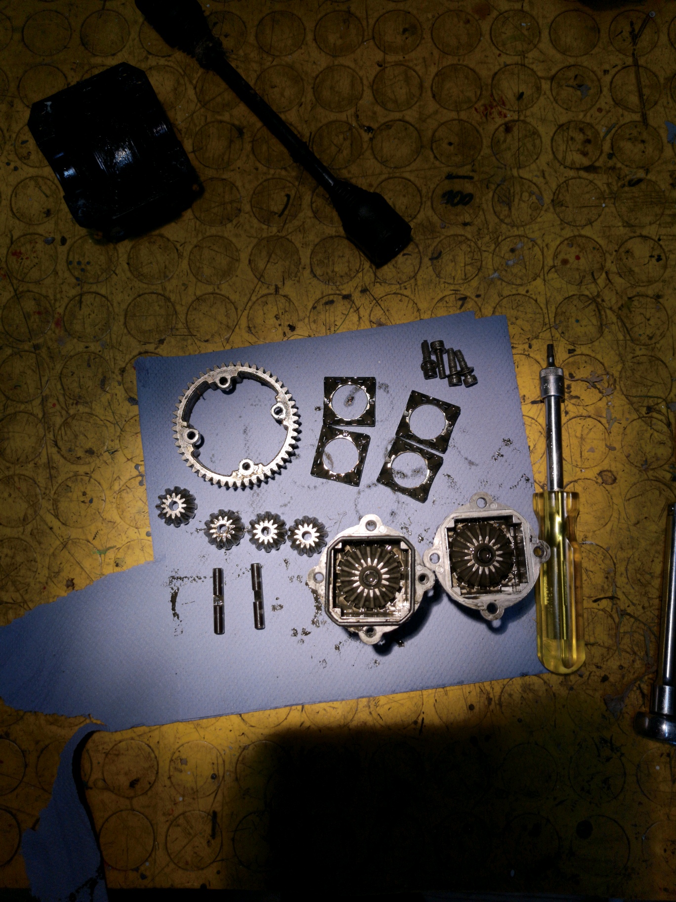

    Habe ja das Diff shimmen wollen. Shimmen an sich ging nicht so wie ich das mir dachte. Innerhalb des Diffs schon gar nicht und dann halt etwas außen am Cup. Das hätte man sich aber auch sparen können.
    Witzigerweise ist mir diesesmal aufgefallen, dass das Tellerrad außen am Diff nen Defekt aufweißt und neu muss.
    DAnn besteht das Diff nur aus zwei kleinen Kegelzahnrädern anstatt 4, so wie ichs bei jedem anderen DIff kenne.
    Die Teile hab ich online gefunden und wird auf vier Zahnräder umgebaut.
    WAs ich online allerdings nicht finde ist das Tellerrad ... Teilenummer ist MA050 und ganz wichtig: SCHRÄGVERZAHNT.
    Ich finde das online nirgends, falls mir da wer ne Adresse hat bitte melden!

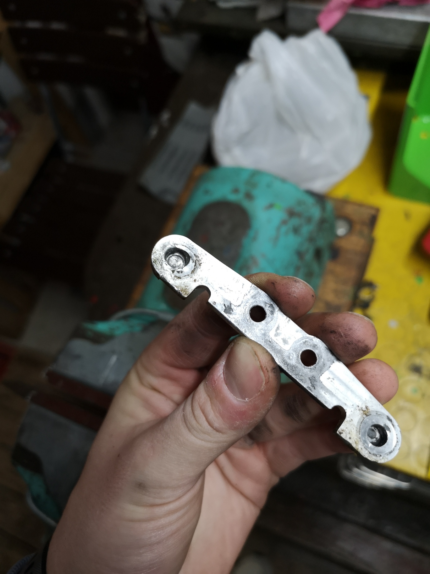

    DAnn die Querlenkerhalter an der Hinterachse gegen originale tauschen wollen.
    Dann entdeckt, dass meine Querlenkerstifte keine Nut für nen C Clips o.Ä. besitzen...
    ALso mussten die ausgenudelten und verbogenen Halter irgendwie funktionieren.
    Hab dann den hinteren Halter ausgebaut und im SChraubstock geradegebogen. Sehr weiches Alu, das Loch für den Querlenkerstift war durch das dessen mehrmaliges rausrutschen schon ausgenudelt...
