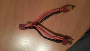

An der ESC ist auch nur ein Anschlußkabel für ein Akku > was ich mit einem Adapter auf zwei Akkus verbunden habe. (Quasi ein Y-Adapter)
