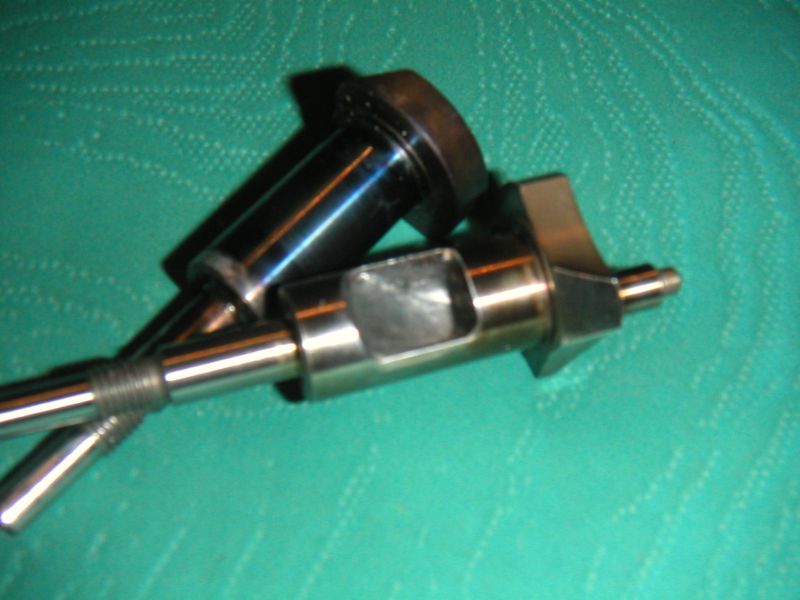

jetzt hab ich mal was riskiert und mich an einer einlage versucht die normal mit harz oder silikon gemacht wird. ich habs mit lot gemacht.
die schöne blaue welle war mein versuchsobjekt und wurde leicht überhitzt
bei der guten welle hat dann alles geklappt.

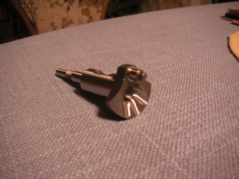

achja beim k-wellenzapfen hab ich noch material abgenommen um das ganze schnittiger zu machen. -

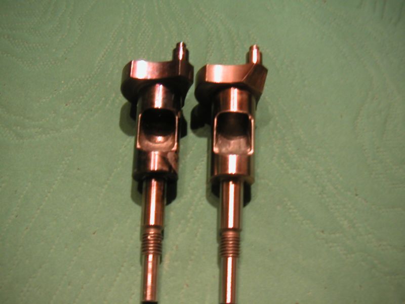

nur die linke, war bischen unwuchtig.
im prinzip aber zehnmal besser gewuchtet als im gekauften zustand.
die ist da viel zu schwer wo ich material für die turbofräsung weggenommen hab, also normal genau richtig was ich da gemacht hab, hoff ich doch

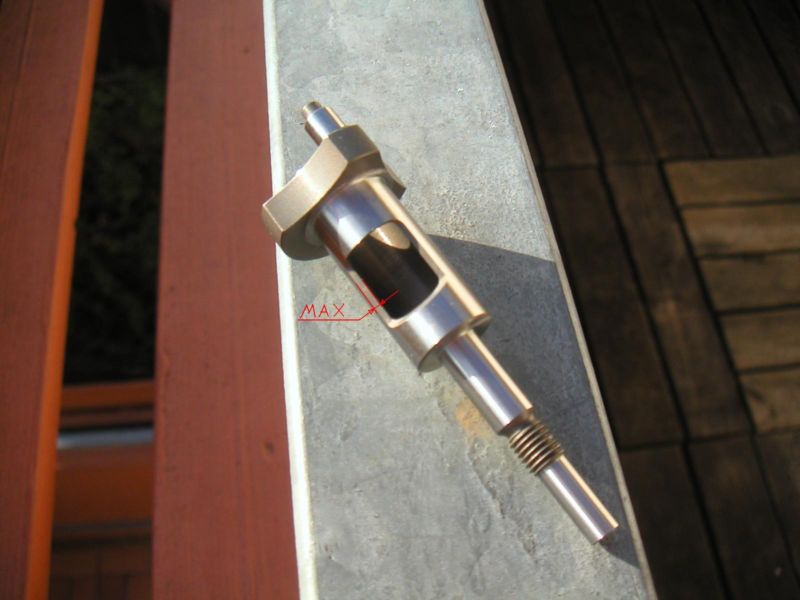

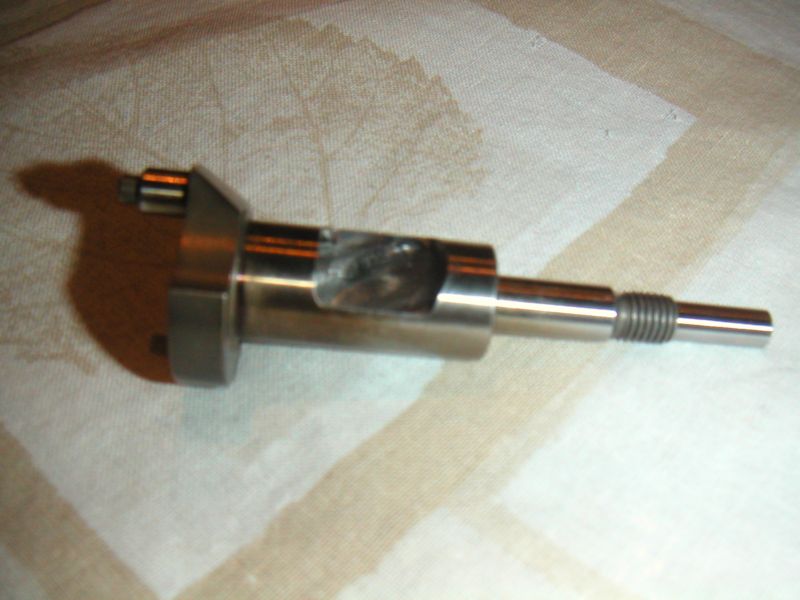

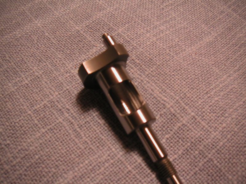

das fenster breiter ziehen würde ich eigentlich jedem raten, sofort gemacht und sollte jeder machen können der nen dremel hat.
gerade bei minderwertigerenn motoren kann das einlassfenster oft sehr weit gezogen werden, gerade beim trx 3.3 ist mir das aufgefallen.
bringt wirklich spürbare leistung, sollte nur auf das maß hier geachtet werden:
os 30
wie soll das bitte mit einem bohrer gehen
habe schleifstifte und hartmetallfräser genommen. -
