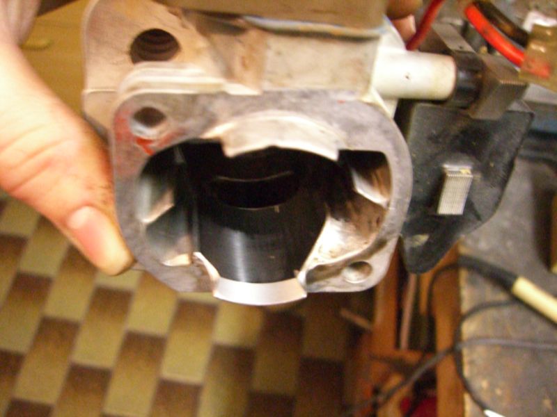

die ganze beschichtung im zylinder ist extrem dünn, man kann auf einem bild das blanke alu sehen.
stückchen kolbenring ausgebrochen.

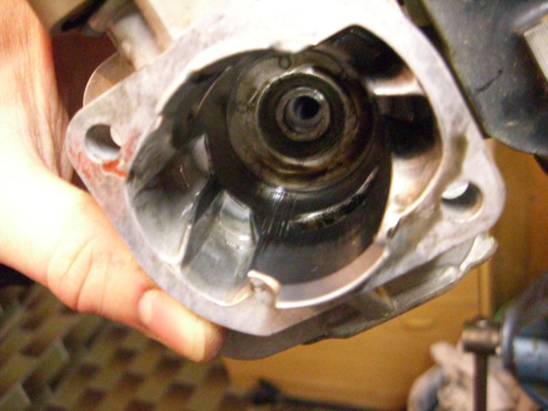

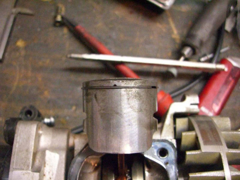

mich hats jetzt doch beim baja treffen hart erwischt. wollte ihn heute nochmal anwerfen, nach ca 200 zügen sprang er dann mal an und wollte ich gasgeben kam nur noch ein geschrei mit fehlzündungen gespickt. erst gedacht er bekommt evtl. kein sprit.
lange rede kurzer sinn, hab das ding mal wieder aufgeschraubt und was sehe ich da, einen astreinen kolbenfresser.
so wie es aussieht ist ein stückchen kolbenring abgebrochen.
also diese cy motoren sind das aller letzte auf dem heutigen markt.
man hört nur dreck über diese motoren, einem fällt mal der stift zum kolbenring halten raus dem anderen fatz ein stück vom kolbenring ab wie bei mir.
die standgas nadel hat sich dort beim fahren schon so komisch eingestellt angehört.
ich glaub die war ein weng zu mager, wenn er warm wird verschlimmert sich das ganze noch.
