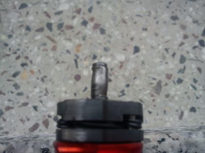

    Und zwar hat sich vor kurzem mein Seilzug verabschiedet
    Anfangs dachte ich gut und schön vielleicht bin ich nicht sachgerecht damit umgegangen DOCH ......
    Als sich vor 4 Tagen der 2.Seilzug, nachdem ich ihn gerade mal 3 Tage später eingebaut, und nur 3-4 angezogen habe sich auch noch verabschiedet hat wurde ich stutzig
    [size=10]Aufgefallen ist mir zudem das es zur orginalen Backplate einen O-Ring dazu gibt und habe in der Explosionszeichnung gesehn das er wohl auf die Mitnehmerwelle (<<< hoffe das war richtig) gehört, und der mir beim abbauen des kaputten Seilzugs dennoch nich weggeflogen oder weggekommen ist [/size][size=10] [/size]:pinch:[size=10] [/size]
    Meine Meinung ist das er vorher schon gefehlt hat
    Meine Frage ist, kennt/hatte jemand das gleiche Problem und wenn ja wie konnte er es lösen

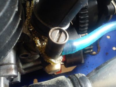

    kann es passieren das wenn ich für die backplate eine neue dichtung gekauft hab er vorn immer noch raussüfft oder is das damit dann auch behoben ?
    weil anscheinend hast du recht die gesammte kupplungsglocke nach unten zu tropft schon fast (sie ist auf jeden fall fettig)

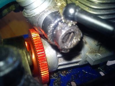

    meine Kupplungsmutter hat sich auch ein wenig verzogen durch das zugerammel der kupplungsmutter von meinem kumpel :wand:
    naja die kurbelwelle kann ich nur so weit drehen bis der widerstand kommt
    hoffe,daß das nen gutes zeichen ist
    hier auch noch ein bild von der kupplungsmutter (reingesetzt um zu schauen ob es an ihr liegen könnte das der vorn raussüfft)
    bitte erschlagt mich nicht wegen der mutter :P
    sicherlich werde ich die demnächst ersetzen ^^
