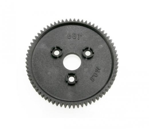

    das zahnrad sieht doch in Ordnung aus und das raucht auch nicht. schraub mal das große zahnrad ab darunter befindet sich der slipper eine art rutschkupplung und die kann schonmal rauchen wenn siebzu arg durchrutscht
    Das Zahnrad scheint gebrochen zu sein,man kann es drehen ohne das sich der Rest dreht!
    Es scheint so als ob sich die Schrauben Bohrungen rundgesprochen sind,denke mal mit einem neuen hauptzahnrad müsste wieder alles gut sein.

    Habe noch ein bessere Bild gemacht,jetzt kann man sehen das es abgebrochen ist.
    Da bin ich wieder,also Motor läuft das ist schonmal gut..
    Ich denke die zähne sind hin,es ist kein Wiederstand zu merken.
