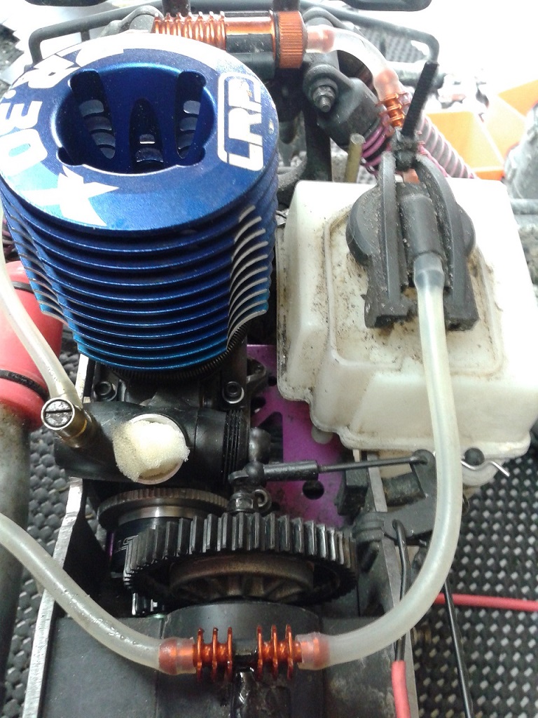

oaaa hat das ding Power nun mit dem
LRP ZR30X motor leider hats gleich beim ertsen richtigen test nach ca. 45 minuten mein Haubtzahnrad verabschiedet .
so gleich en neues beschtelt und zwar aus stahl aber ein 48T . eingebaut und die sliperkupplung auch gleich wider richtig eingestellt .

Haubtrad 52 zähne , motorrizel 15 zähne , Chassis ist um 1cm länger als das orginal und der motor sitzt ca 1cm tiefer , a gewicht hmm muß mal wiegen aber hat sich nix geändert , zum orginal denk mal so 5-6kg wird sie haben ,

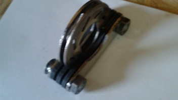

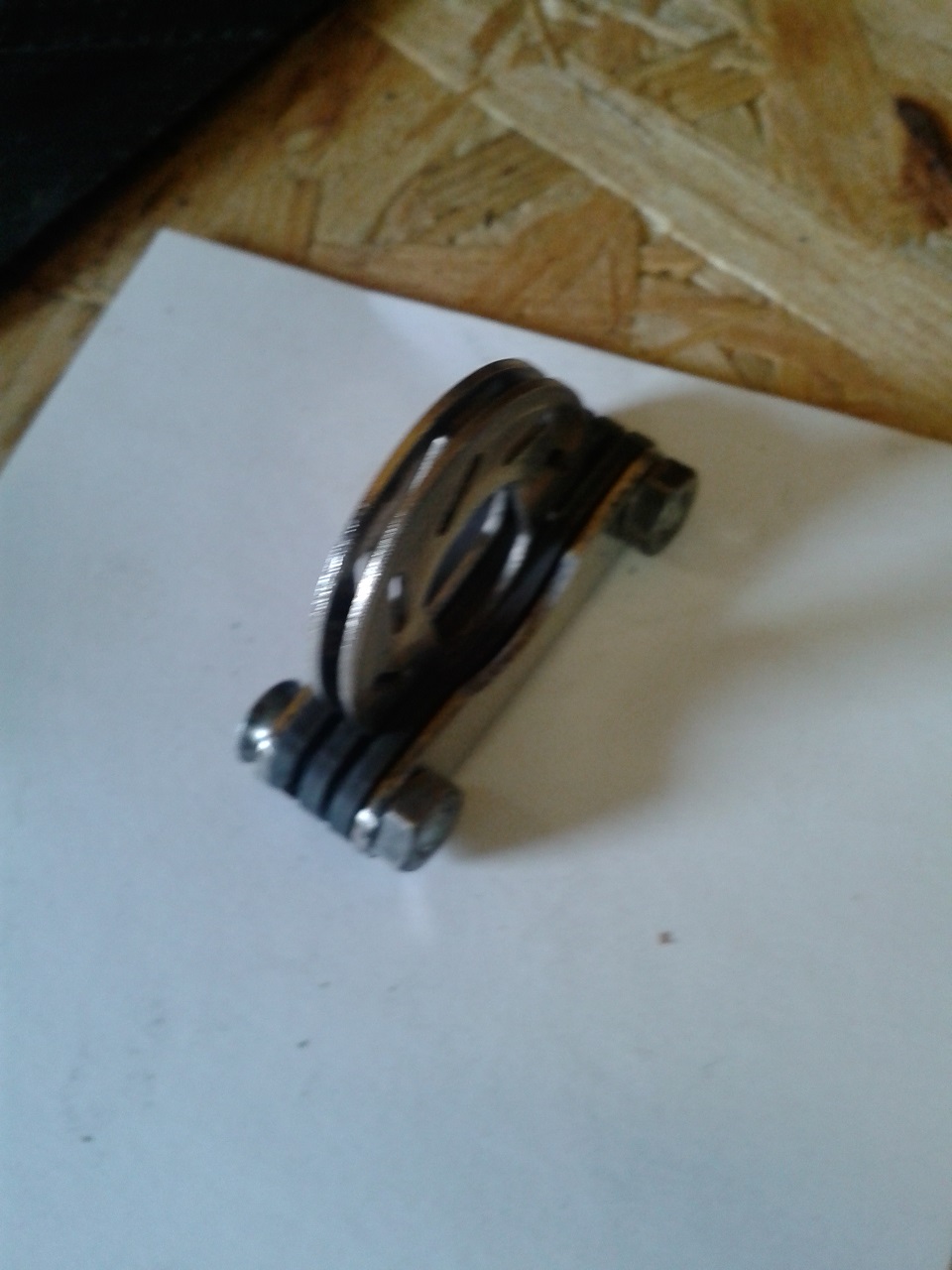

da hab mich mir was ausgedacht machst einfach mal die backen aus carbon, war ja gar kein problem , gedrückt wird mit den orginal stahl beläge . sie bild .

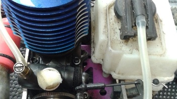

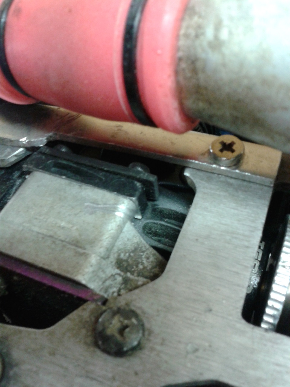

der motor war schon eine herausvorderung nix passte , die schraubenlöcher mußte ich zu langlöcher machen am motorblock , der sitzt um ca 4 mm weiter hinten , am chasie mußte was weg und ne neu strebe rein , sie bild !
und der motor träger mußte auch noch ca 1mm auf jeder seite weg damit er rein passte !so dann raus kleine test fahrt gemacht , was war gleich auf em dach gelegen das ding
