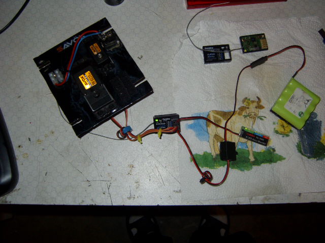

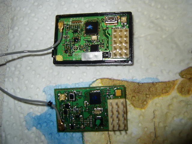

Hi,gestern mal die Servos und die Empfänger mit Wet-Protect versiegelt.Und hier eine Elkobank mit 4x1000 microfarad...ab 10S ein guter Puffer für den Regler ![]()

Deswegen nutze ich HV-Servos,da gibt es die probleme nicht und mein Empfänger kann 8,5V ![]()

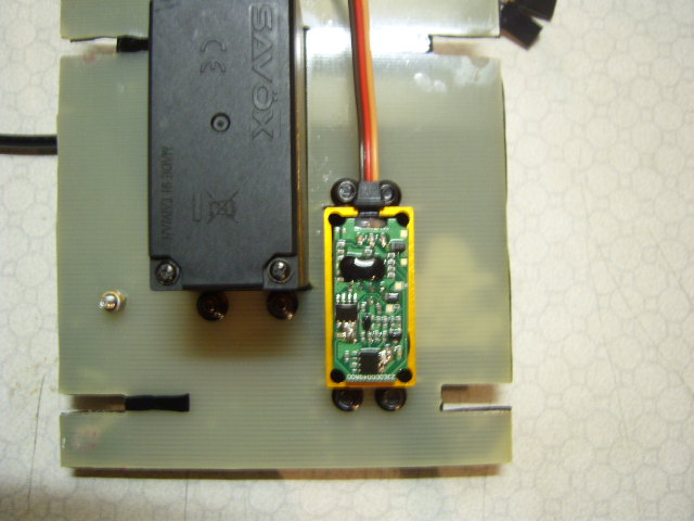

moin,das nennt sich Spannungs- Limiter, und da wird nichts warm od.heiss ![]()
