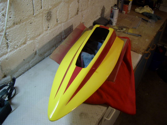

moin,@Vone bin schon am überlegen aber wenn ich den Tfl SSS-Motor 5684 mit 850U/min nehme das an 10S, und Pröpse von 54-58 mit 1,6er bis 1,8er Steigung komme ich schon auf meine 110-115 Kmh das sollt reichen,möchte mir ja nicht die Lackierung bzw die Cougar zerstören.Könnte mir auch ein Extrem-Setu einbauen aber da hätte ich nicht lange Spass am Boot,der Ralf Moser fährt mit der Virus 157Kmh und braucht nach fast jeder 2ten fahrt einen neuen Regler(450-700,-) Je nach Hersteller,und den gestank bekommt man auch nicht mehr aus dem Boot wenn der Regler abgefackelt ist.
Ein gutmütiges Setup ist da schon mein Ding,
