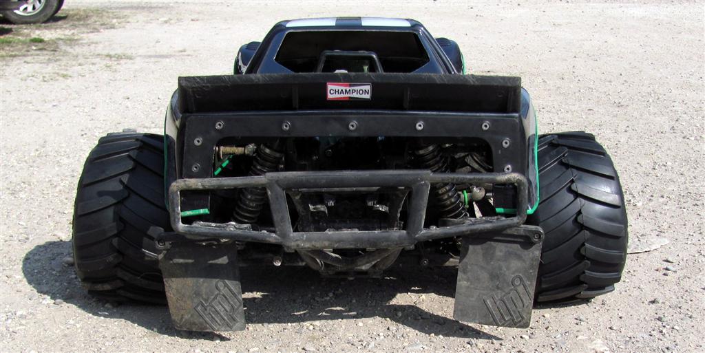

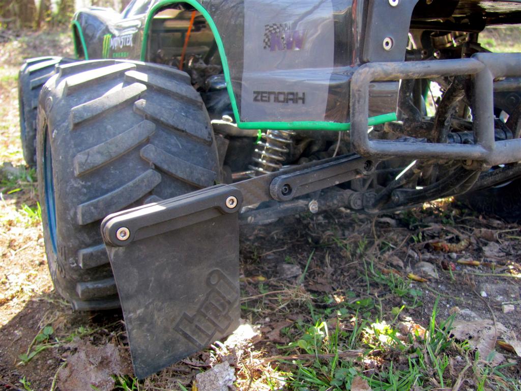

So, jetzt sind die Lappen wieder am rechten Fleck ![]()
Dazu hab ich aus einer Carbonplatte zwei Streifen mit 190x20mm ausgeschnitten. Die Löcher erstmal vorgebohrt und dann mit dem Dremel vergrößert.
Bis die Löcher zu den Haltern passten. Dann einen zweiten Satz Halter abgeschnitten und damit die Lappen befestigt.
Zum Schluß am Schleifbock noch etwas abgerundet...

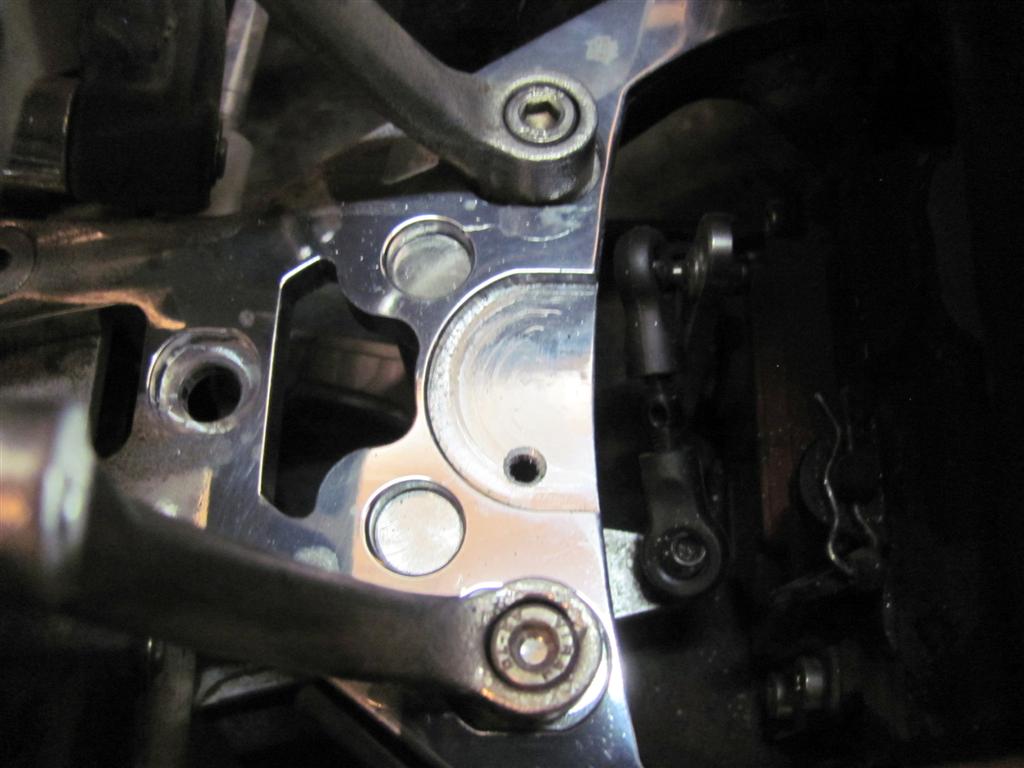

Da sich mein Serosaver gelockert hat, musst ich feststellen das mit der neuen Topplate mal eben nachstellen Essig war.
War einfach nicht erreichbar. Dafür war der Akkuschrauber und ein Bohrer mit3,5mm greifbar...
Mit Augenmaß angesetzt und VOLLTREFFER. Genau erwischt ![]()

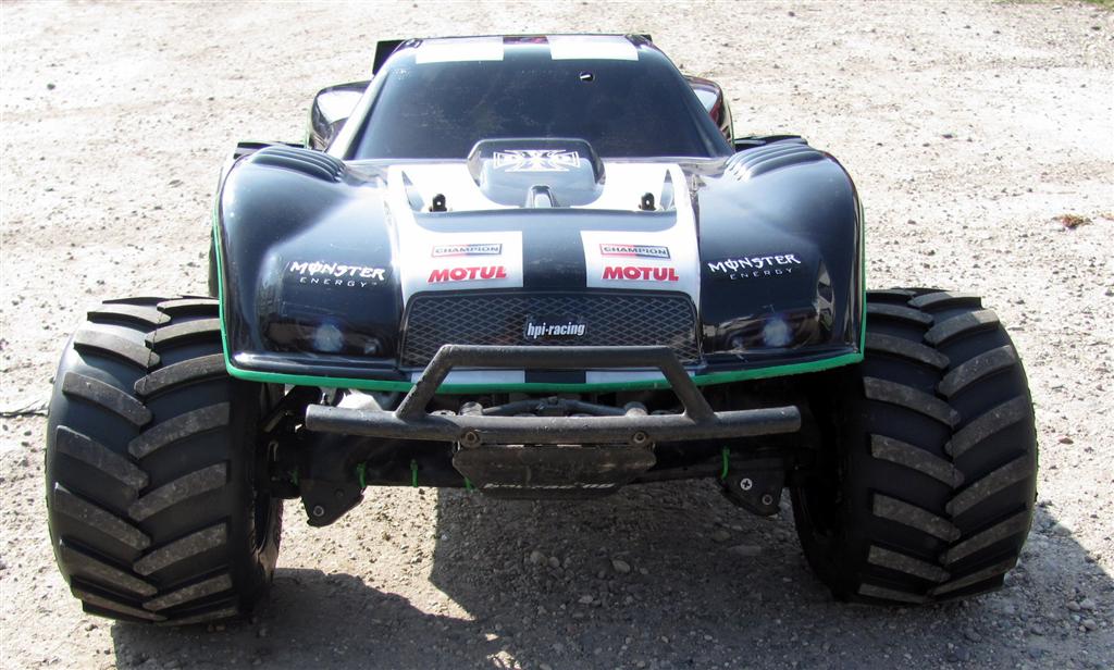

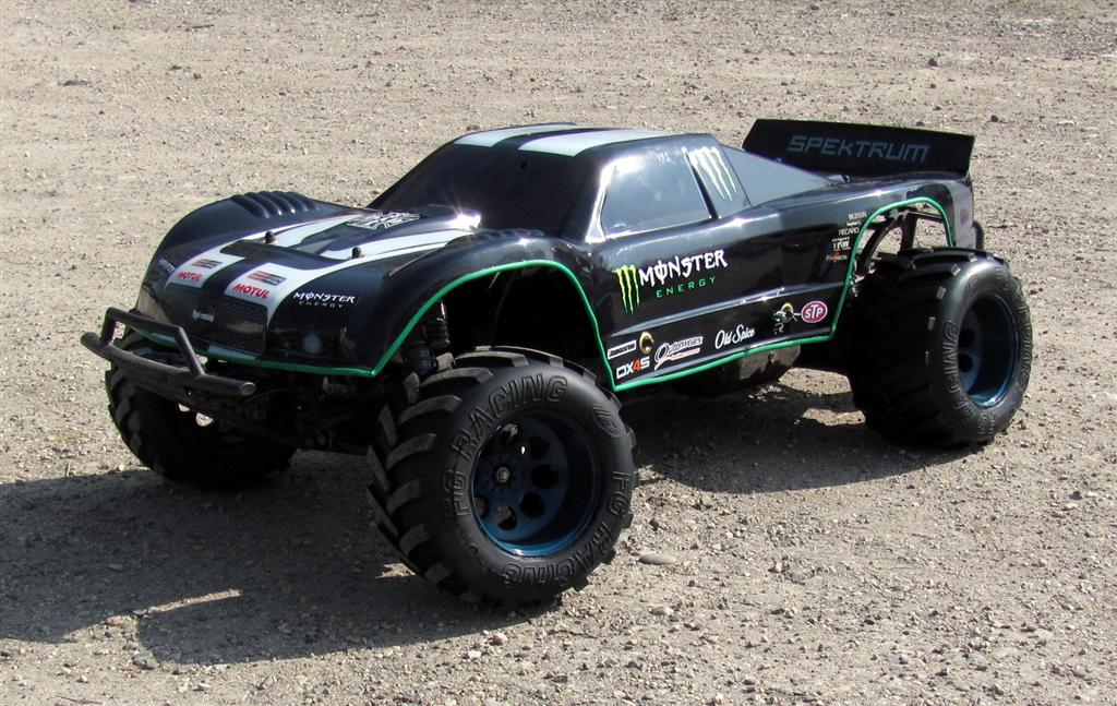

Ich wollt von Anfang an richtig große Räder auf meinem Baja haben. Darum hab ich vorne auch die großen Reifen drauf (Trencher -Clone).
Aber irgendwie war mir das noch nicht groß genug
Daher hab ich mit dem Gedanken gespielt Hurrax Räder zu implantieren
Aber da hätt ich mir erst noch Adapter machen müssen und das Felgendesign hat mir auch nich so zugesagt.
Die Adapter für FG Felgen hatte ich eh schon in der Bucht geschossen und dann kam der FG Ausverkauf.
Da konnt ich nicht wiederstehen und hab mir nen Satz Monsterschlappen gegönnt ![]()
Die Felgen wollt ich dann mit Simplicol grün färben.
Naja, war halt mein Erstversuch. Zuerst mal das falsche Zeug gekauft und mich dann gewundert warum die Felgen keine Farbe annehmen wollen.
Nach kurzer Suche im Netz dann die Erkenntnis, da muss für Polyamid draufstehen. AHA
Dann aber hab ich mich ein bischen in der Dosierung vergriffen (viel zu viel) und jetzt sind die Felgen nicht dunkelgrün sondern eher dunkeltürkis.
Aber gefällt mir irgendwie.
Fährt sich jetzt immer noch recht ordentlich ![]()
Allerdings werd ich mir über kurz oder lang einen 3s Lipo anschaffen, der dann nur das Lenkservo versorgen darf
Und ich muss noch den hinteren Sturz anpassen, der ist schon ein bischen heftig.
Das ist mir drinnen gar nicht so aufgefallen...

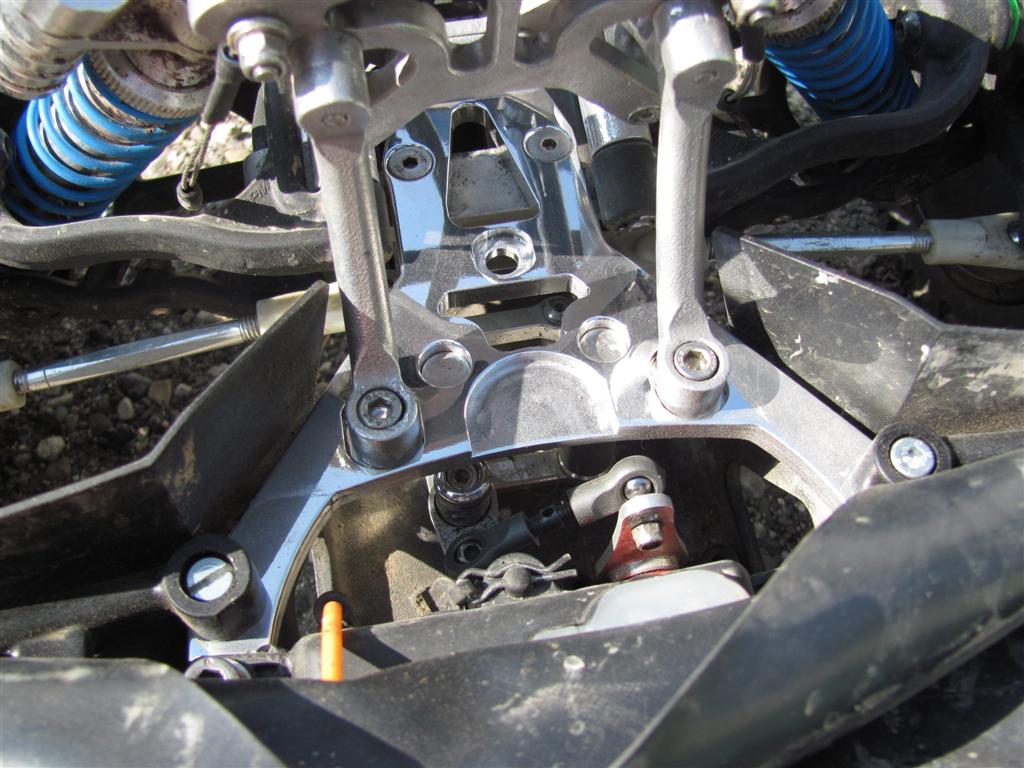

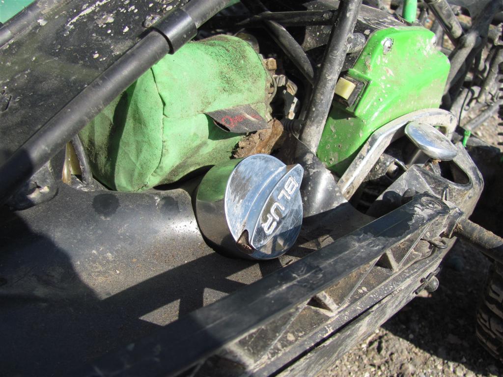

PS: Einen Blurdeckel hab ich noch eingebaut und eine CAP Topplate gab´s auch noch...
