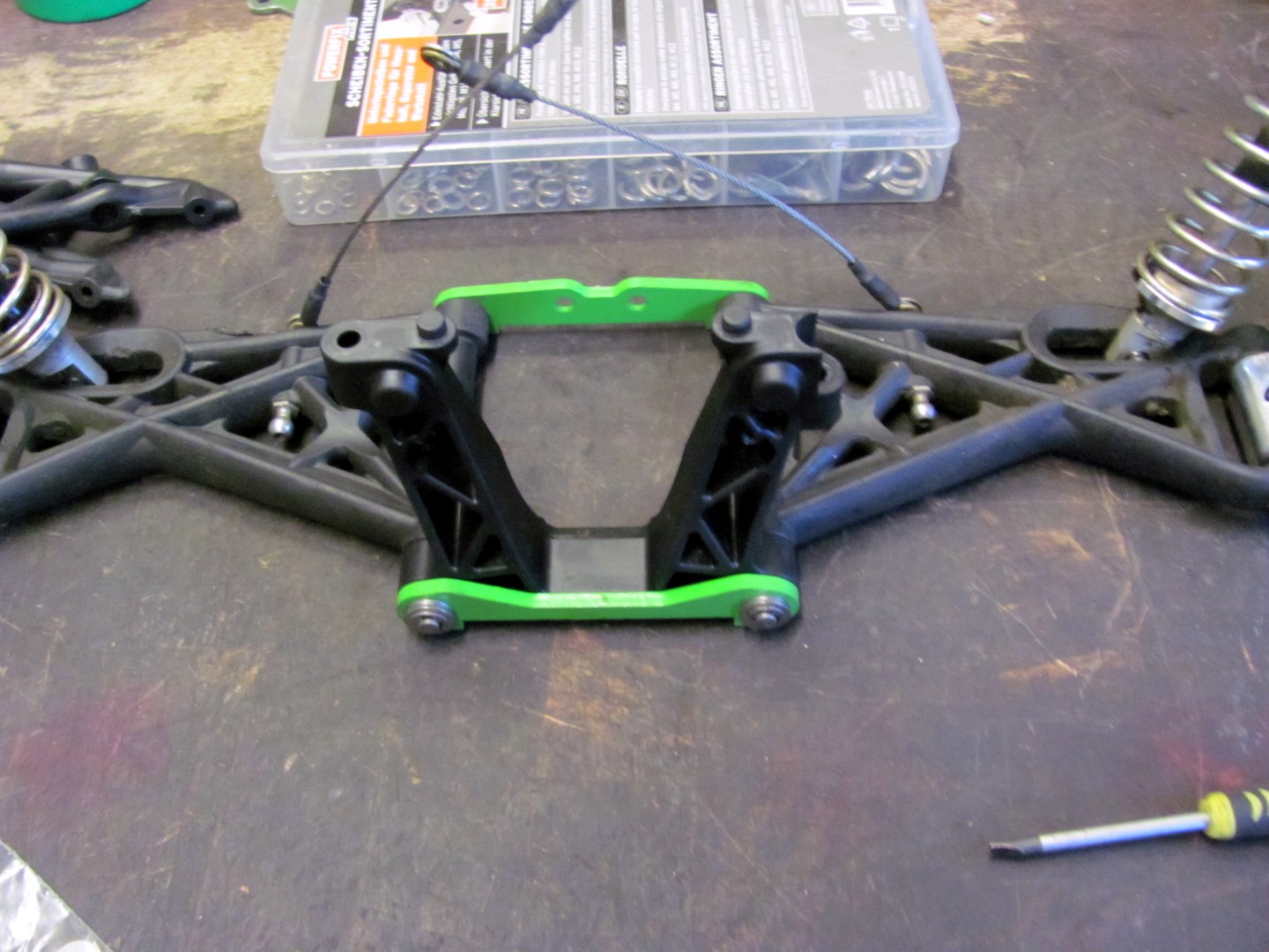

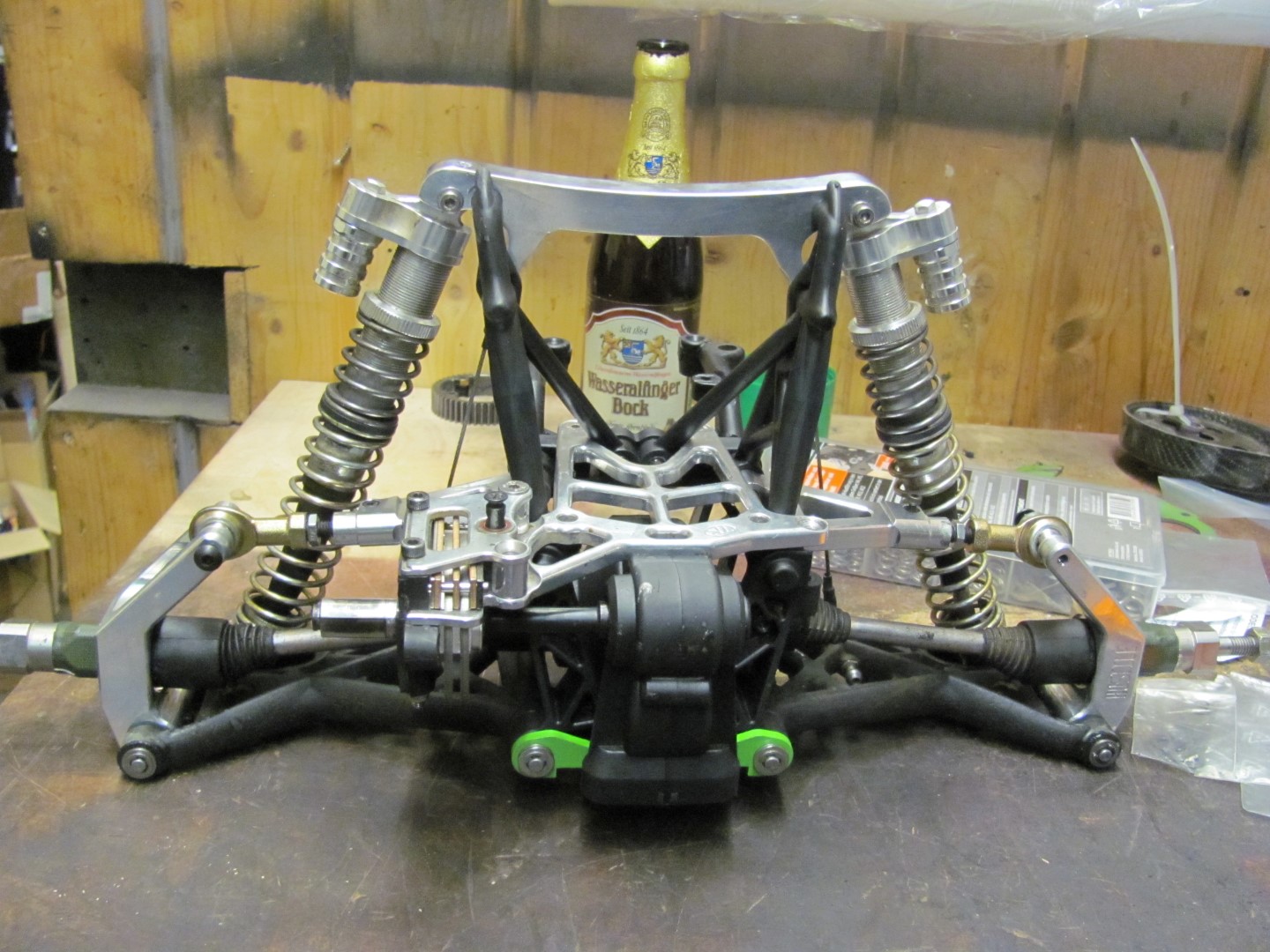

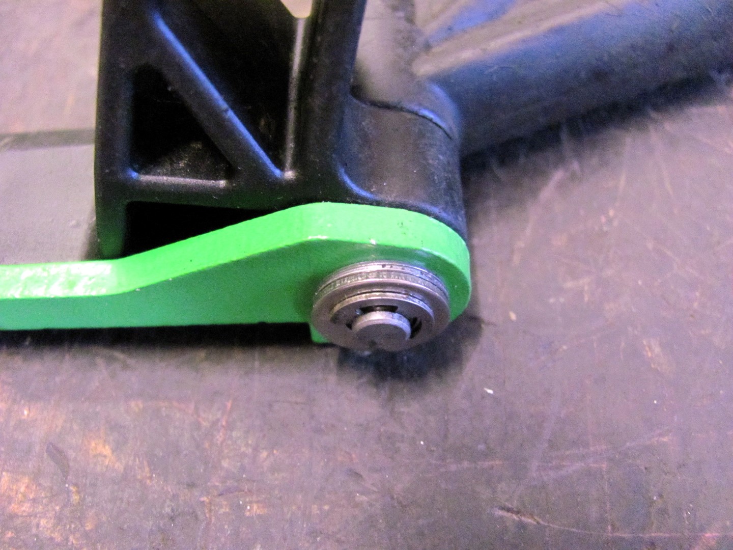

Jetzt stecken unten die bereits verbauten RPM´s, oben die GPM Aluteile und die Hostile´s. Das neue Diff und rundum neue Lager runden die Sache ab.
So sollt ich doch ein paar Liter verbrennen können
Die Hostiles find ich wirklich klasse. Ordentliches Material, halt nicht oberflächenbehandelt aber das konnt ich schon ändern.

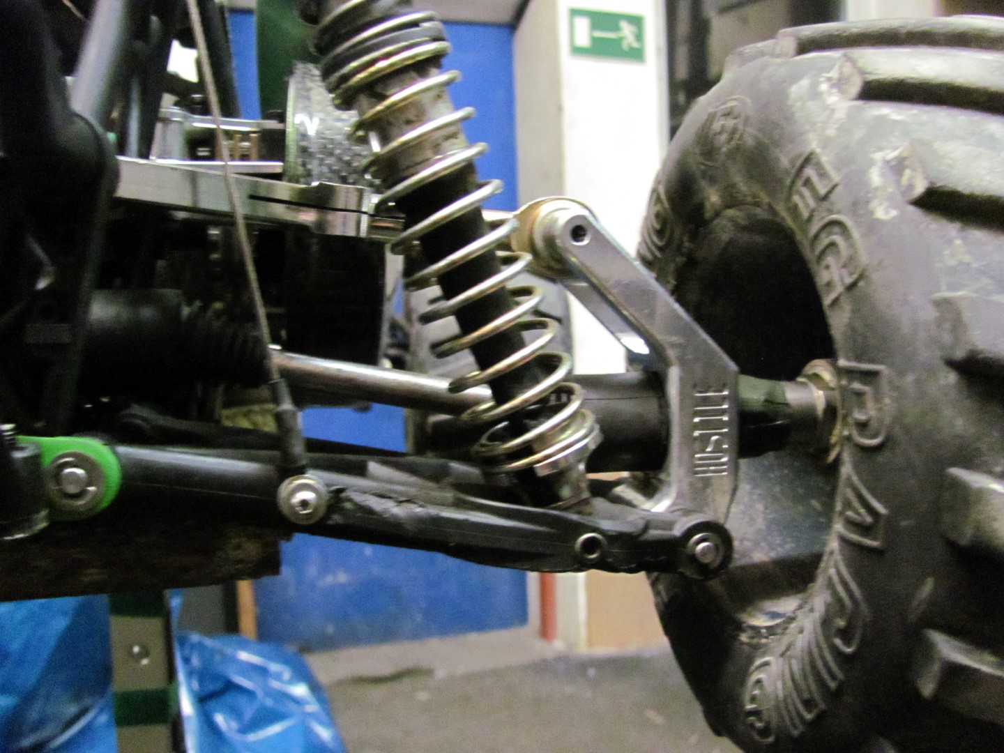

Ich hab die mit den 5SC Einsätzen verstellbare Variante geordert und erstmal 1 Grad verbaut.

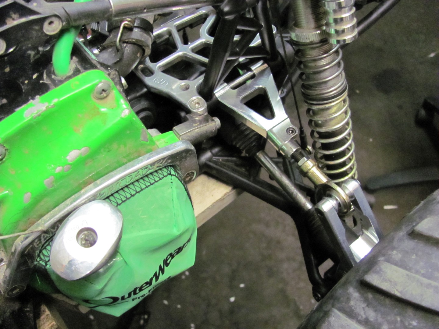

Mit in der Lieferung von Dave war auch ein schön grüner Outerwear für den Seili. Hinter dem Ori-Plasteschutz musste ich dauernd Laub usw. rausholen.
Da hab ich die Seite einfach abgeschnitten. Jetzt kann sich da auch nix mehr festsetzen.

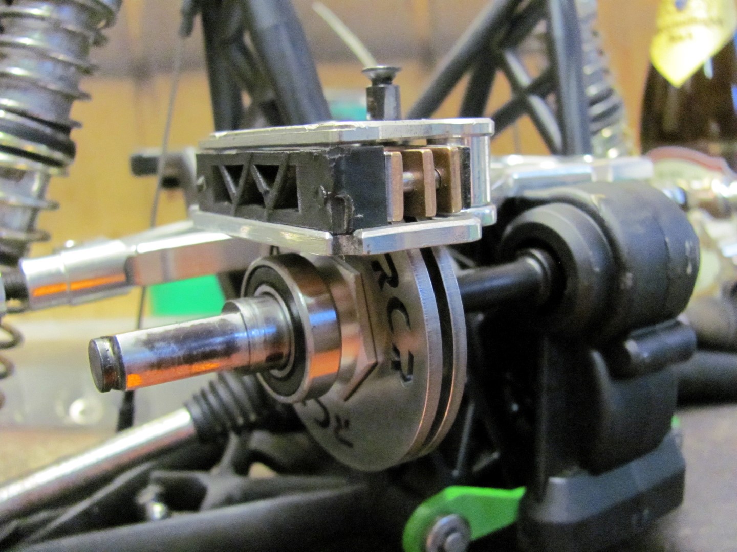

Mal schauen, wie sich die neue RCR Bremse schlägt. Ich hab die Scheiben mit 60 Grad Versatz eingebaut. auf eine pulsierende Bremse kann ich im Gelände verzichten.
Meine Spritzlappen hab ich mal umgedreht, die haben schon den Boden gestreift. Sieht zwar grad wie zwei Fähnchen aus, wird sich aber bestimmt schnell geben...

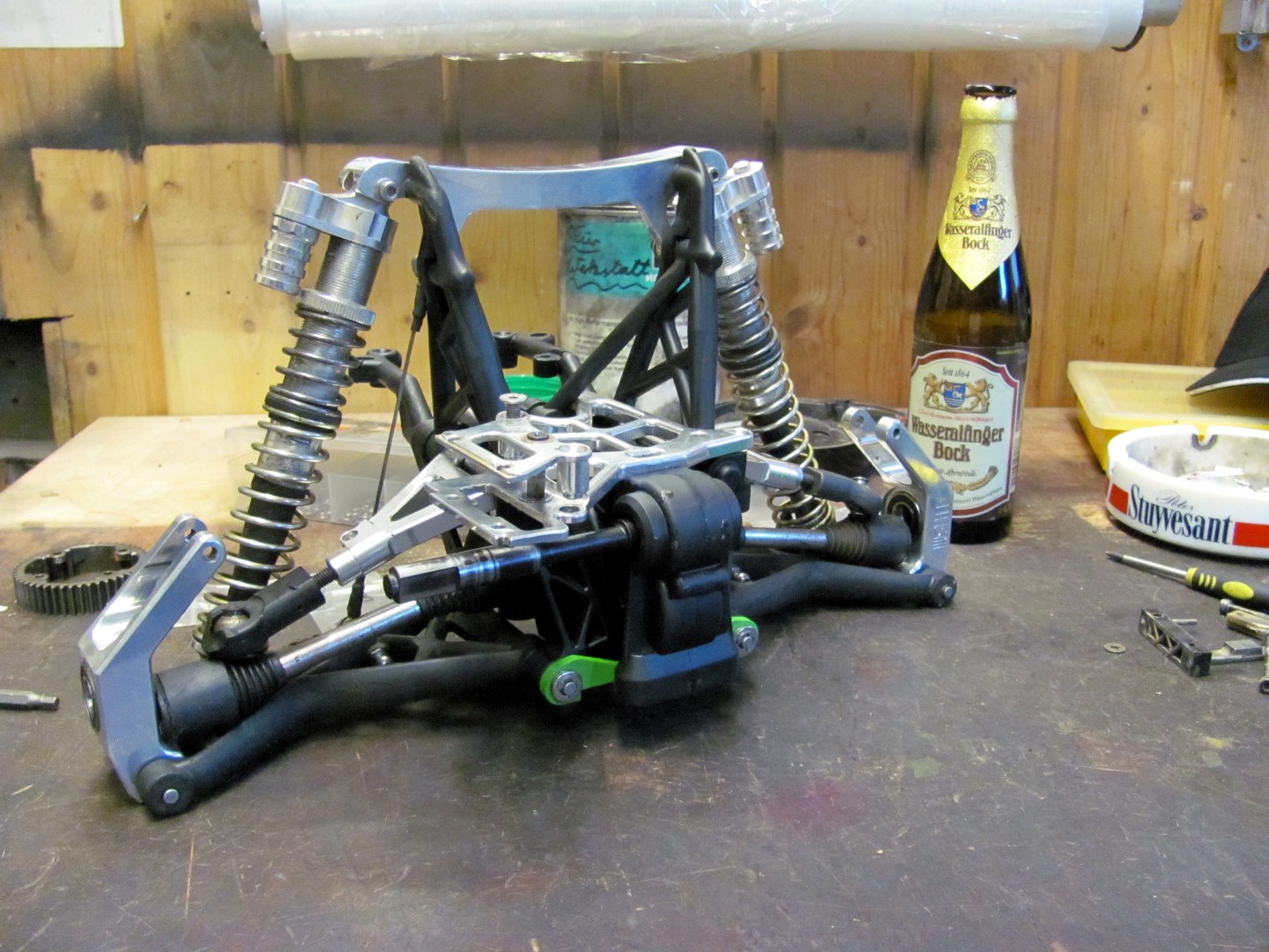

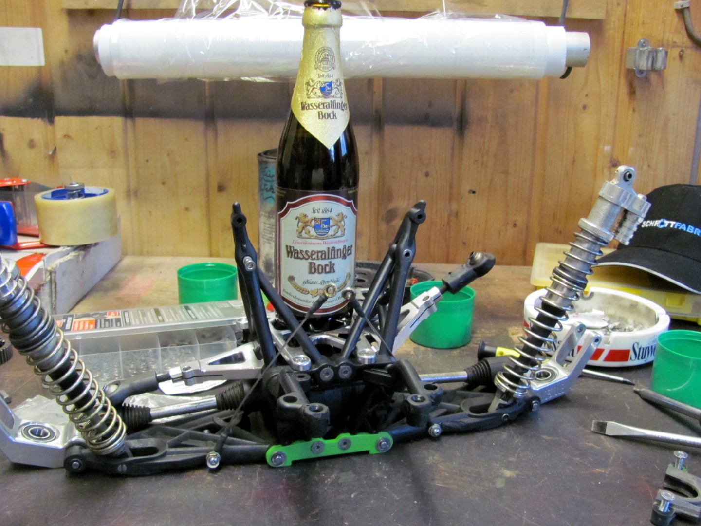

Gestern abend ging´s dann los mit zusammenbauen, alle Vorarbeiten waren erledigt und der Lack getrocknet.
Insgesamt hab ich so 4,5 Stunden und drei Böckle gebraucht bis alles zusammen war
Daran nicht unbeteiligt war eine kleine Unachtsamkeit, wollt grad das Diff ins Gehäuse stecken. Da fiel mir auf, da sind KEINE Lager dran
Also alles nochmal auf Null und diesmal mit Lagern. Die Querlenkerstifte musste ich doch ordentlich shimmen aber ansonsten einwandfrei...

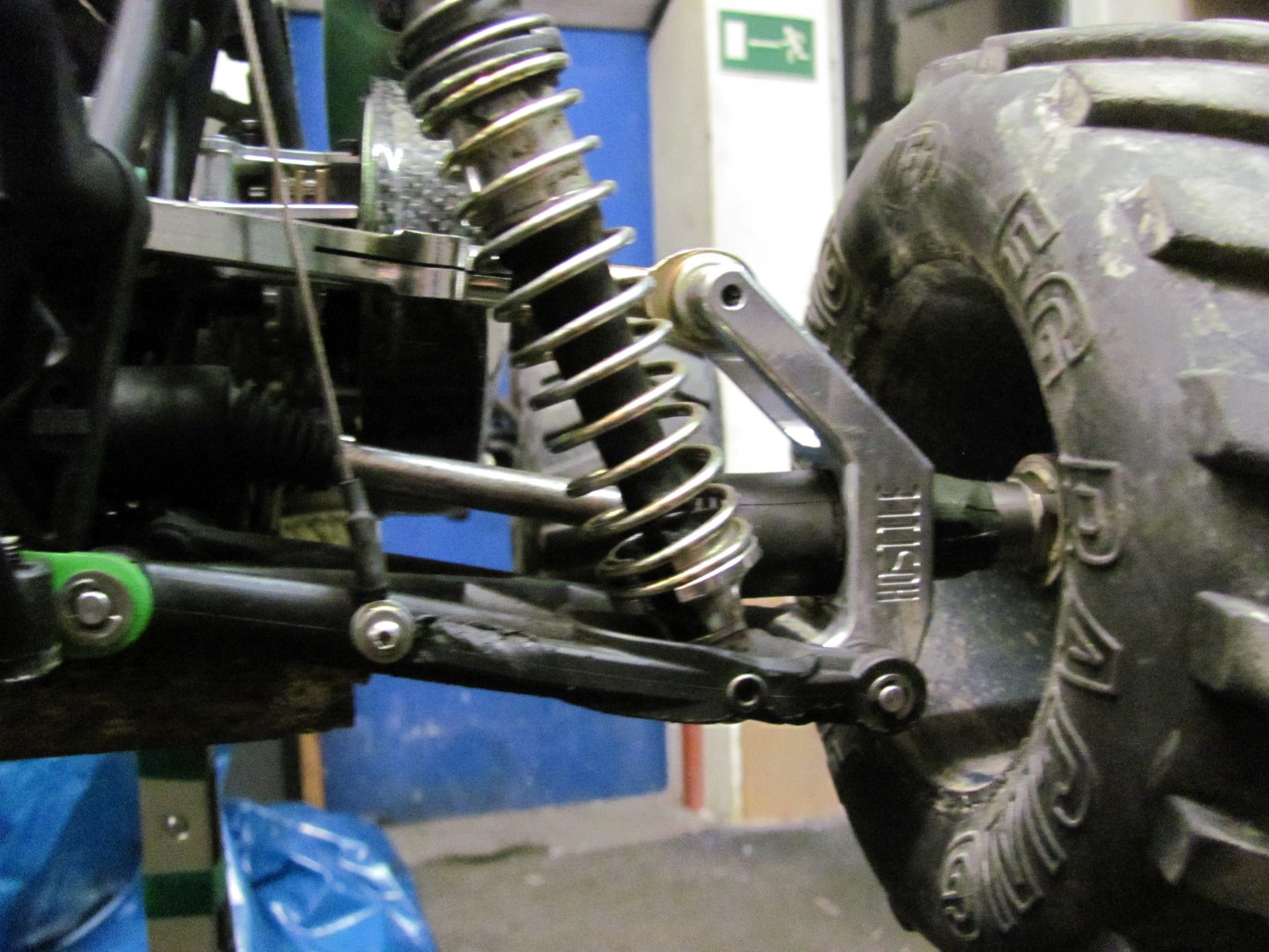

Mit den Monsterschlappen ist die Belastung hinten doch um einiges höher und bevor´s die zerreißt hab ich eine Bestellung in den Staaten gemacht ![]()
einstellbare Hostile One Piece Hub´s mit den passenden Kugelköpfen und noch ein paar Kleinigkeiten mehr ...

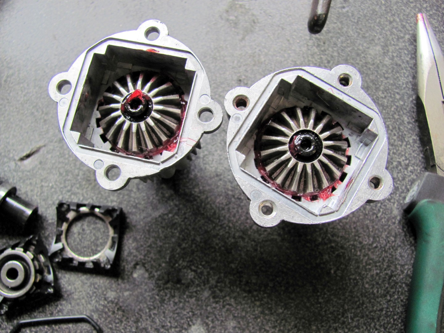

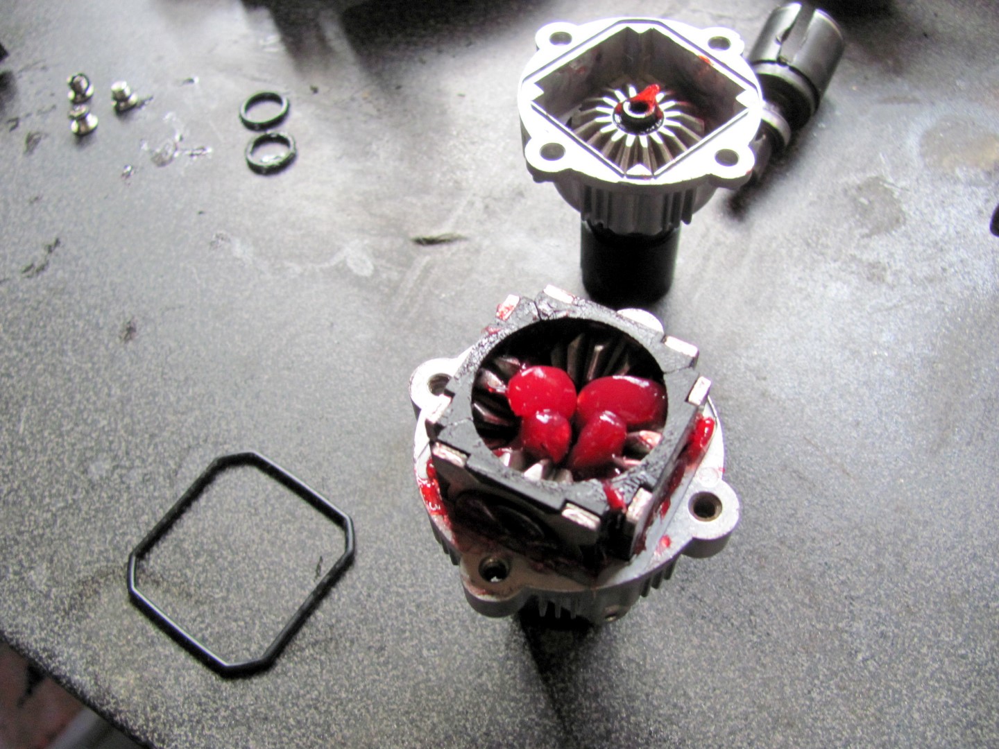

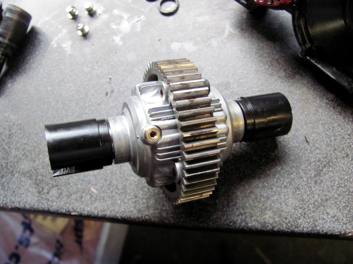

In der Bucht konnt ich günstig noch ein paar andere Sachen schießen und da ich mein Diff bis jetzt noch nicht offen hatte.
Und die Cups doch schon arg verschließen sind, hab ich jetzt mal die komplette HA zerlegt.
Und da fühlen sie sich pudelwohl ![]()

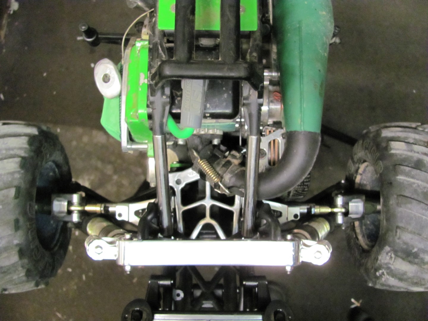

Also alles runter von der Platte und mit der Vorderachse angefangen. Bis auf ein paar krumme Querlenkerstangen war nicht´s kaputt
Danach hab ich mich um meinen Motor gekümmert, von innen und außen. Auch das Reso hab ich nicht vergessen, ebenfalls frisch gelackt.
Da mir der Mielke Resohalter auseinander gebröckelt ist, hab ich mir aus einem Stück Stahlband einen neuen Halter gebaut.

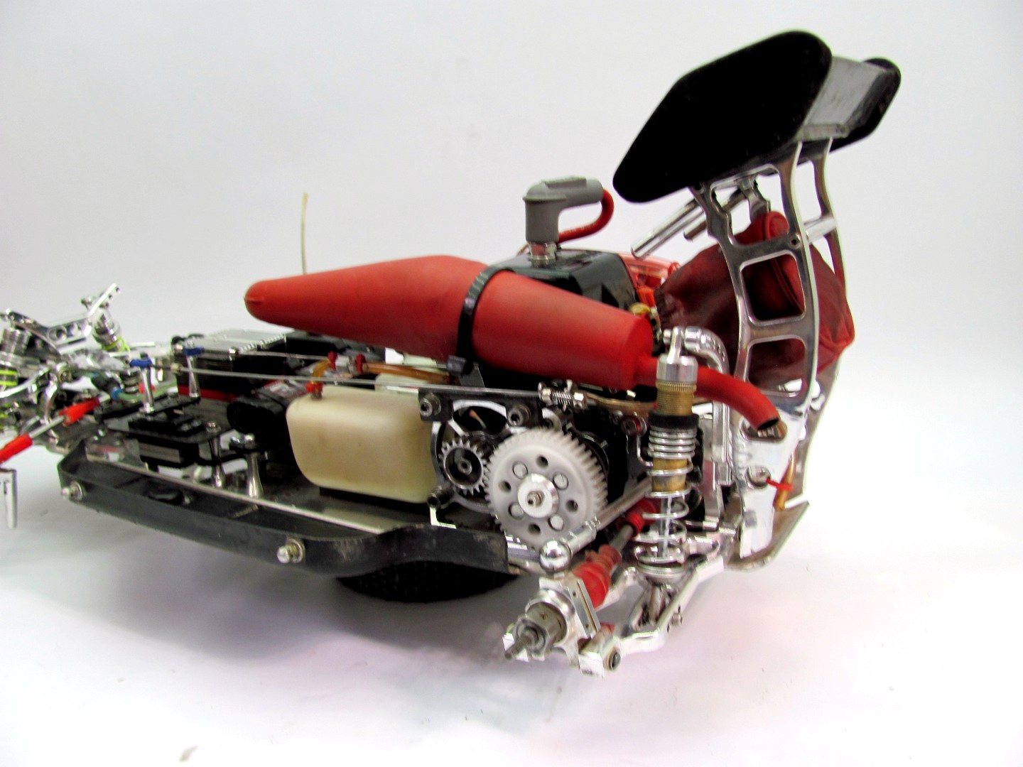

Zum Schluß stand er dann so vor mir ![]()
Das war aber ein noch etwas weiterer Weg...
Nach der letzten Ausfahrt kamen nur die Räder runter und dann stand er da im Regal.

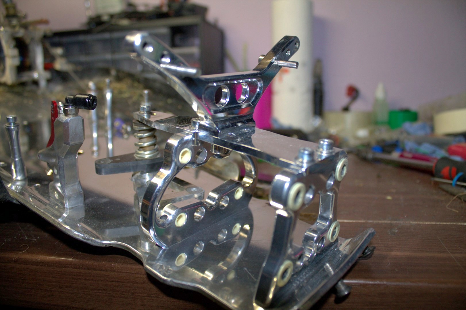

Vor kurzem hab ich dann durch ein Tauschgeschäft einen schönen Aluhalter für den Tank bekommen.
Kurz eingebaut und da dacht ich so bei mir, ne das paßt ja mal gar nicht…
Und ich hab beschlossen einmal neu bitte...

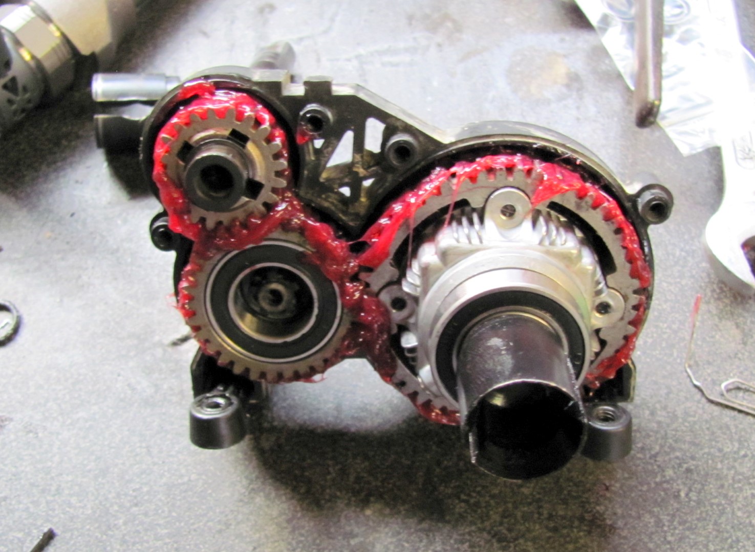

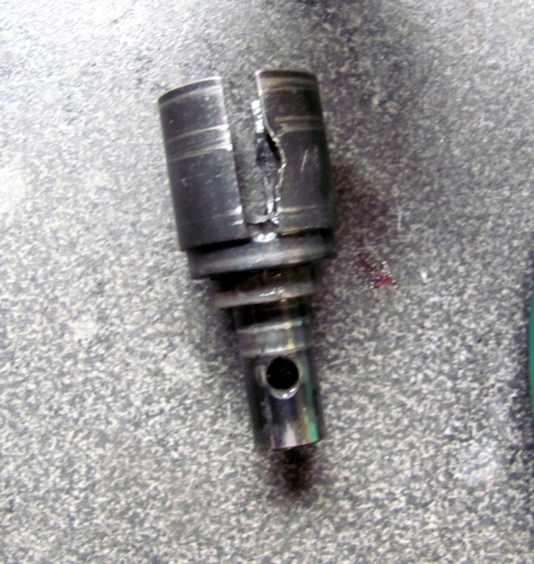

So, Diff ist ok. Es hat sich die Madenschraube aus dem Bremsscheibenmitnehmer verabschiedet.
Ich brauch jetzt wohl ne neue Bremse... ![]()

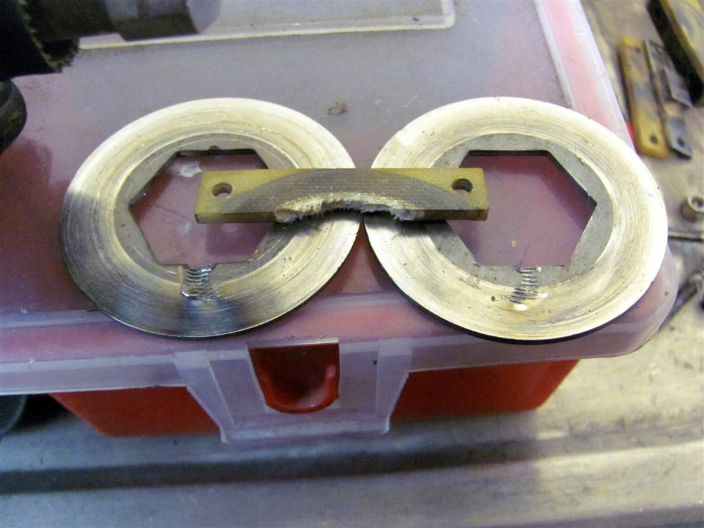

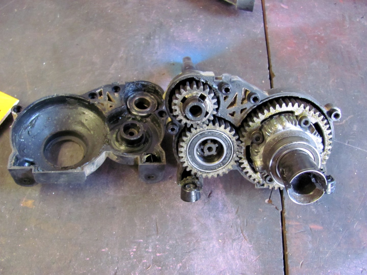

So ein S... grad hat´s mir mein Diff zerlegt ![]()
Beim schieben hackt eine Stelle und die Bremse ist wirkungslos. Läuft zwar noch aber sieht echt mies aus das ist jetzt ne Zeit
Zum Glück hab ich gestern in der Bucht Erfolg gehabt und ein neuwertiges Diff geschossen.
Da trifft´s mich wenigstens nicht ganz unvorbereitet ![]()
