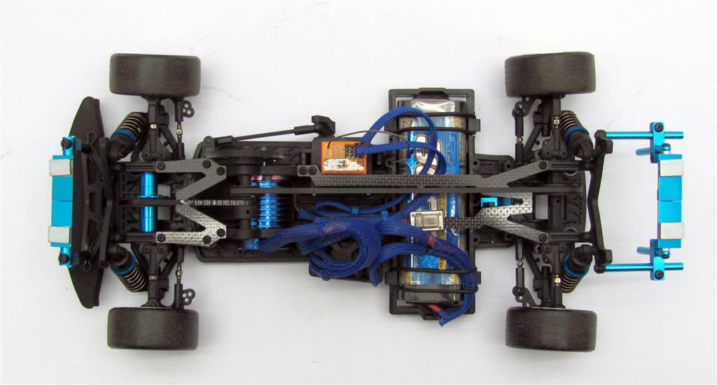

Da ich mich entschlossen habe meine Werkstatt auszudünnen und Platz für anderes zu schaffen, werde ich in nächster Zeit einiges anbieten.
Den Anfang macht mein Drifter
Chassis: MST MS-01D
Motor: Hobbywing Ezrun 13T Brushless Combo
Akku: 3000 7,2V NimH
Servo: Standard
Reifen: GA96 Hard (diverse Sätze obendrauf , genaue Auflistung kommt noch )
Karo: Audi V8 DTM Walter Röhrl mit Fahrerfigur, Beleuchtung und Magnethalter
Audi Coupe Quattro für Standardhalter
Empfänger könnt ich noch einen Spektrum kompatiblen Orange dazu geben.
Combo ist ca 10 Akkuladungen gelaufen
Preis VB 450,-

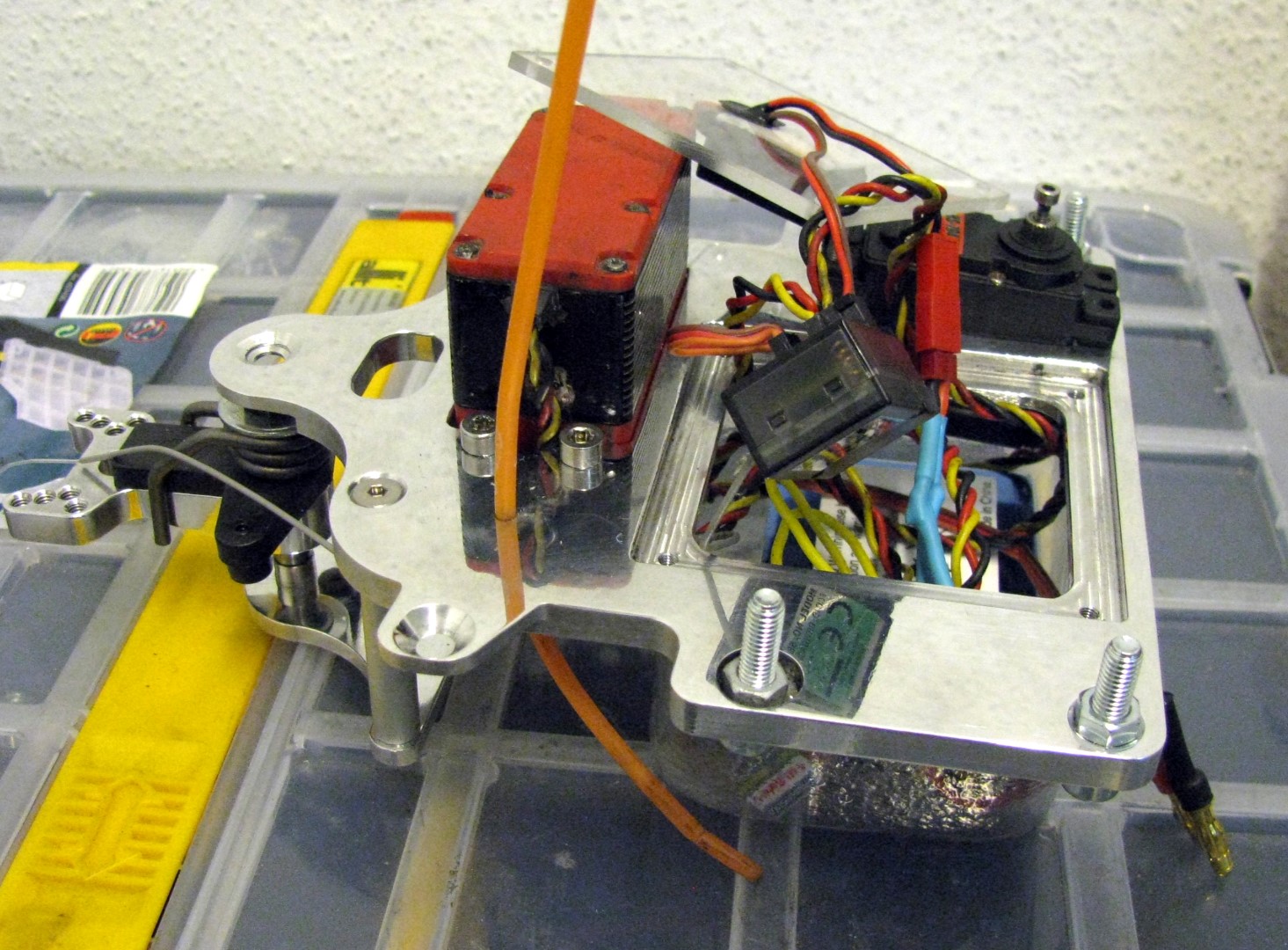

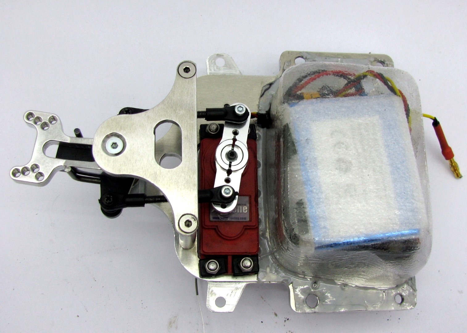

Stand der Dinge, Platte ist drin.
Hyde´s Spurstangen haben auch nen Platz gefunden, wobei ich vielleicht noch ein paar längere Gewindestangen verbau.
Die Hyde´s haben wie die normalen 92mm und das ist schon grenwertig wie weit die in den Kugelköpfen sind.
Wahrscheinlich bestell ich noch welche aus dem Hörmann HT3 die haben 99mm.
Heute sind auch schon mal meine Schrauben und das Servohorn gekommen.
Sämtliche Löcher sind versiegelt, den Akku hab ich noch ein bischen Schaumstoff gepackt und das Harm hat noch nen Lauterbacher Deckel bekommen.
Jetzt muss die die Einheit nur noch rein ![]()

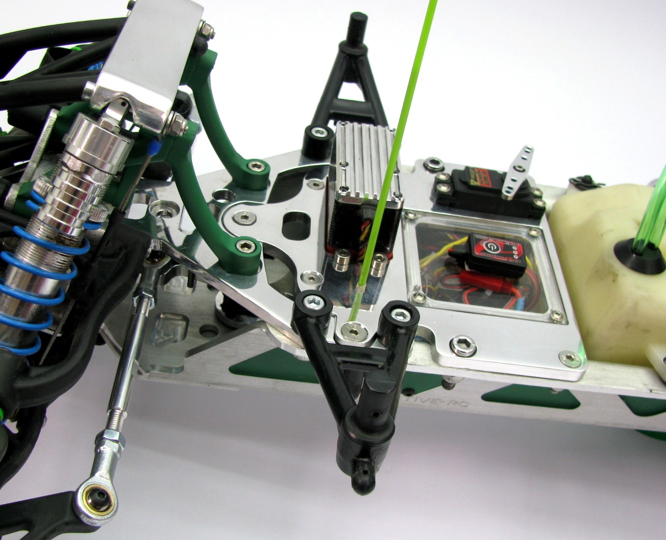

So nachdem jetzt eine Zwanspause mich überrascht hat ( Blinddarm raus...) gehts jetzt mal wieder weiter.

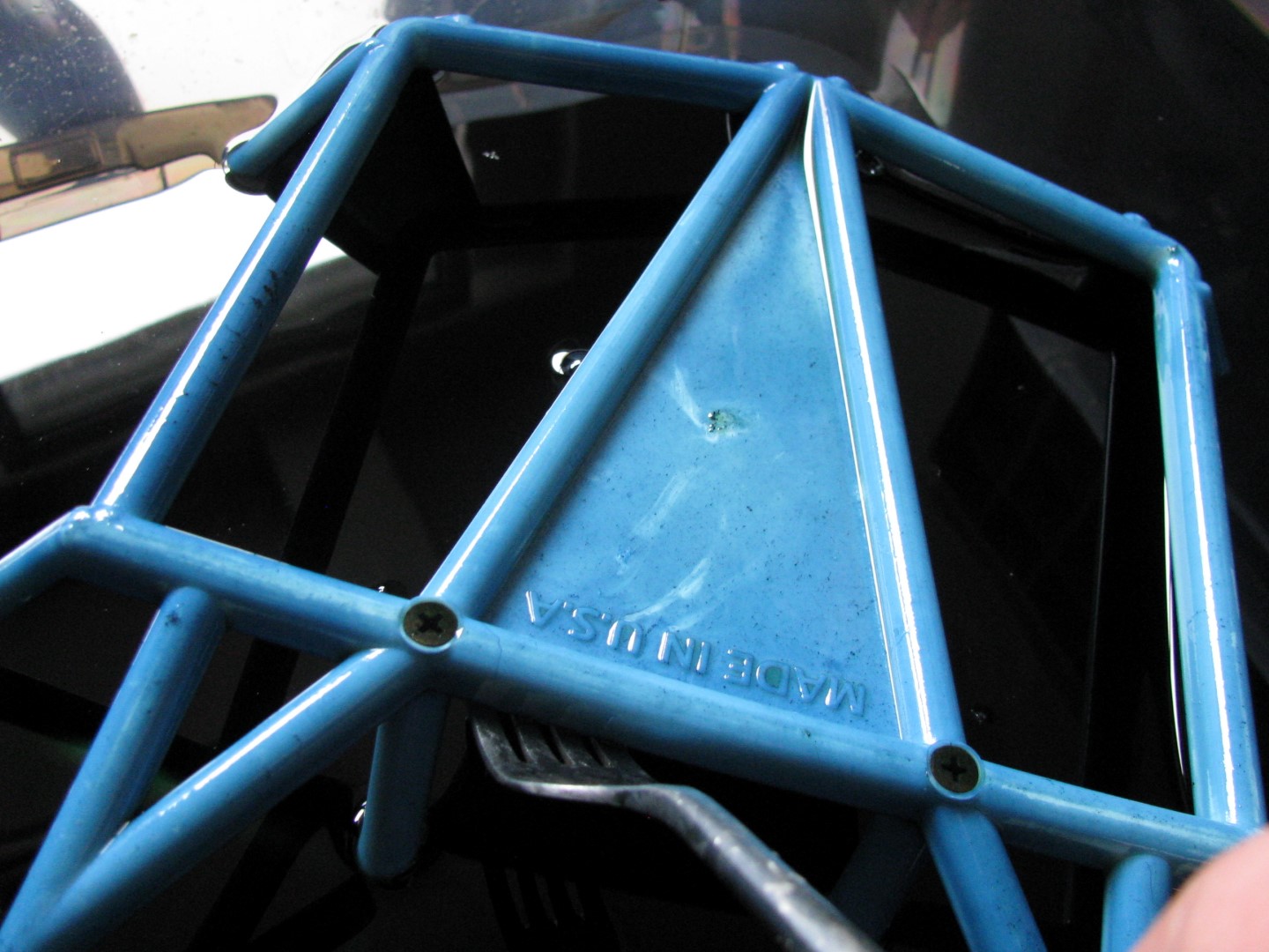

Der Cage, hmm, lag jetzt zwei Wochen in der Brühe und ist irgendwie blau. Mal schauen ob ich das noch nachgefärbt bekomme...

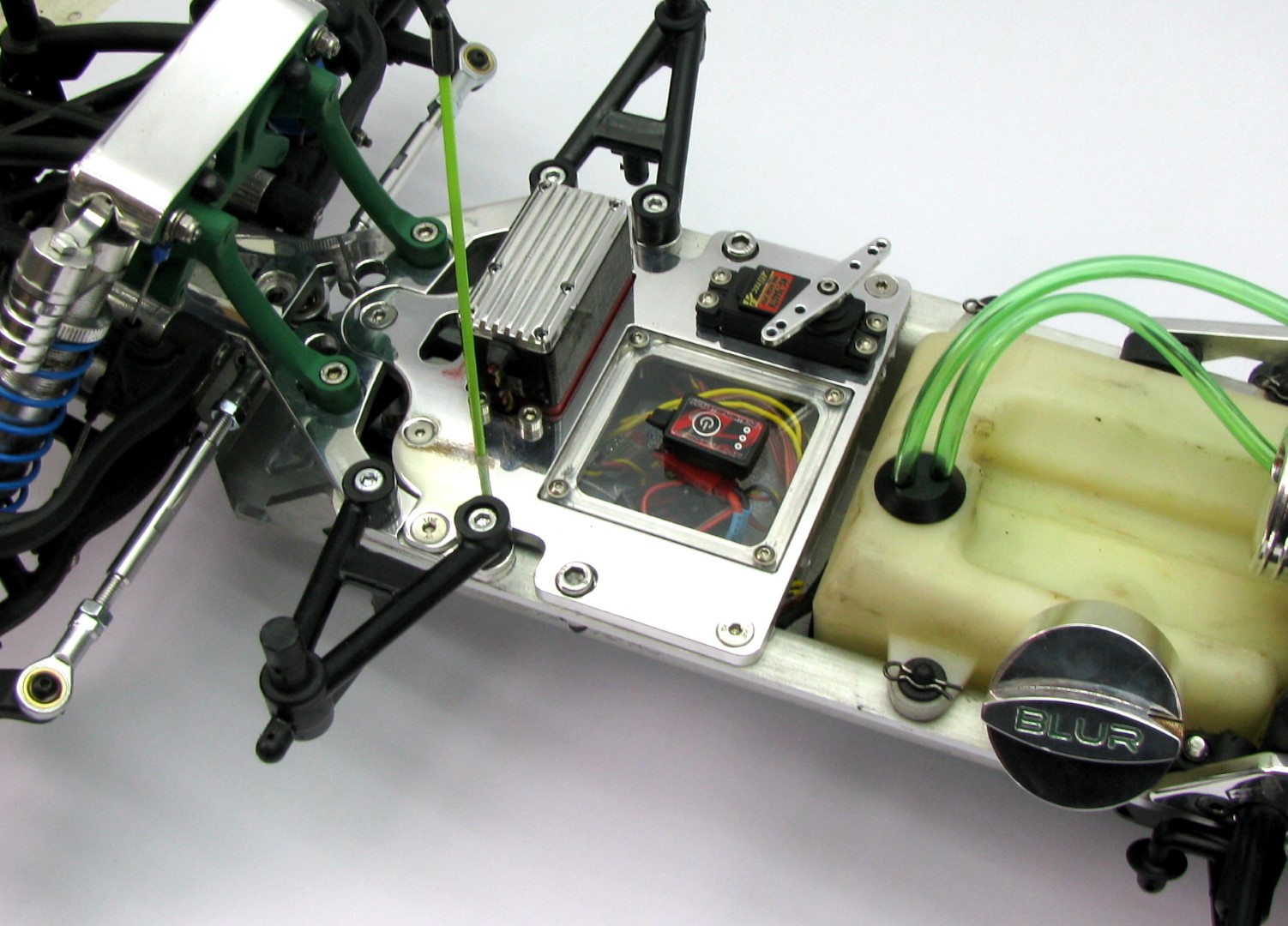

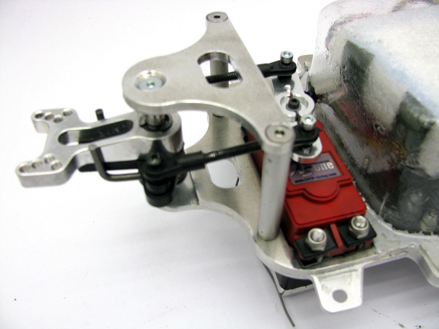

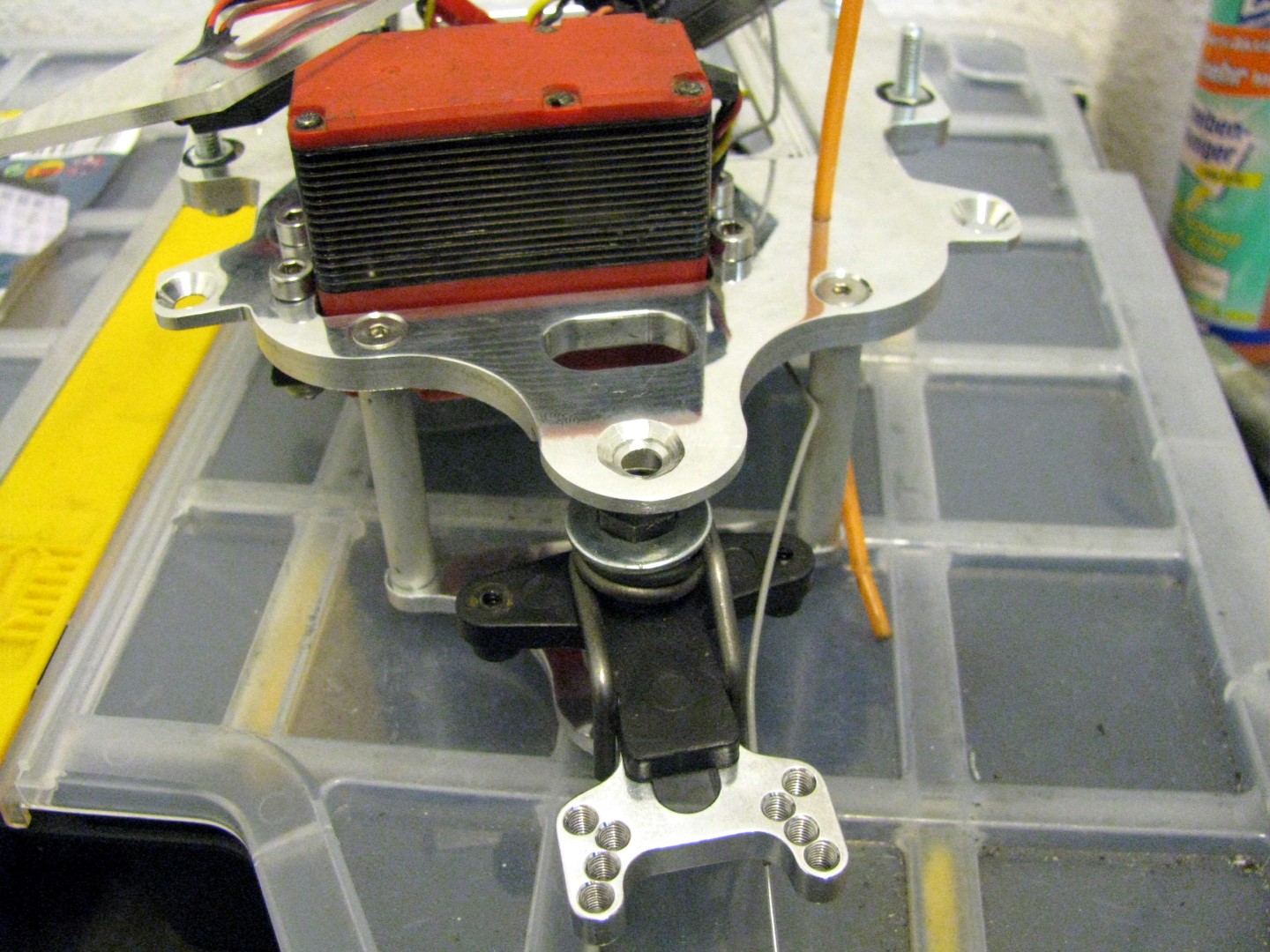

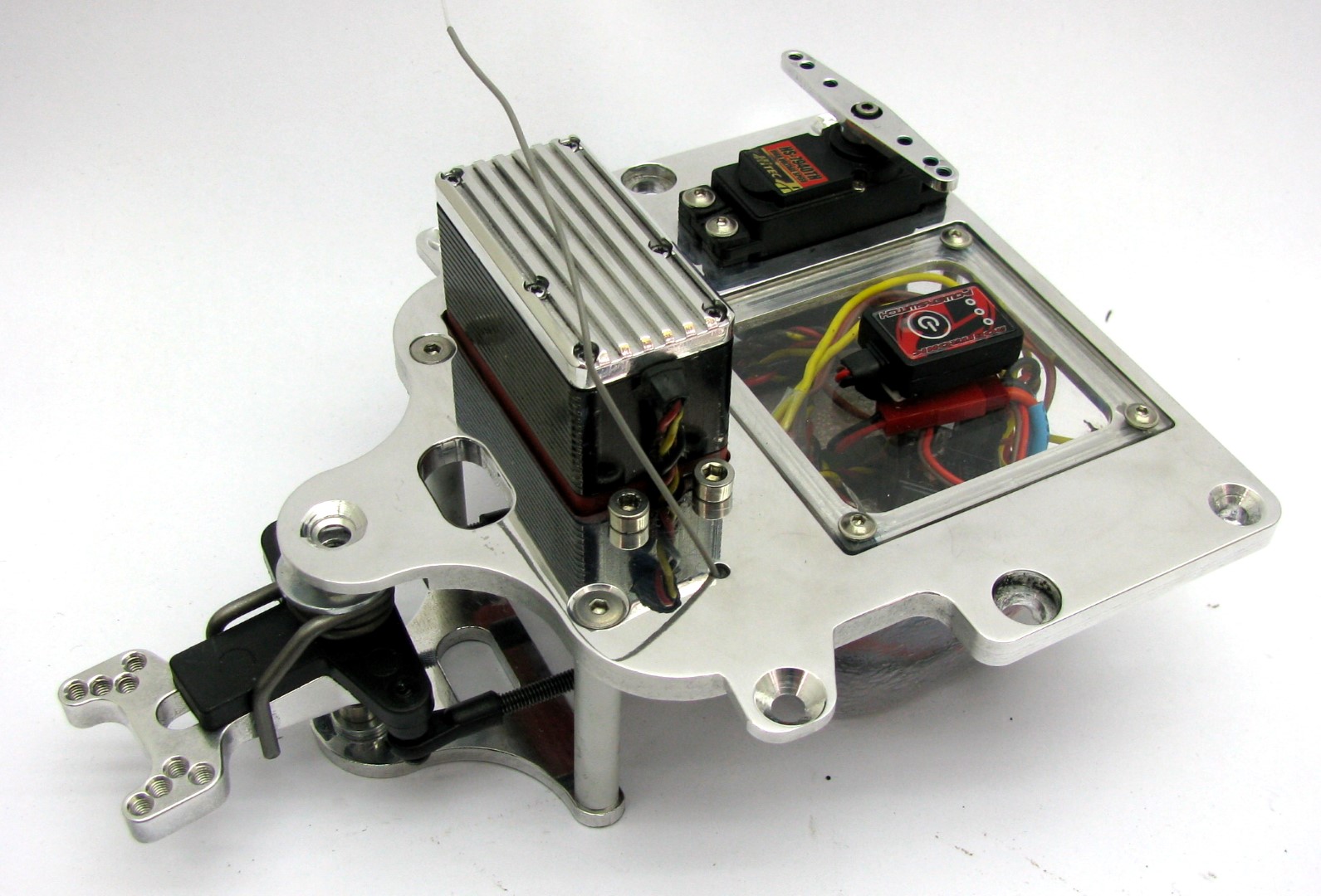

Dafür ist mein neuer FG Lenkungsumbau von CustomAluParts gekommen. Schon mal grob zusammengebaut, einfach GEIL
Die RC Box ist einfach nur riesig. Da paßt alles locker rein und noch jede Menge Luft ![]()
Einfach mit Dirko HT verklebt, Löcher werden mit PlastiDip noch versiegelt. Der Schalter ist auch wasserdicht mit Ladezustandsanzeige
und von unten schönn mit PlastiDip versiegelt.
Jetzt fehlen mir nur noch ein paar M3 Schrauben und noch zwei, drei andere Kleinigkeiten und der Baja ist fast wieder startklar ![]()

Mittwoch war ich auf dem Zollamt und hab ein großes Paket aus den Staaten abgeholt.
Mann sind das alles Schnarchzapfen, Beamte eben...
Drin war mein neuer Cage. Heute noch kurz ins Bauhaus, ein passendes Gefäß besorgen und ab dafür

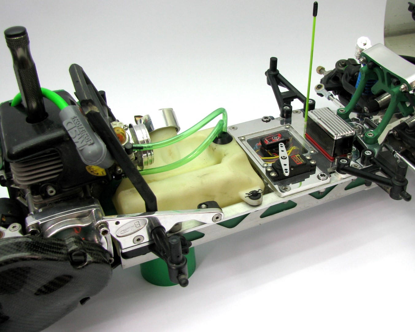

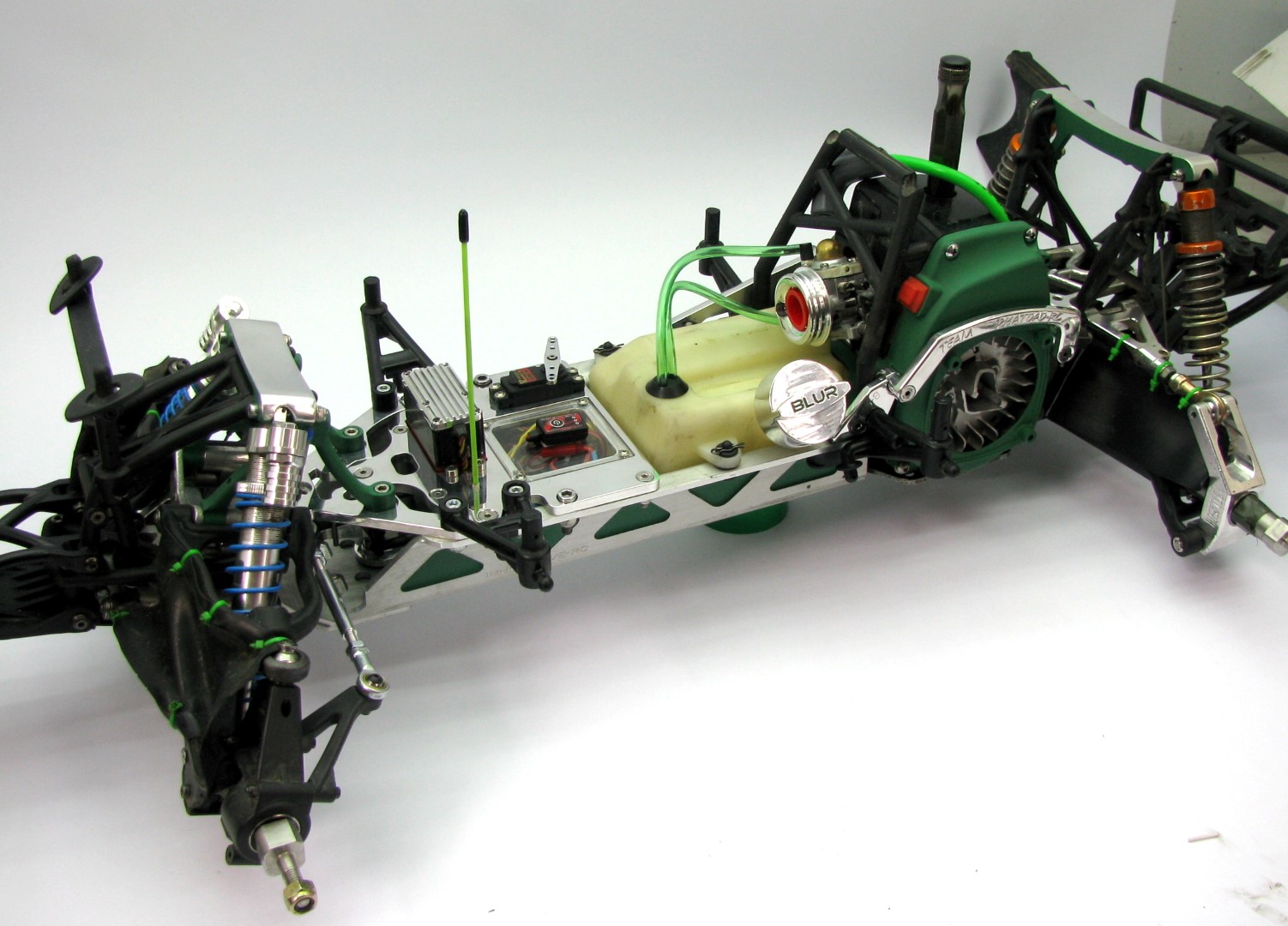

Nicht das ihr noch denkt, ich lieg faul in der Sonne. Gibt´s Bilder vom Zwischenstand.
Der Motor ist frisch gelagert und hat schon wieder Platz genommen, Die Kabel für´s Failsafe hab ich auch neu gemacht und schön versteckt...
Der Plastehalter für die Bremsbeläge wurde gegen das Vertigo Teil getauscht und für die HA gab´s neue Querlenker und neue Lager.
Und noch ein paar Kleinigkeiten, wer sie findet darf´s behalten. Für´s erste
