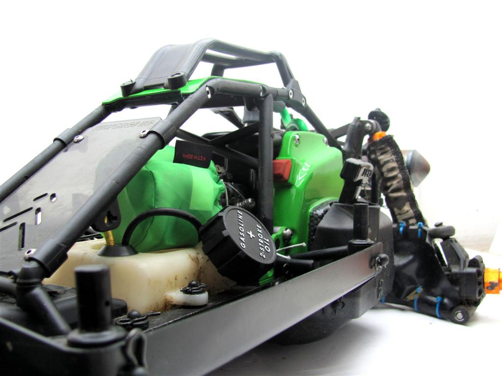

[color=#000000]Lüfterrad ist angekommen
Jetzt ist der neue Motor drin und gelaufen ist er auch schon kurz, ich tauf ihn jetzt mal auf...[/color]
[color=#000000][color=#009900][font='Comic Sans MS, sans-serif'][size=24]"ENERGY GREEN"[/size][/font][/color]
[/color]
[color=#000000]tuned 29ccm mit +2mm Stroker
[/color][color=#000000]erleichtertes Lüfterrad
[/color][color=#000000]selektierte Zündspule mit Craftwerks Zündkabel
[/color][color=#000000]Tourex Big Speed auf 8200 U/min eingestellt
[/color][color=#000000]WT813 mit Hörmann Adapter auf RN Luffi und Outerwears
[/color][color=#000000]VRC Pro Pipe
[/color]
[color=#000000]und wo´s ging eben[color=#009900] grün...[/color]
Bin schon gespannt wie er abgeht, freu mich schon ihn Samstag einzufahren... [/color] -

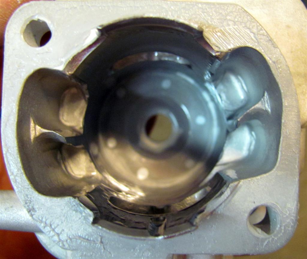

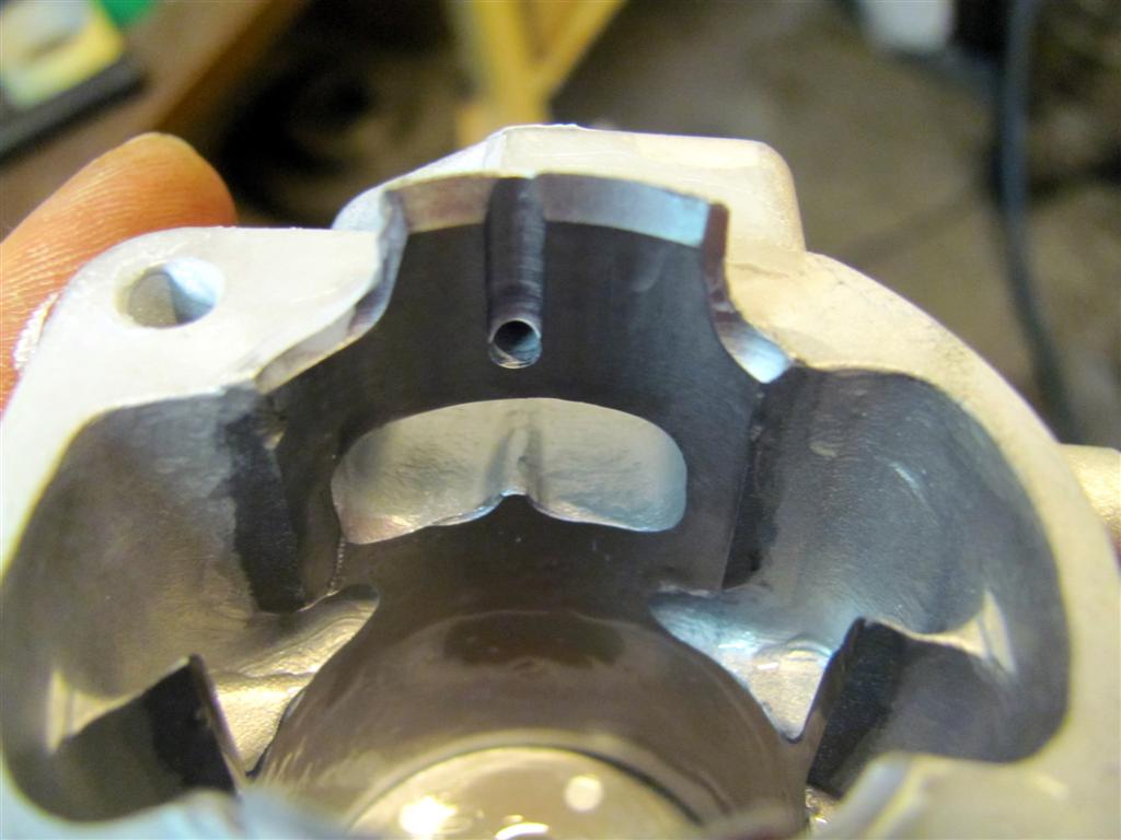

So der Motor ist fertig geported und zusammengebaut. Heute soll er dann implantiert werden...
Fall´s mein Lüfterrad noch rechtzeitig eintrifft.
Diesmal hab ich die Überströmer und den Einlaß mit Glasperlen gestrahlt und ein paar Ölbohrungen im Kurbelwellengehäuse angebracht.Grüßle von der Ostalb
