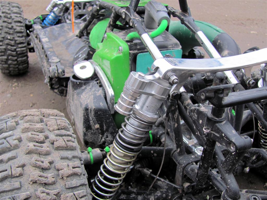

Jetzt sind sie drin, die GPM Piggyback. Ein richtigr Eyecatcher ![]()
Gekauft hab ich die eigentlich nur weil die Kolbenstangen 7mm haben. Inzwischen würd ich sie fast schon der Optik halber wieder bestellen ![]()
Die Lieferung war wie gewohnt schnell, leider waren die Dämpfer mit großen Luftblasen befüllt, da hat sich auch mir die Frage gestellt, wie befülle ich die am besten.
Also erstmal auseinander gebaut und mich an dem blinkendem Alu erfreut. Alles sehr schön gearbeitet...
Die Dämpfer hab ich mit ausgezogener Kolbenstange ganz normal von oben befüllt, anschließend die Ausgleichsbehälter randvoll.
Das ganze ein bischen ruhen lassen. Dann die Kappen drauf und den Ausgleichsbehälter auch ran. Sanft die Stange einführen
und mit gewünschtem Rebound die Entlüftungsschraube zu drehen.
So funktionieren die schon super, ich werd aber die Augleichsbehälter nochmal abmachen und jeweils ein Stück Schaumstoff anpassen.
Dann erfüllen sie auch Ihren eigentlichen Zweck.
Da ich das 1000er Öl eh zu hart fand, hab ich gleich ein 500er genommen.
Dann war im Paket noch die GPM Lenkung, die hab auch gleich verbaut. Glänzendes Alu ist einfach KLASSE ![]()

Nach einem netten Telefonat mit der Hobbythek, in der ich erfuhr das bald auch die Einzelteile für die GPM Piggyback erhältlich sind, hab ich nicht widerstehen können... ![]()
Die Integy reklamier ich jetzt erstmal und dann seh ich weiter. Die sollten eigentlich nicht bei so ner relativ kleinen Belastung abbrechen.
Rausbohren wird wohl eher nicht gehen, die Stangen sind aus gehärtetem Stahl. Da kannst bohren bis schwarz wirst und nix passiert.
Aber da hab ich schon ne Idee. Gewinde ist ja drin, also ordentlich erhitzen (mit ner Lötlampe) und probieren rauszudrehen.

Heut hab ich in der Mittagspause wieder nen Tank verbrannt. Irgndwie wurd´s dann ´n bischen langweilig
und ich hab schnell ´ne Rampe gebaut
Ein paar Mal drüber und auf einmal lupft er sein Vorderbeinchen ganz ungewohnt. Gleich drauf war ein seltsames rattern zu hören...
Die fast noch neue Integy Kolbenstange ist abgerissen. Dabei haben die echt ´nen stabilen Eindruck gemacht.
Als ich dann das Auge gefunden hab, war mir auch klar warum. Auf die Stange haben die Jungs ein M4 Gewinde drauf geschnitten. Warum nur ![]()
Das kann ja nix aushalten. Was für Kolbenstangen habt Ihr bei euren Baja´s drin ?
Ersatzweise hab ich jetzt mal ein Hitec auf die Lenkung gebaut und heute in der Mittagspause mal einen ersten Tank verbrannt.
