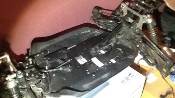

In den letzten Tagen gab's ein paar Fortschritte. Zuerst hab ich die Karo mit Gewebeband verstärkt und bei den hinteren Löchern ein Stück ABS Plastik mit Epoxidharz eingesetzt und an der Stelle möchte ich mal einen Appell an die Hersteller richten: warum haben so schwere und große Autos so dünne Karos ? Wo is des Problem die etwas dicker zu machen, damit sie ned bei jeder Kleinigkeit reißen oder sonst was ,des würde in der Produktion doch nur ein paar Cent kosten

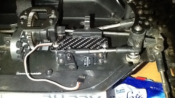

. Najaa, kommen wir zu schönerem Dingen, ich habe nämlich in der Bucht ein sehr gutes, gebrauchtes TT DS1015 Servo für die hälfte des Np's ersteigert und des is heute gleich aus dem Päckchen ins Auddo gewandert. Ich hab des Ding an einem 4,8v Empfängerakku, der schon ewig nimmer geladen wurde, getestet und schon da ging es wie Hölle. Mal schauen was des Ding aus nem 6v Regler BEC mit nem Glättungskondensator rauszieht

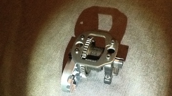

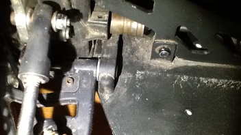

Ich hab außerdem noch die hinteren Querlenker geschimmt weil diese von Haus aus meiner Meinung nach ein bisserl zu viel Spiel hatten.

Edit: hab auch noch des hintere Lager vom Mitteldiff gewechselt, da es ziemlich gekratzt hat.
