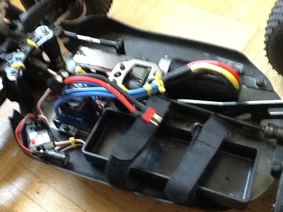

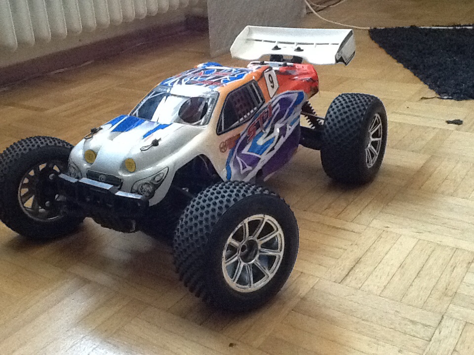

Servus,
Endlich kam mein Hobbywing System und ich hab es gleich in meinem Asso verbaut und es ist genial
. Ich hab heute mit dem System 2x 2 Akkus beim Tag der offenen Tür beim Modellbau Koch verblasen (die haben da vor ihrem Shop auf der Wiese eine Strecke aufgebaut) und nach diesen Fahrten war der Motor villt. so um die 50-60grad warm und der Regler kalt (an 4s).Auch Endgeschwindigkeit und Punch sind um ein gutes und merkbares Stück gewachsen und das Regelverhalten ist super angenehm. Desweiteren gibt es dank dem Sensorkabel kein Cogging mehr und die Anfangsdrehzahl ist fast so niedrig, wie bei einem bürstenmotor. Alles in allem is das Set der Hammer ich hab beim Koch nen Losi 8e 2.0 mit Hacker Motor und Regler von nem Repräsentanten von Horizon Hobby damit verblasen und das trotz den, fürs Gras ungeeigneten, Reifen. Nur des innere Kugellager am vorderen Lenkhebel hat nach den 2 Akkus den Dienst quittiert, nachdem ich erst nach einem Akku gemerkt hab, dass die obere Lenkhebelschraube fehlt und der Lenkhebel deswegen geeiert hat und somit des Kugellager von Cvd Welle zerschlagen wurde.
So, genug vom Hobbywing System geschwärmt, jetz kommen wir zu meinem Umbau: ich hab jetzt des alte Reedy System ins Auto eingebaut und mit der Flysky Funke kalibriert. Ich verwende momentan ein 13er Motorritzel, dass beim HW System dabei war (im Asso is immernoch des 17er verbaut) und es funzt ebenfalls einwandfrei. Ich hab heute ne Testfahrt auf der Straße gemacht wobei ich immerwieder sehr stark beschleunigt und abgebremst hab und danach war der Motor zwar gut warm aba ned heiß also auch so schätzungsweise 50-60grad. Die Höchstgeschwindigkeit liegt auch so bei ca. 55-60kmh also ganz ordentlich und die Beschleunigung ist sogar so gut, dass die Vorderräder fast den Bodenkontakt verlieren.Das Servo geht mit dem Regler bec und nem Stützkondensator, wie vermutet, wie sau und hat keine Probleme mit den großen, sehr weichen Reifen
.Der Truggy selber liegt natürlich nicht ganz so stabil auf der Straße wie der Asso aber des Fahrverhalten ist trotzdem ziemlich gut, es ist halt sehr peppig weil die weichen Dämpfer und der hohe Schwerpunkt starke Lastwechselreaktionen hervorrufen und deswegen auch manchmal ein oder zwei Räder in der Luft und/oder des Auto driftet.
Insgesamt bin ich mit meinem Umbau bis jetzt sehr zufrieden und ich freue mich schon auf die erste Ausfahrt im Gelände und auf die ersten Sprünge und keine Angst, das Tagebuch ist hier noch lange nicht beendet

Und nach soviel Gelaber habt ihr euch die folgenden pics wirklich verdient
