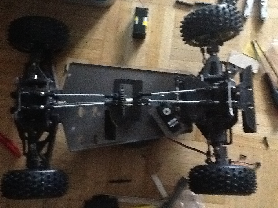

    Servus,
    heute kamen die Dämpfer, welche ich nagelneu für 15 euronen aus einem DF Speerfighter bekommen hab, und ich hab alles gleich eingebaut und die Karo "angepasst" :D aba es sieht besser aus als ich gedacht hab und es hält :super: . Damit ich die Dämpfer vernünftig an die Dämpferbrücken befestigen könnte, musste ich noch ein paar Unterlegscheiben raussuchen.
    hier der Link zu den Pics:
    https://drive.google.com/folderview?id=…TTg&usp=sharing
    Mit freundlichen Grüßen

    Servus,
    Nach langer Zeit bin ich heute wieder ein bisserl zum basteln gekommen und hab mir ein paar Karohalter gemacht und ich hab geplant als Karo die alte Proline Bulldog zu nehmen, die beim ST-1 dabei war. Die karo wird mit den Haltern zwar etwas hoch über dem Chassis liegen aba des juckt mich persönlich jetzt noch ned wirklich :D .
    Hier die Bilder:
