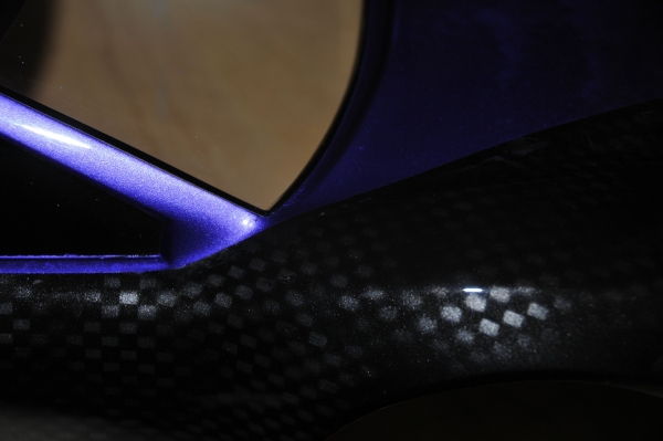

die maske hat die konsistenz von pudding, sie wird mit dem pinsel in dünnen schichten aufgetragen, mindestens fünf benötigst du! trockenzeit ist lt. herstelles jeweils über nacht, kann aber mit fön erheblich verkürzt werden (nicht zu heiß).
vorsichtig mit skalpell ausschneiden, damit nicht die karo angeritzt wird!
