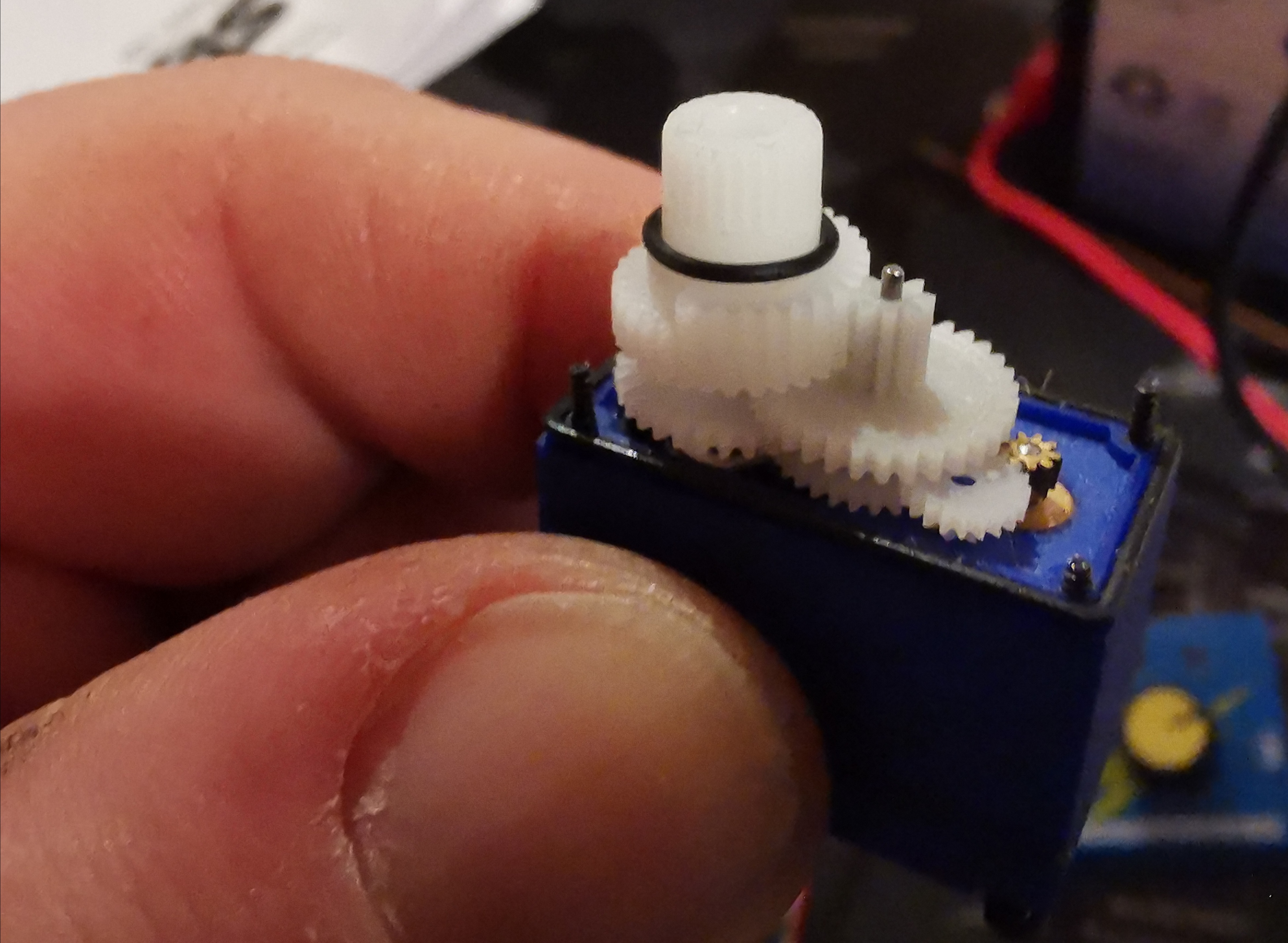

    Übrigends ist die traxxas Anleitung falsch, es steht eine schraube 3x10 für die Servo horn Befestigung, erst dachte ich noch au die geht aber herb gegen ende, schon brach das servo.
    Ein Glück kann man die Getriebe für etwas unter 4€ ersetzten.
