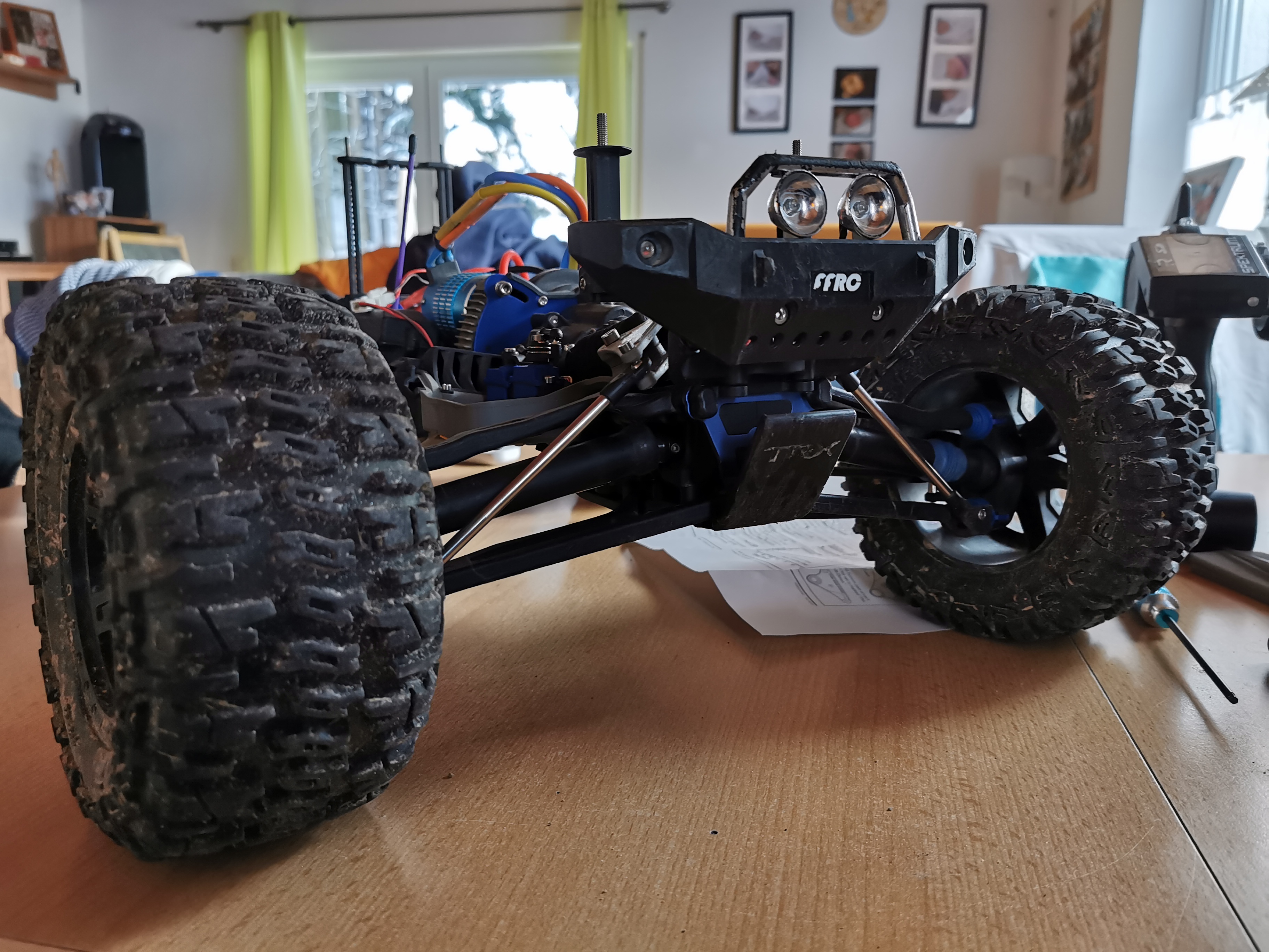

Ich finde das gerät in Schwarz richtig nice.
Probleme gibt es bei crawlen nicht, wie im Bericht, Sprünge würde ich vermeiden, da die Motor Halter schnell krumm sind.
Ich fuhr immer mit 4s, die Motoren packen das locker.
Der regler jedoch nicht, entweder aktiv kühlen oder 2 regler fahren.
Bashen ist garnicht möglich, das grillt den regler mit dual motor.
Unterm Strich würde ich nur noch 1 Kershaw oder Dewalt fahren anstelle des stock motors.
Oder brushless was ich da nach gemacht hab.
Ich bin die Kershaw damals Dual gefahren in Summit.
Im Tagebuch kannst schonmal lesen (klick mich ich bin ein link)

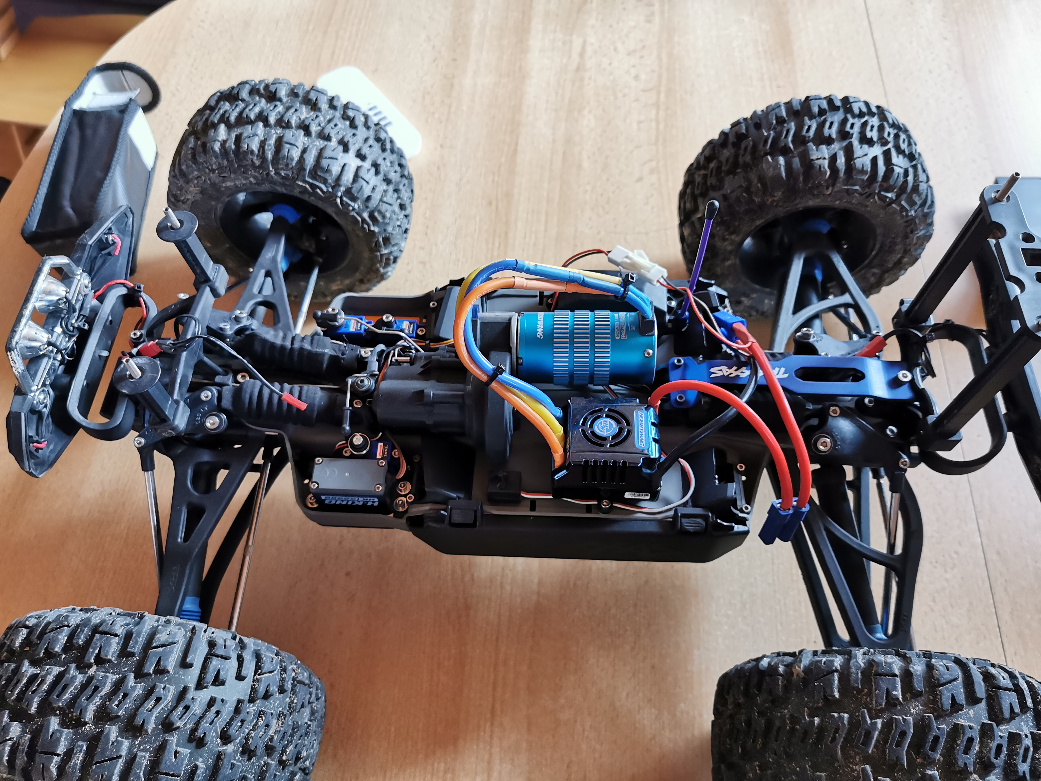

Heutige Aufgabe war die Serien Elektronik zu entfernen.
Darüber gibt es keine Bilder und nicht viel zu erzählen.
Als Nächstes ging es dem Empfänger an den Kragen, da ich auch dieses Modell mit meiner Spektrum DX4S fahren will.
Gesagt getan Empfängerbox auf und seht euch den Kabelknoten an.
Verbaut wird ein SRS4210 wie auch schon in meinem Summit.
Hierbei muss beachtet werden das Modell ist eigentlich ein 5 Kanal, dazu gibt es eine Elektronik die die Sperrdiffs trotzdem ansteuert wie die TQI auch.
Leider Passt der Empfänger nicht in die Originale Empfängerbox da das Antennenkabel an der Seite heraus kommt.
Kurzerhand das Gehäuse Geöffnet und das Kabel um 90° nach oben Gelötet, und im Deckel des Empfängers ein Loch gebohrt.
Über dem Lötzinn ist eine Schutzschicht aufgebracht, diese etwas abkratzen dann kann man Löten, die reste jedoch davon Brennen unheimlich in Auge und Nase.
Der fetzen der an der Litze absteht ist nur ein stück Kunststoff vermutlich vom vergussmaterial und keine meiner Lötkünste

Die Stock Elektronic wird bis auf den Motor und Schaltservos veräußert.
wird früher oder später dann verkauft
Wertigkeit ist super ja, besser als erwartet.
Leider ist wie bei nahezu jedem RTR Modell das Servo nichts. Auch der XL5 Regler liefert nur 1A am BEC.
Daher gabs ein 20Kg (6,6V) Servo von PowerHD inkl Alu Servohorn und einen Hobbywing 1080 Crawler Regler.
Da mir Optisch die Spur etwas zu Schmal ist gabs noch 6mm Verbeiterungen (3mm Pro Rad)
Update folgt

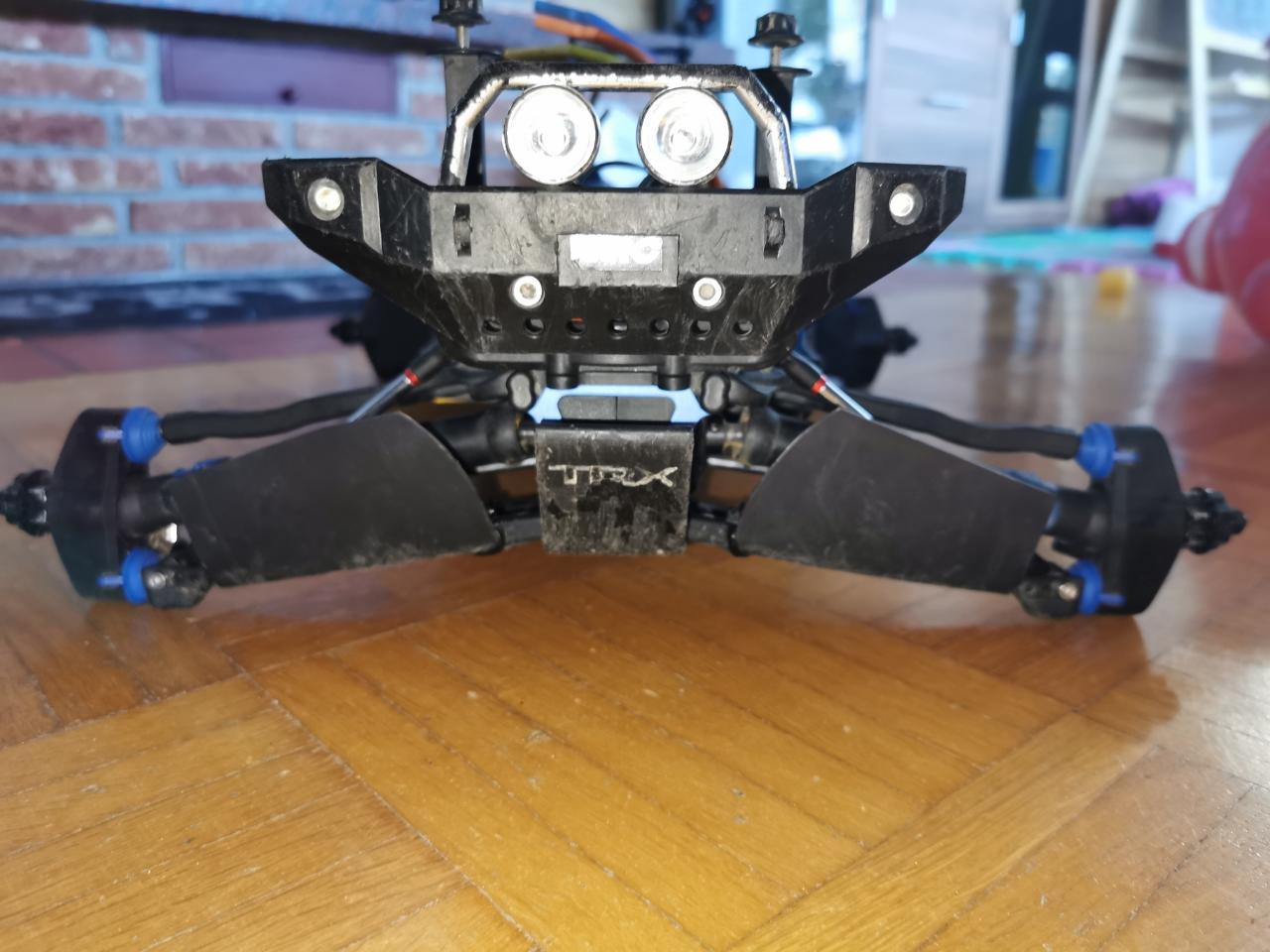

da nun bekannt ist das ich einen TRX4 Zum Geburtstag bekommen habe will ich euch in einem Tagebuch darann teilhaben lassen.
In die Karosserie eingelassene Radkästen Sorgen für ein Sauberes Chassis
Und ein Blick auf die Unterseite
Da ich keine lust auf Fressende Zahnräder habe, hab ich erst einmal die Achsen ausgebaut und nach den Diffs geschaut, diese sehen gut gefettet aus ab werk.

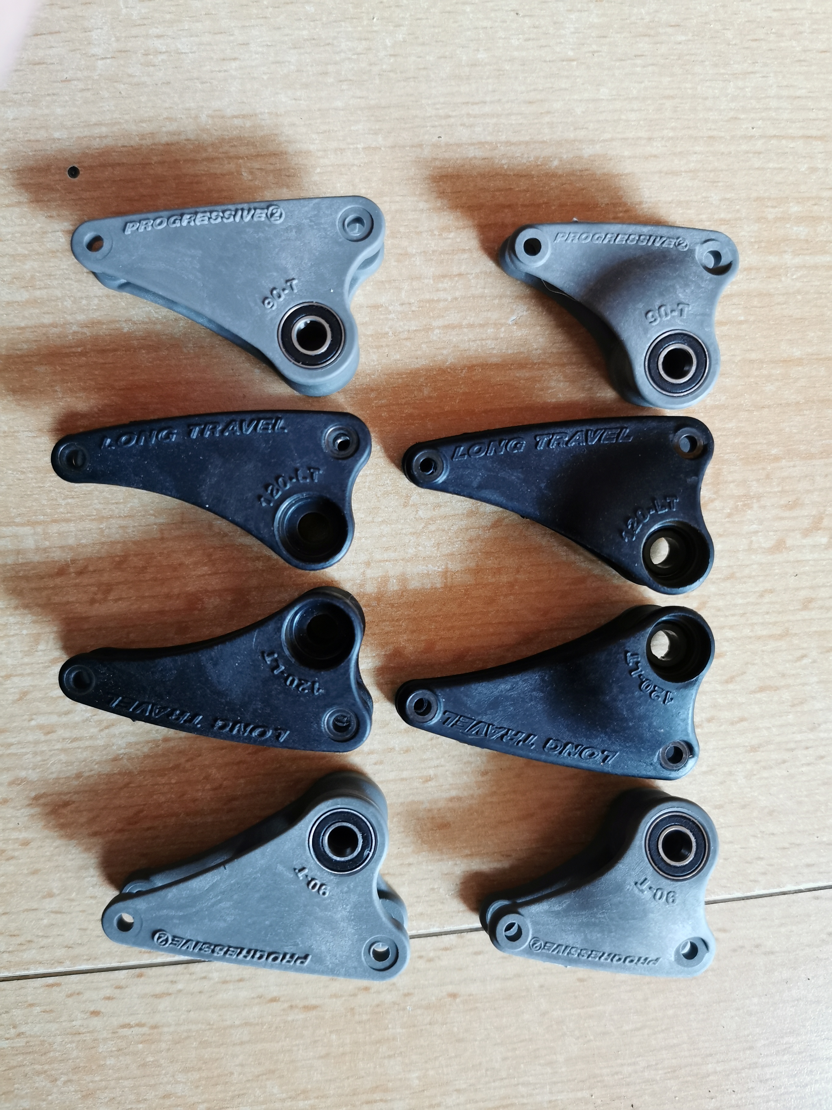

- Progressive 2 Rocker Verbaut.
Stock sind Longtravel Rocker Verbaut mit 120mm (+90/-30mm Federweg) mit Linearer Kennlinie, nun hat der Summit 90mm (+60/-30mm) mit Progressiver Kennlinie (Mittel).
Die Schwarzen sind die Longhtravel Rocker die Grauen die P2. (Links Vorne, Rechts Hinten).
Dazu werden die Pushrods mit den Beilighenden Distanzen etwas Länger gemacht.
Warum habe ich das Gemacht? für etwas mehr Spaß im Schnee, etwas Härter und Weniger Rollneigung.
Beim Fahrversuch stelle ich fest das noch eine Achsvermessung vorgenommen werden muss.
