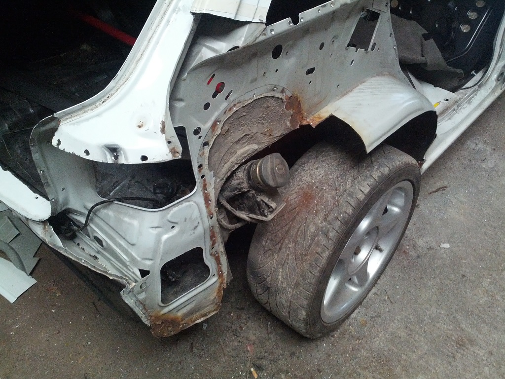

Hab hier noch meinen Zweiten 1:1er der noch in der Bau/restaurationsphase ist.
Ein Opel Astra F Bj 1995. mit einem Austauschmotor 1,6l 75PS von 1992 und nur 133tkm
Den Astra hab ich seit Mai 2007 und 2012 wurde er aufgrund Blechmäusen Abgestellt
Seither habe ich viel Geschweißt geflext gedengelt ....
Das Anfangsstadium nach 1 Jährigem Schlaf
Ah ist wohl doch mehr schneid ma auf den Koffer!
Leider war mehr befallen als zuvor gedacht, hilft aber nichts nun isser schon aufgeschnitten

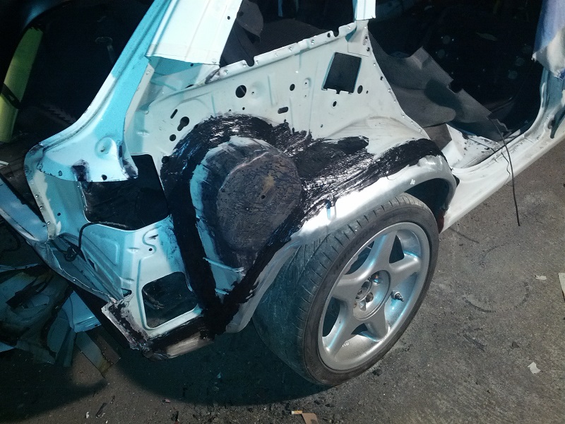

Erst einmal die ganze braune Pest entfernen und den Rest richtig dick mit Phosphorsäure einpinseln.
Phosphorsäure zersetzt Rost und schützt vorerst mal vor neuem Befall
Leider gibt es das Innere Tankloch nichmehr als Reperaturblech zu kaufen außer für über 200€ in Holland (DE Preis zuletzt rund 36€) da mir das doch zuviel war musste ich selbst handanlegen.
Zu sehen ist eine neue innere Endspitze, neuer innenradlauf, reparierter inneres Tankloch

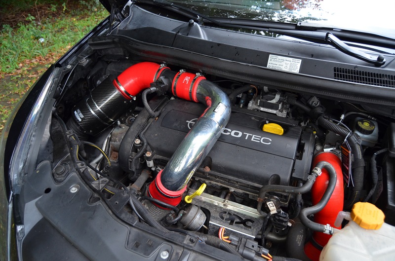

Auch bei mir hat / wird sich was tun.
es wurde an der ansaugung etwas geändert.
Anstatt des Serien Plattenfilter wird eine Airbox in Strömungsrichtung verbaut (HFI Cold Air Intake)
So kann der Turbo viel ansaugen und durch die Gruppe A Abgasanlage viel ausatmen.
Folgen wird noch eine andere Downpipe mit 200Zellen Kat, und eine Einzelabstimmung (Ladedruck auf ca 1-1,1Bar)
Aktuelle Leistung noch unbekannt geschätzt 160-170PS
Angestrebt sind ~200-220PS mit rund ~250-280NM
Optisch wird es nur kleine sachen geben wie
-BMW Sportantenne Kurz
-Weiß Gedippte Felgen
So sieht der HFI Cold Air Intake :Quelle
