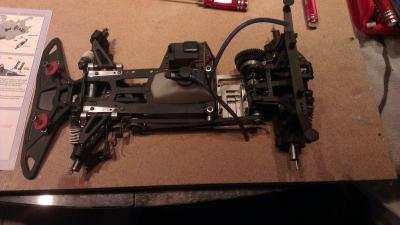

    :cursing: mein Tag sollte nicht so starten wie ich es wollte... Als ich alles zusammenhatte startete ich den Motor der erste Tank wurde im Leerlauf durchgelassen soweit so gut. Der zweite Tank sollte mit sachter Fahrt eingefahren werden aber mein Fahrzeug hat keinen Vortrieb :(... Alles wieder zerlegt geschaut.... nun ich bin glaub nicht geeignet mit Nitros zu fahren die machen mir immer nur Probleme^^. Ich weiss nun nicht was ich tun soll,ich habe ein weiteres mal alles zerlegt. Das Lüftspiel genau wie in der Anleitung vorgegeben eingestellt mir ist aufgefallen wenn ich das gap einstelle und ich auf das ritzel drücke richtung motor berührt dies meinen Kupplungsbelag nicht... kann mir einer evt. Telefonisch kurz weiterhelfen? wäre euch sehr dankbar.
    Hey Jonanai wo wohnsch schowider?? Chasch au PN schike.
    @all hab das Problem behoben, da das Fahrzeug ja Occ. gekauft wurde war zwischen Fliehgewichten und Kupplungsbelag ein anderes Bauteil demzufolge musste ich die Fliehgewichte anderst einbauen und so gings dann.
    :thx: ....für eure Hilfe

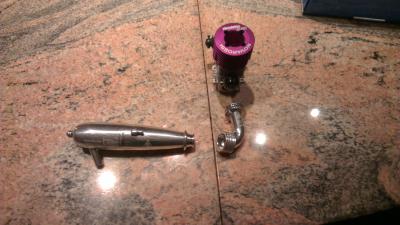

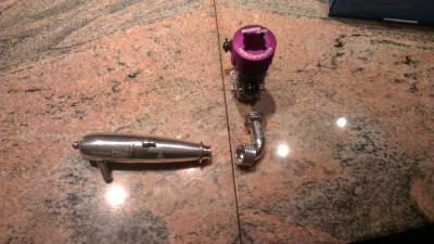

    Heute ist noch ein Paket angekommen, mit den Rädern und dem Motor so wie dem Reso.
    Hat einen sehr edlen Eindruck gemacht die Novarossi Teile.

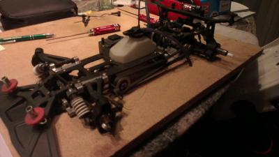

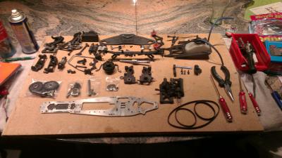

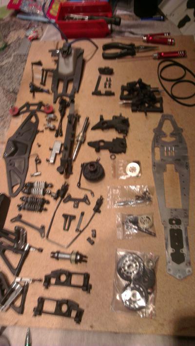

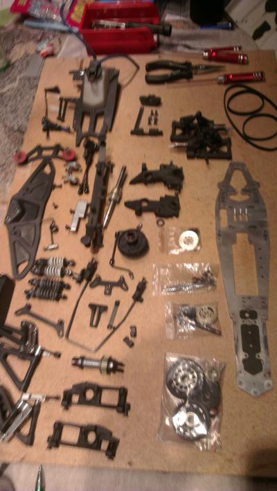

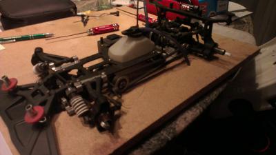

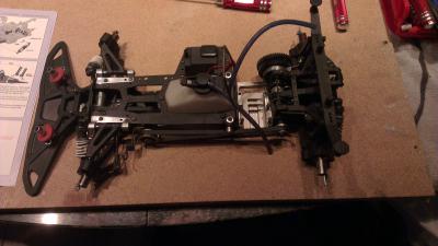

    Ich konnte es dann doch nicht lassen und hab das Car zerlegt um mir den Zustand anzuschauen. Einzig der hintere Riemen hatte einige Zähne ab, so wie der Hauptantriebsriemen welcher etwas mitgenommen war. Da ich die Laufleistung des Car's nicht kenne werde ich alle Kugellager ersetzen. Die Teile reinigen, Dämpfer neu befüllen und alle übrigen Teile Ölen und Fetten. Danach wird es dann wieder zusammengebaut. Jedoch werden die Kugellager und Riemen etc. erst in zwei, drei Wochen ankommen bis dahin werde ich die Karosserie noch Airbrushen und evt. kommt mir noch was in den Sinn :D
    Hier mal ein paar Bilder zum schauen.

    So wie es gewünscht wurde, eröffne ich nun ein Thema, indem ich in nächster Zeit den Aufbau und Abstimmungen meines zukünftigen RX8 zeigen werde.
    Falls spezielle Infos gewünscht werden könnt Ihr euch hier melden.
    Das Auto sollte morgen oder am Mittwoch ankommen. Ich habe es Occasion gekauft ohne Motor und Servo's.
    Der Motor, und die Räder wurden bestellt und sind ebenfalls unterwegs, sollten bis Freitag eintrudeln.
    Die restlichen Teile werden in ca. 1-2 Wochen bestellt.
    Servo's habe ich am Samstag schon geholt.
    Folgendes werde ich machen:
    Auto zerlegen, defekte, verschleisste Teile ersetzen zusammenbauen
    Neuer Motor wird eingebaut (Novarossi 21er McBest Cup Motor)
    Ich werde zwei Servo's testen im Sinne von Speed gegen Kraft wv. benötigt wird
    Eine Karosserie werde ich Airbrushen
    denke das wäre es fürs erste.
    Evt. fällt mir dann noch was ein, Anregungen sind erwünscht
