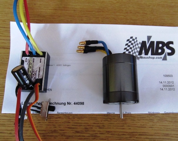

Naja sagen wir mal so, 120A Dauer wirst du nie im RC-Car umsetzen können
und 320A Spitze ist auch ein Wert, den man im 1:8er nicht erreichen wird.
Also von dem her, wird deer Regler mehr wie ausreichend sein. Problem bei
den Reglern ist halt das integrierte BEC, was sehr schell überlastet ist an
guten, starken Digitalservos und vor allem mit schweren MT-Rädern mal
schnell den Geist aufgibt. Ich setze zwar in letzter Zeit nur noch auf die
Hobbywing Regler, aber hatte mit den Mamba Reglern nie Probleme, habe
aber auch immer ein externes BEC benutzt und das interne BEC des Reglers
getrennt. Würde ich auch heute immer wieder machen.
