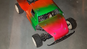

Wenn man aber andere Farben möchte, kann man mit Transparent anfangen, und danach gewünschte Farbe nehmen, halt eben dünner, und evt auf Wasserbasis, weil elastischer
Gibt aber noch andere Hersteller wo Sprühfolie haben, aber ich habe damit gute erfahrungen gemacht, und so ein Losi wiegt mal eben 18kg, und wenn der auf dem Dach Landent ist es schon was heftiger, zumal meine Sprünge meist an die 2 oder 3 Meter hoch waren, und viele versaut hatte, aber die Folie hielt, selbst bei Heißen Tagen. -
Machst vorne ein gewicht ran, bleibt er unten, und du machst keine Wheelys mehr
Wenn man bedenkt, das Auto in seiner Größe hat schon ein gutes Eigengewicht, aber das selbst so eine Wheelybar flöten geht ist krass.Ich nehme schon lange kein Lexan Lack mehr, ich bevorzuge Sprühfolie, kann man gut auftragen, und bei aushärtung ist diese schön flexibel, klar, es gibt nicht die Farben die man sich unbedingt wünscht, aber was solls, und bei nicht gefallen zieht man es ganz einfach ab.
Dadurch das dies meine Bashkaro ist habe ich sie einfach mit meinen restlichen Farben bespüht, und sie sieht heute noch so aus, außer hinten, da wo die Räder eintauchen, da rubbelt es bissel die Folie ab, würde aber auch mit Lexanfarbe passieren. Hatte nur zu dem Zeitpunkt kein Panzertape da. -
