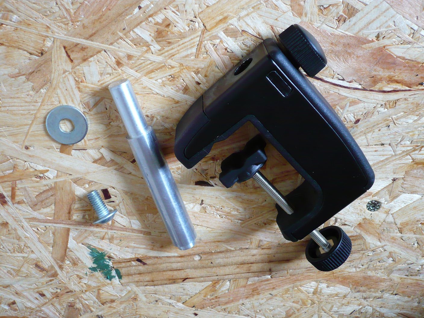

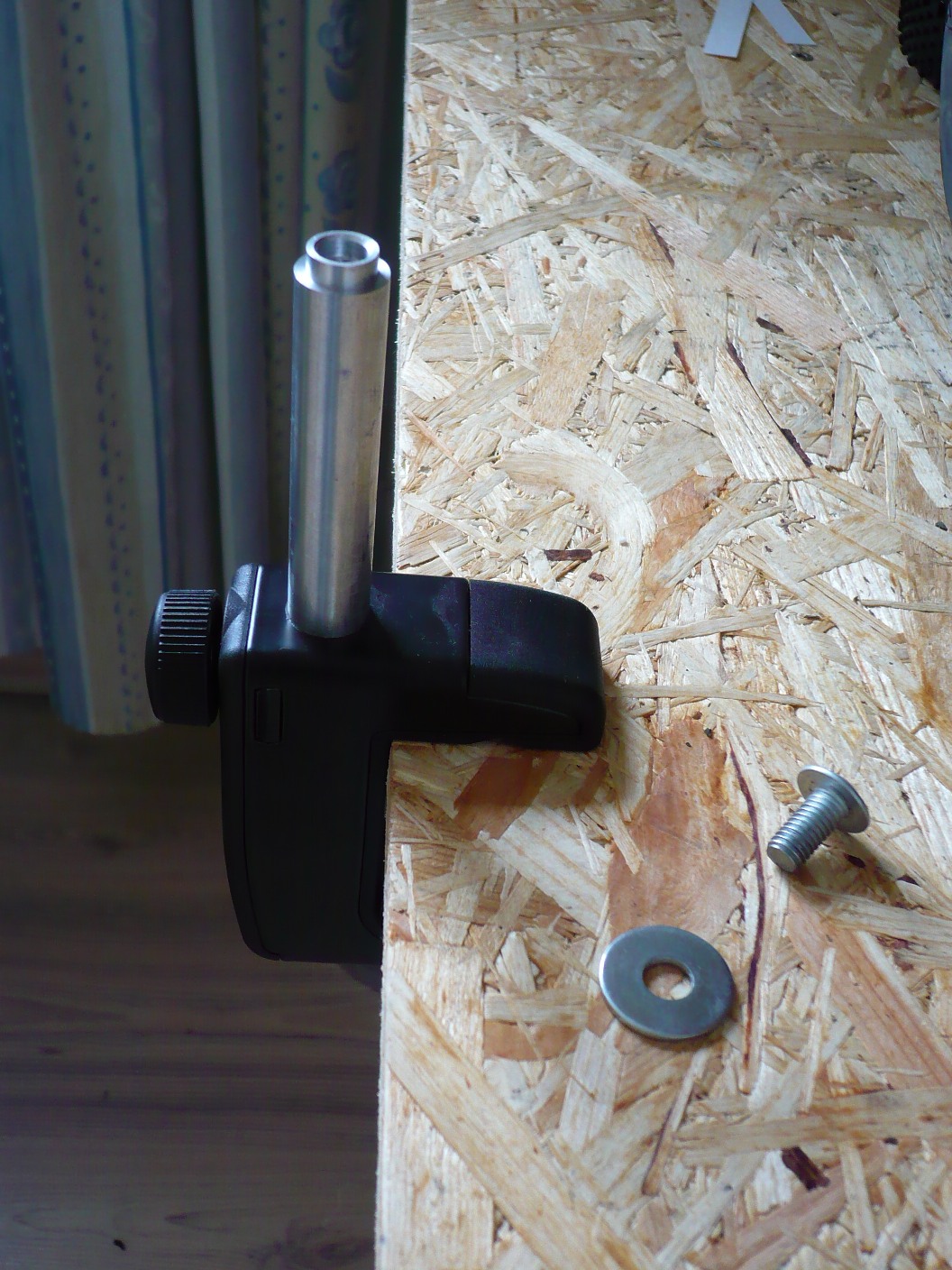

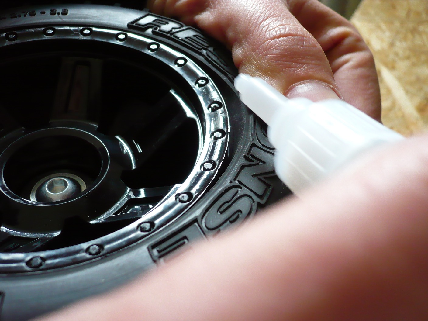

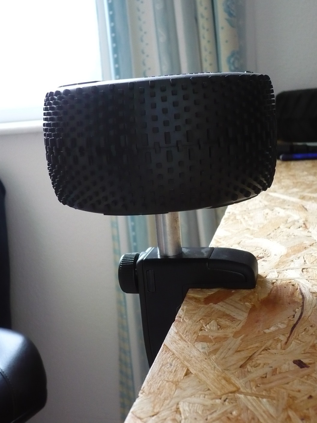

Ich habe mich mal wieder an eine Arbeit gemacht, die ich überhaupt nicht ausstehen kann! - Reifenkleben
Um mir die Arbeit etwas zu erleichtern, habe ich mir vorher eine kleine Reifenklebehilfe gebastelt.
Hierzu habe ich folgende Einzelteile gebraucht:
1. Eine Tischklammer eines namhaften Musikzubehör- Hersteller (K&M).
2. Einen passenden Alubolzen mit einer stirnseitigen Gewindebohrung M8 und einem angedrehtem Ansatz passend für die Bohrung der 17 mm Sechskantaufnahme an den Felgen.
3. Noch die passende Schraube und U-Scheibe.
4. Einen Tisch zu anklemmen (haha).
So, nun die Klammer an den Tisch schrauben, Bolzen rein, Rad drauf und die Schraube eindrehen.
Wenn die Schraube angezogen ist, kann sich das Rad immernoch drehen aber nicht mehr kippen.
Nun kann die erste Seite geklebt werden. Nach einer angemessenen Wartezeit das Rad einfach ummontieren und die zweite Seite kleben.
Das Reifenkleben geht jetzt viel leichter aber meine Lieblingsbeschäftigung wird es wohl nicht werden ![]()

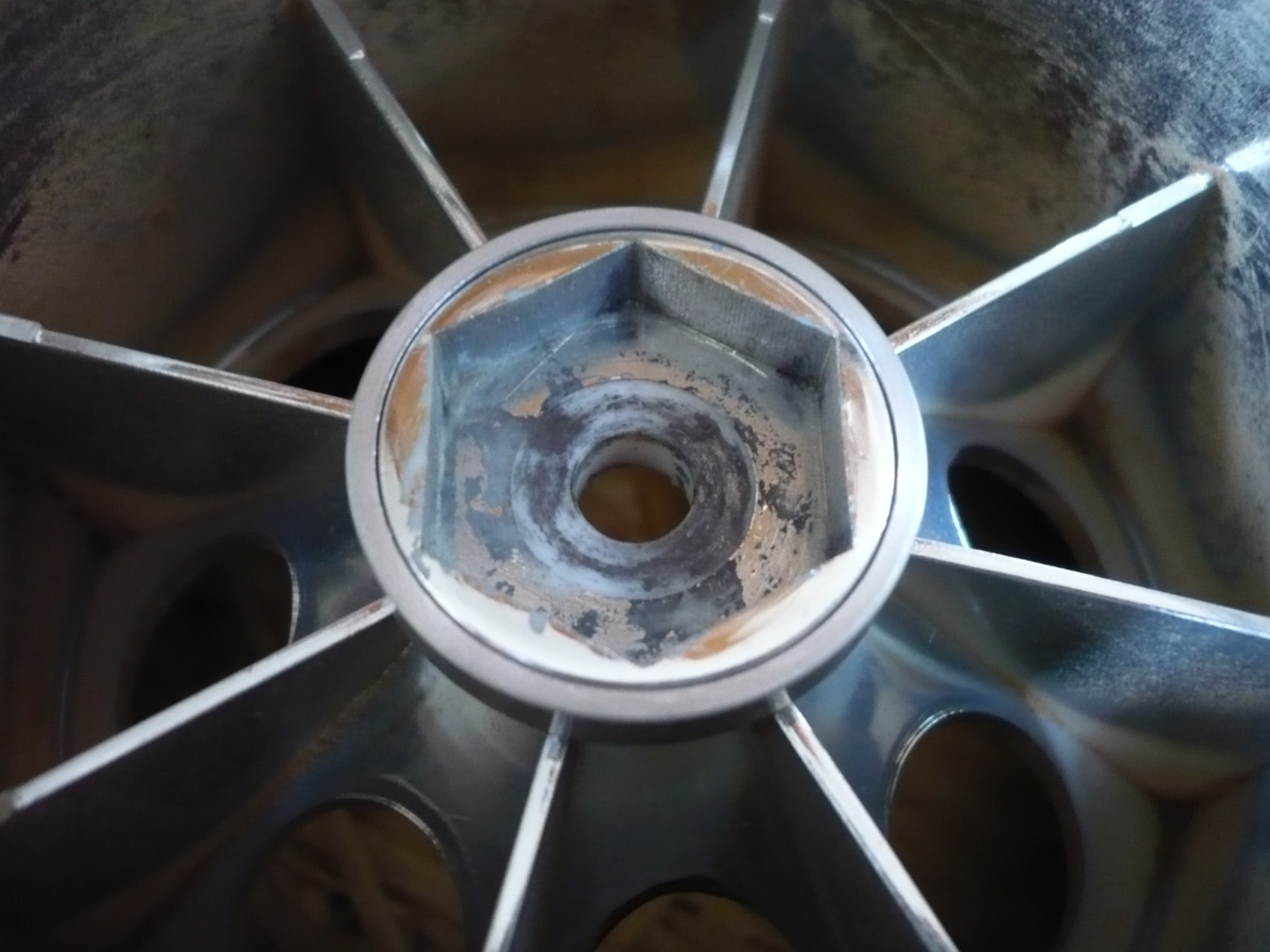

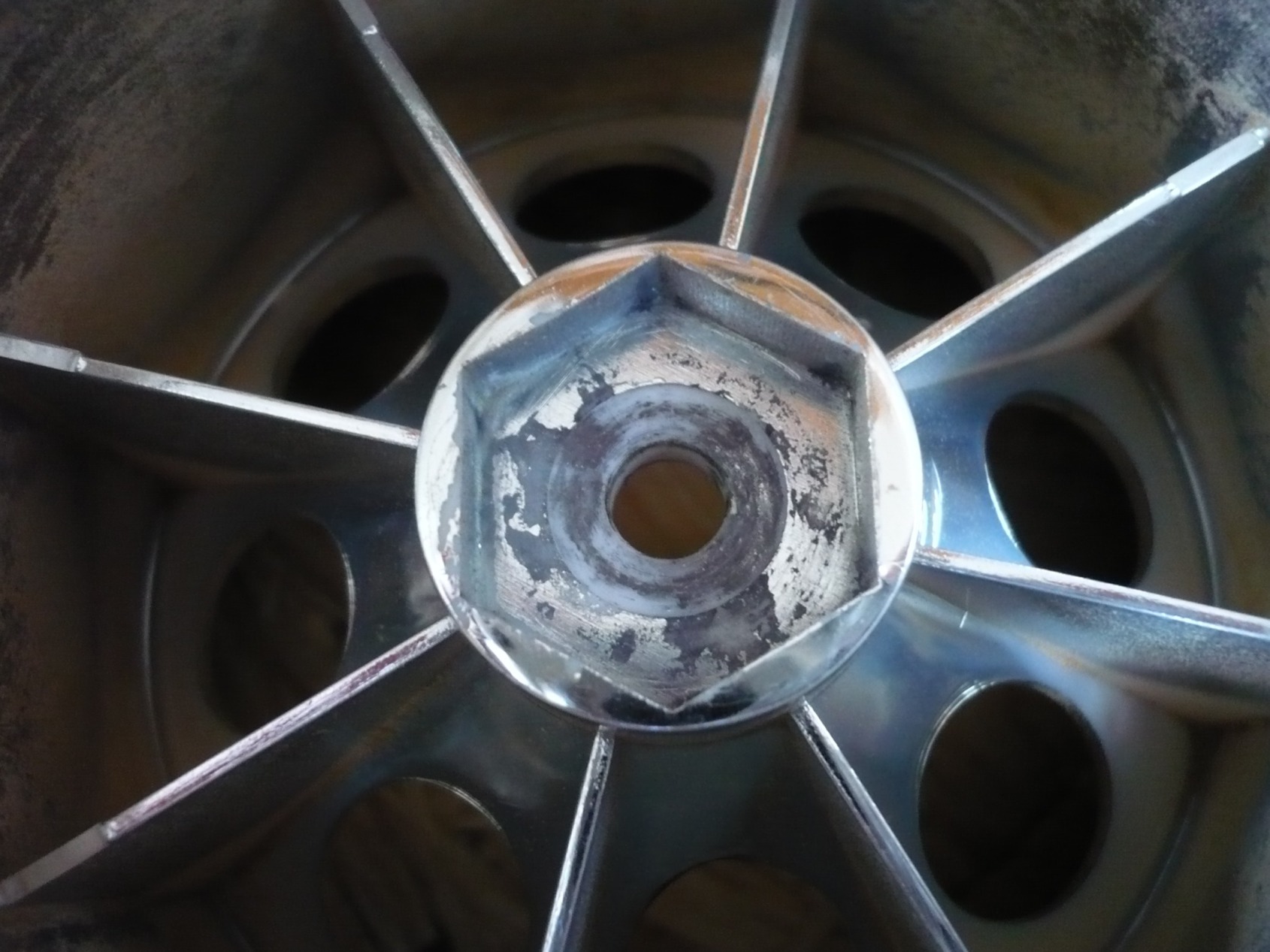

Und zwar an den Sechskantaufnahmen der Kyosho Mad Force Räder.
Hier gefällt mir nicht, dass zu wenig "Fleisch" (Kunststoffmaterial) um den Sechskant herum vorhanden ist.
Da habe ich doch etwas Angst, dass mir da als nächstes etwas ausbricht.

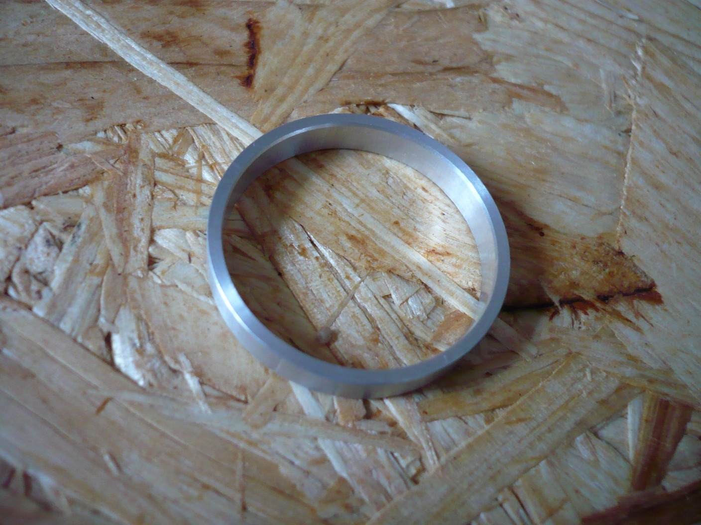

Also habe ich mir bei einem guten Freund ein paar Ringe aus Alu anfertigen lassen.
Diese sind so genau gefertigt, dass ich sie einfach auf die Nabe aufgepressen muss.
Somit sollte ein Ausbrechen der Nabe zumindest erschwert werden.

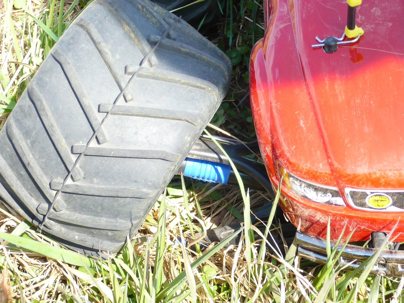

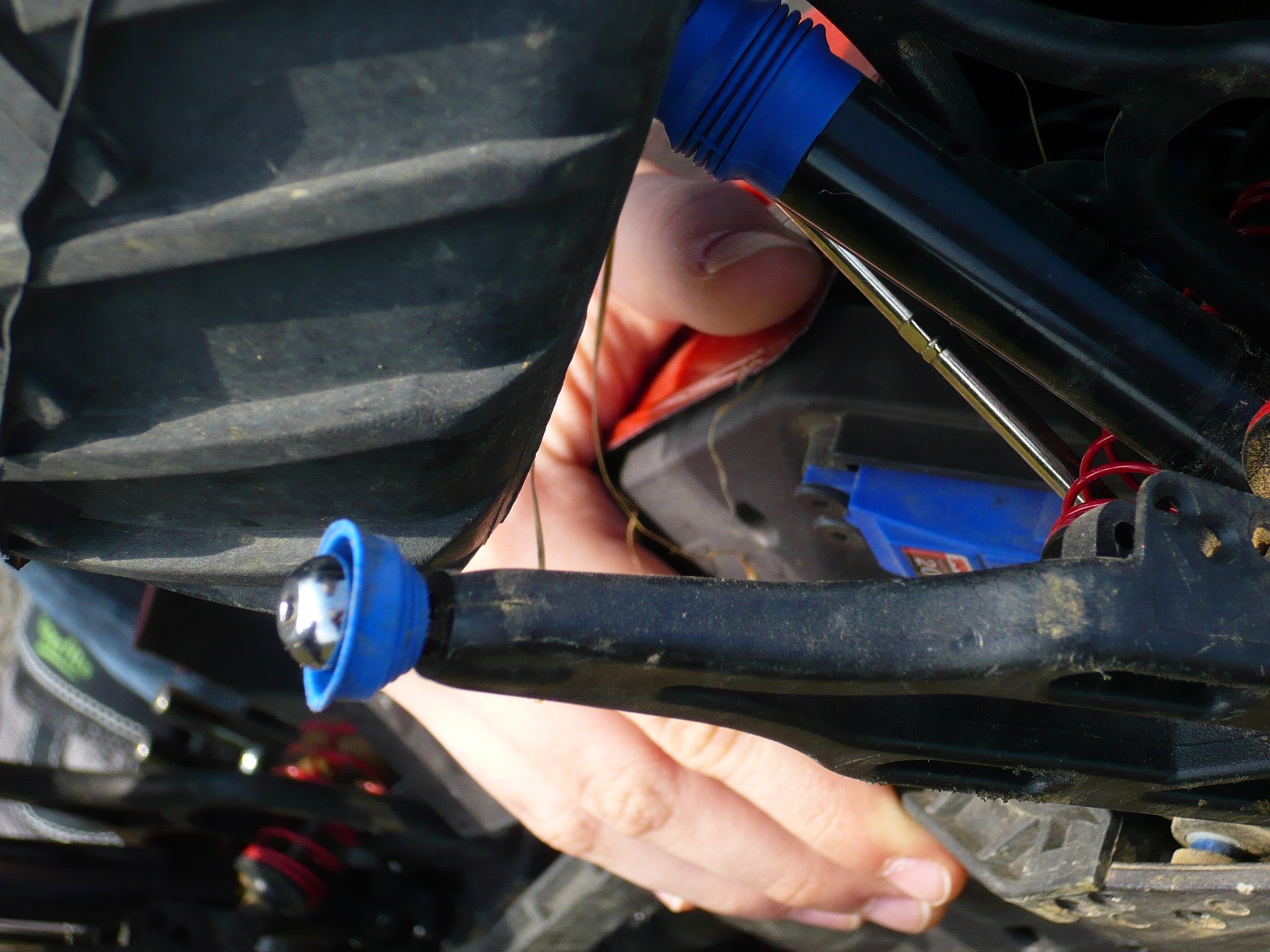

Leider ging mir bei dieser Spritztour das erste Teil kaputt. Bin zu schnell in den Graben gefahren und zack, wurde unten rechts vorne der Pivotball herausgerissen. Leider ist dabei eine Ecke aus dem Achsschenkel herausgebrochen.
Also irreparabel!
Neue Teile sind aber schon bestellt. ![]()
Beim ausbauen ist mir aber noch etwas aufgefallen. Hierzu muss ich aber erst noch ein paar Fotos schiessen. Ich melde mich dann wieder.

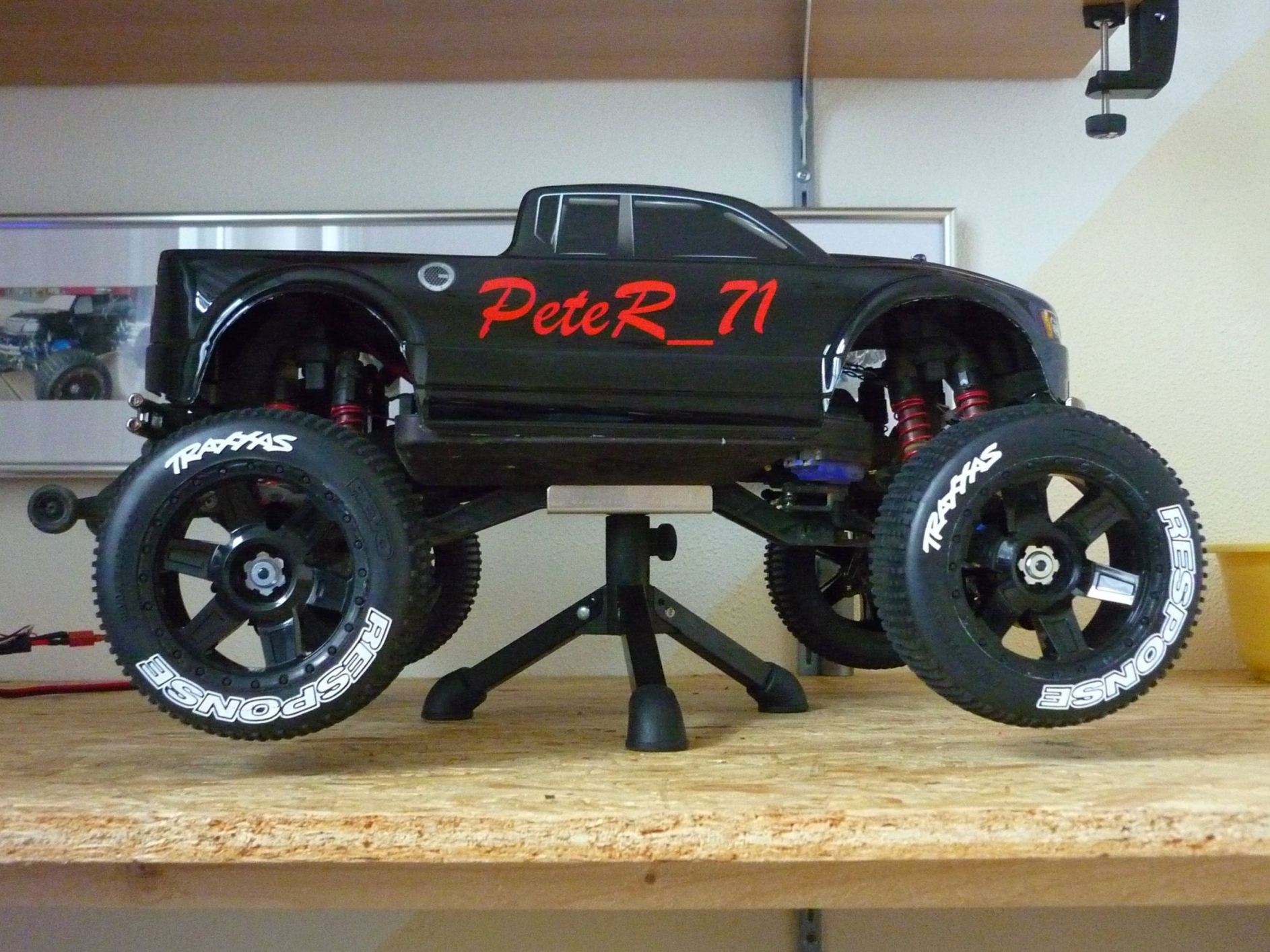

Da ich mit diesem E-Maxx im Gelände etwas Spaß haben will, und Euch hier meine Erfahrungen mitteilen möchte bzw. auch auf Eure Erfahrungen zurückgreifen möchte, werde ich mal wieder einen E-Maxx-Thread eröffnen.
Hier mal kurz die Fakten zum Auto:
• Traxxas E-Maxx brushed 3903
• Die zwei 550er Motoren wurden gegen einen 775er Summitmotorgetauscht
• Das HZ hat noch 68 Zähne, das Ritzel hat 24 Zähne
• Das vordere Differential wurde mit einem 20000er Difföl befüllt, sprich mehr gesperrt
• Der originale Rädersatz musste einem Rädersatz vom Kyosho Mad Force weichen
• Hierfür habe ich mir noch 19 mm Sechskantmitnehmer aus Alu besorgt
• An der Stelle des nun fehlenden 2. Motors, habe ich eine Lichtanlage angebracht.
Bei Interesse, seht einfach mal hier: Lichtanlage für meinen E-Maxx
• Alle grauen Teile wurden schwarz eingefärbt
• Befeuert wird der Wagen mit 2S 20C Lipo’s. Diese werden gleichzeitig mit je einem Lipowächter überwacht.
Ach ja, die Karo wurde auch schon mehrmals getauscht, aber das kommt bei mir häufiger vor. ![]()
Das Auto läst sich aufgrund oder auch trotz der großen Reifen sehr gut fahren. Er macht brav „Männchen“ (ich musste deshalb auch schon eine Wheeliebar nachrüsten) und läst sich kaum umwerfen. Auch leichte Sprünge hat er schon unbeschadet überstanden. Die Fahrzeit mit einem Satz 5000er Lipo’s beträgt momentan 25-30 Minuten. Doch da ist mehr drin. Regler und Motor haben nach einer Fahrt eine geschätzte Temperatur von ungefähr 30°C. Auch die „Krabbeleigenschaft“ hat sich aufgrund des dickeren Difföls spürbar verändert.

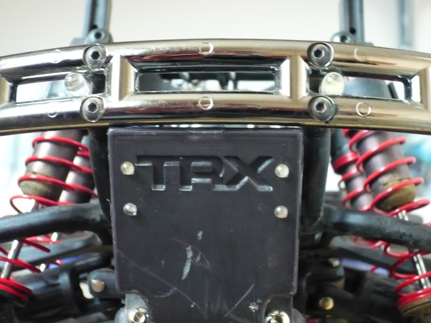

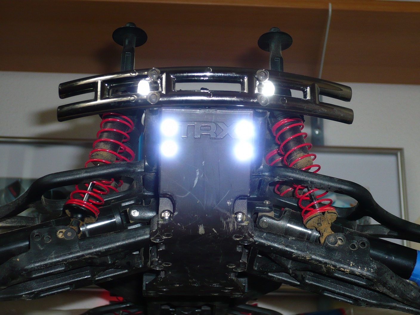

So nachdem mir nun schon ein zweites mal die Kabelbinder der 3 mm LED's (Querlenker) abhanden gekommen sind, habe ich den LED's ein neues "Zuhause" gegeben.
Diese wurden nun einfach in der vorderen Skidplate versenkt.
Hierzu habe ich nur 4 Löcher mit einem Bohrer im Durchmesser 2,9 mm in die Platte gebohrt.
Dann konnte ich die Lämpchen (mit etwas Kraft) einpessen. Hält bombenfest.
Die 5er LED's sind immernoch in den Stoßstangen und werden erstmal dort bleiben.
