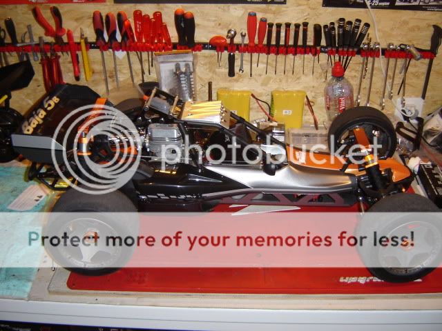

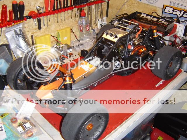

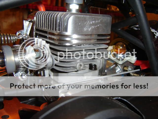

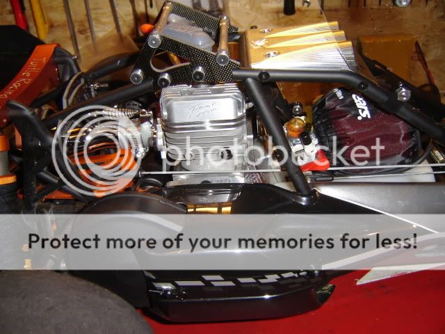

    Tagebuch Nr. 3 zu meinem HPI Baja 5B SS den ich mit Trevor Simpson Reed Motor ausgerüstet habe.
    Von allen Bajas, die ich bis jetzt zusammengebaut, umgebaut, verschrottet und getunt habe, ist dieser Baja der mit Abstand schnellste.
    Der Trevor Simpson Reed Motor kostet zwar eine Stange Geld, sieht aber super aus und bringt von allen meinen Motoren die beste Leistung. Die DDM Heck Dom V2 ist vielleicht nicht die beste Pipe für diesen Motor, aber der Baja läuft damit trotzdem knapp über 90 km/h. Weil mir der Motor zu schade für die Grube ist, fahre ich diesen Baja nur Onroad. Die Hostile Slicks sind ein absolutes Muss, denn die Original HPI Tarmac Reifen für Asphalt sind viel zu weich und halten das Fahrzeug bei so hohen Geschwindigkeiten nicht mehr auf Spur. Mit den Hostile fährt er wie auf Schienen.
    Hier mal ein paar Fotos. Ich habe nicht sehr viel Tuning verbaut. Nur das wichtigste, wie z.B. geschlossenes Kupplungsglockengehäuse, verstärkte Antriebswellen, Stahl-HZ, Outerwears Filter, eine modifizierte Gasanlenkung und einen Heckstossfänger um das Reso zu schützen. Der Rest ist eigentlich Original. Der Baja war einer der ersten Bausätze, die erhältlich waren.
    Gruss
    erni

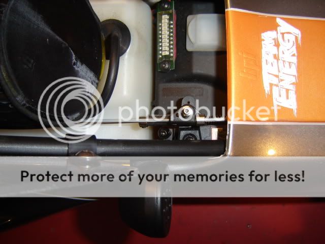

    Hier noch ein paar Bilder von heute Abend:
    Failsafe eingelötet:
    und wieder schön eingepackt:
    Motor kurz eingesetzt (noch nicht eingebaut, Luffi fehlt noch und die Kupplung muss auch noch getauscht werden.) Sieht aber schon mal nicht schlecht aus, oder?
    Ab morgen soll das Wetter besser werden und ausserdem dauert es wohl noch ein paar Tage, bis Post von Dave kommt. Darum ist jetzt Pause angesagt....
    Gruss
    erni
