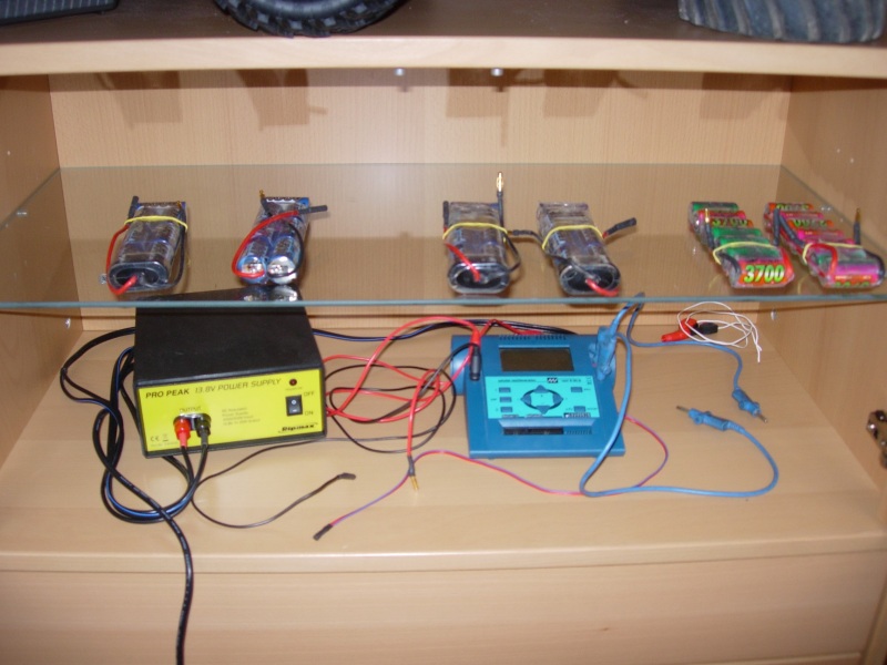

Also Wenn du sie eh schon so geladen hast must du halt mal schauen was reinpasst... ansonsten ist 4 A Laden und vorher 0,5 A entladen gut..
Wie gesagt es ist Schonender die Akkus Langsam zu Laden aber ich denke das 1C (1C=Kapazität als Ladestrom, falls du es noch nicht wustest) trotzdem voll in Ordnung ist...

Also es ist immer schonender die Akkus mit nem Niedrigen Ladestrom zu Laden aber ich denke 1C (also in diesem fall 4,5 A) müsste gehen...
Ich nehme an das du das mit dem Memory Effekt schon weißt (also immer erst Entladen bei Nimh/NiCd) dann dürfte nichts schiefgehen. -

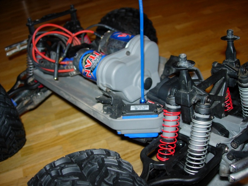

Mein neuer Bulkhead der gestern eingebaut wurde ist gebrochen...Elgondor
Schaut das nur so aus oder schleifen die Antriebsknochen am Querlenker???
Elgondor
Als ob der Akku nich genug Wäre ist mir gleich auch noch der neue Bulkhead gebrochen, obwohl ich "Harmlos" gefahren bin.

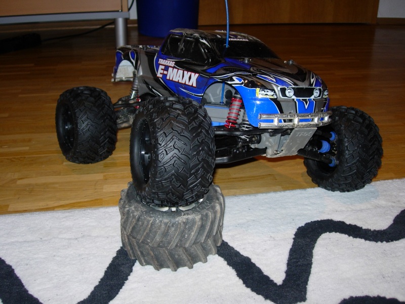

So bin gradeben Fertig geworden...
Jetzt muss nur noch wenns päckchen ankommt die Skidplates un dämperbrücken dranngemacht werden...
Morgen gibts warscheinlich erstmal ne kleine Testfahrt, 5 Akkupacks liegen schon bereit. *GANZ DOLL FREU*
