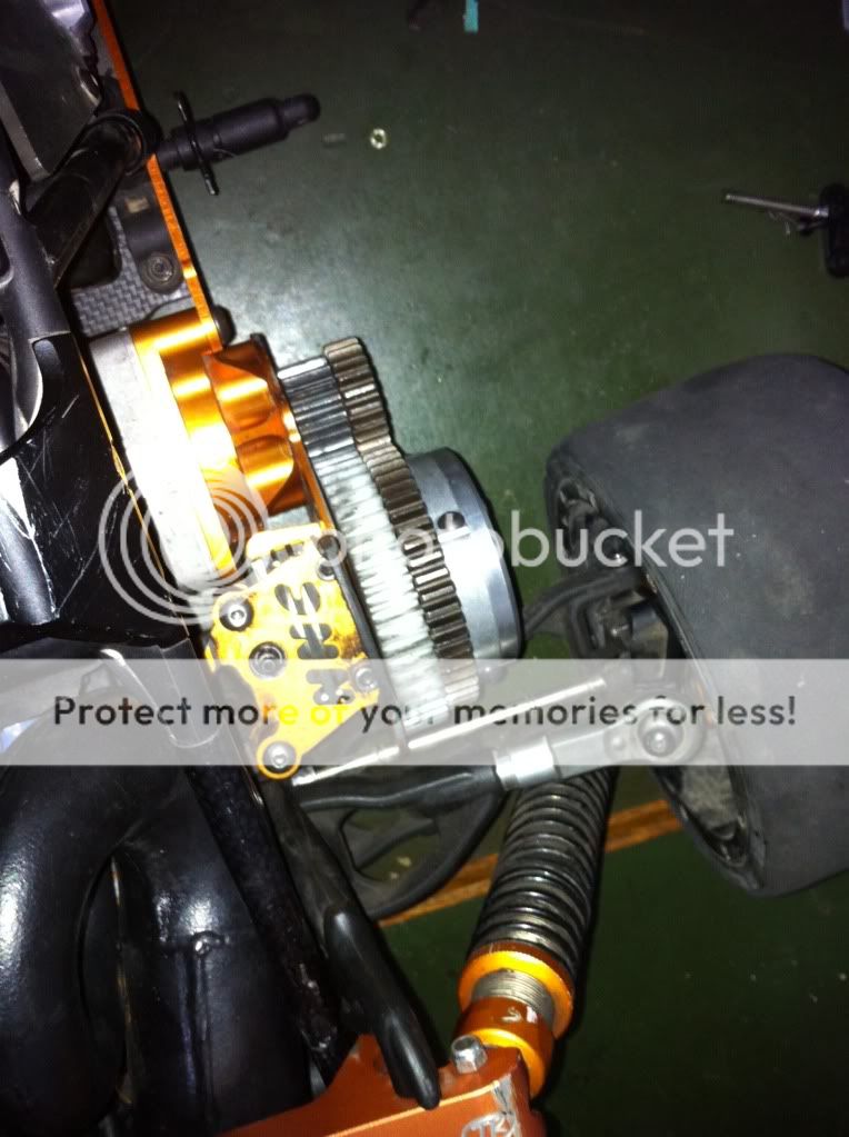

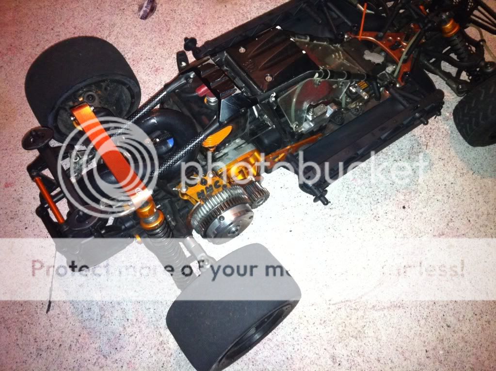

    So es hat sich wieder einiges getan, besser gesagt es wurde so einiges an Geld investiert :wacko: . Die grösste investition forderte das Skunkworks 2-Speed Gearing System :thumbup: mit der Hilfe von Crash war das ding in etwa 1-2 Stunden zusammen. Ich habe die Übersetzung 18/56 (1. Gang) 21/53 (2. Gang) offenbar ging was in der Bestellung falsch wollte eigentlich 23/51 :thumbdown: . Nachdem das 2Gang zusammen war, baute ich mir den 5T Kit auf. Vorübergehend fahre ich mal mit Malikj's Grimly-Karo bis dann naja ihr werdet sehen ich glaube mehr als 8o ist dann nicht mehr zu sagen. :firedevil:
    Die Kurvenlage ist perfekt und mit der Bremsleistung bin ich auch mehr als zufrieden, auf dem Video übrigens gut zu erkennen :thumbup:
    Bin gespannt was ihr davon haltet

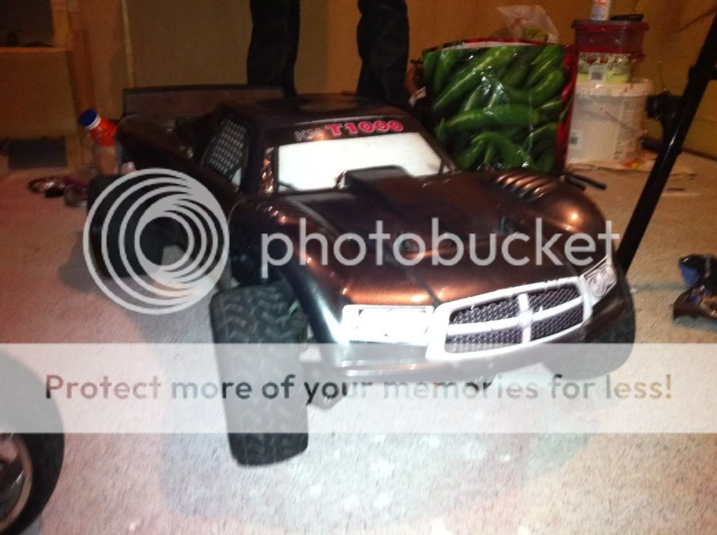

    Ja ich denke schon :whistling: ich glaube der Begriff "ultrafettkrassendhammergeilüberzüchtetvölligabnormalübelstorgasmischpornografisch" trifft es eher (man hab ich jetzt lange für dieses Wort gehabt) hier mal ein Bild vom letzten Samstag :D

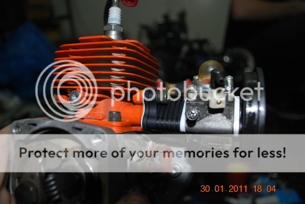

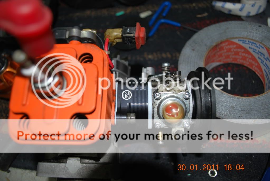

    2.) Da mir der Motor immernoch etwas zu "lahmarschig" beschleunigt habe ich einen verlängerten Isolator von Z-RC verbaut.
    Der Einbau: erfolg wie beim Originalen zwischen Motor und Vergaser. Dichtungen sind allerdings aus Teflon!
    In Aktion: Der unterschied ist zum Originalen enorm bemerkbar das Teil dreht einiges schneller hoch und auch die Max-Drehzahl ist etwas höher. Absolut zu empfehlen.
    Bilder:

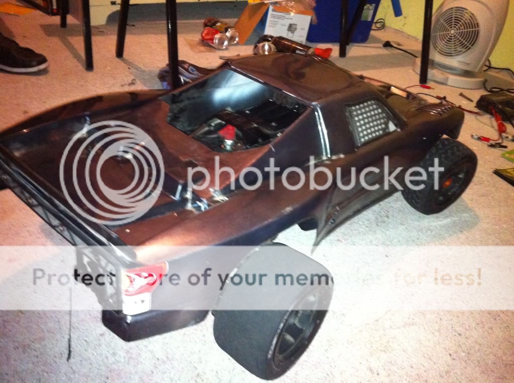

    Ja Erni, die gelben Teile stammen tatsächslich von der Biene, ich bin aber dabei förige Teile welche noch in lila und orange rumliegen, sandzustrahlen und danach mattschwarz lackieren :thumbup: der ganze Baja wird dann schwarz sein mattschwarz :firedevil: bei der Karo muss ich mir noch was einfallen lassen aber da finde ich sicher was. Das mit dem lackieren geht noch ein bisschen, da ich nur über Mittag jeweils ca 30min sandstahlen kann aber das Chassie ist bereits komplett und die Chassieplate eine Seite "enteloxiert".

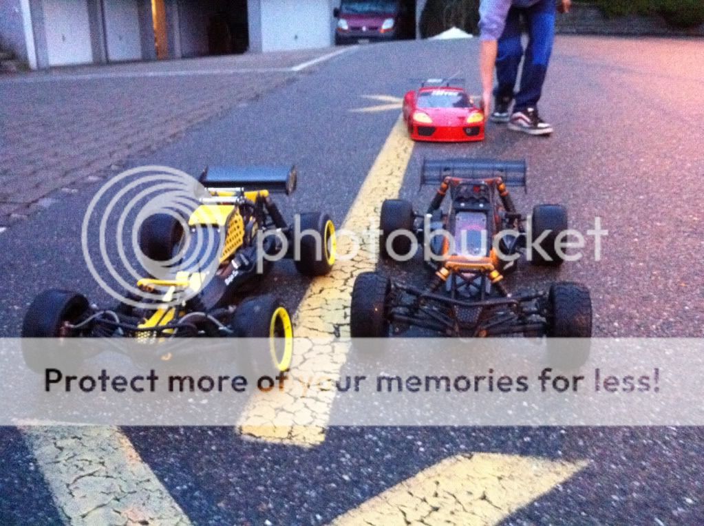

    Hallo zusammen, kurzer Bilderstrecke und ein Video vom heutigen Tag. Die Saison wurde erfolgreich eingeleutet

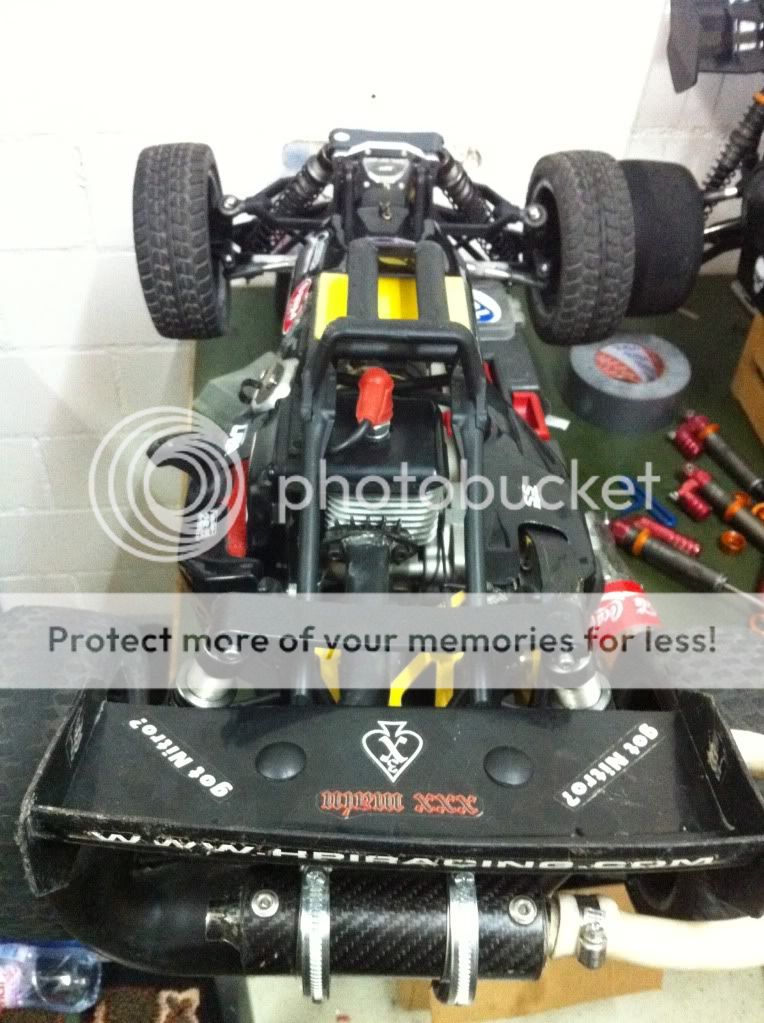

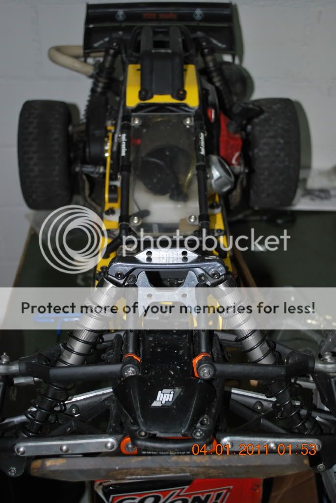

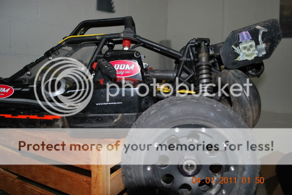

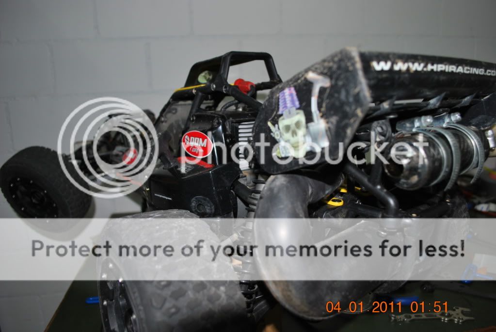

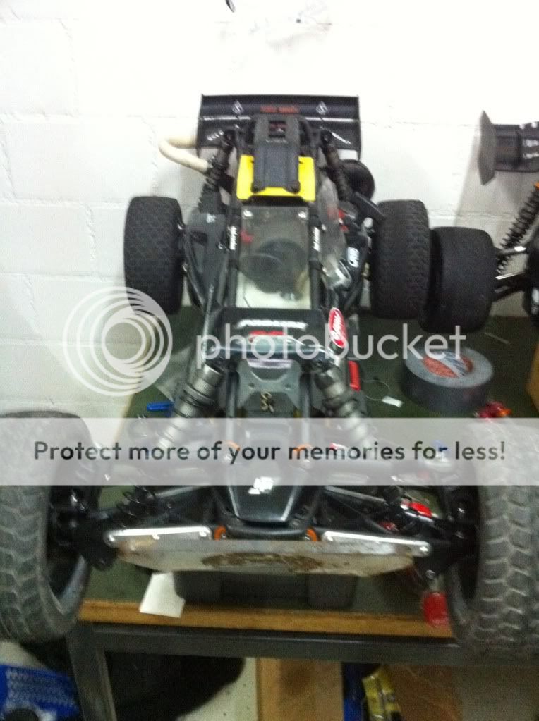

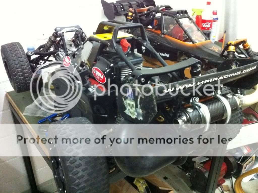

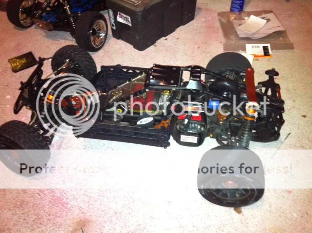

    So nun will ich auch noch meinen Offroader vorstellen.
    Also eigentlich gibts da nicht sehr viel zu sagen. War eigentlich mal ein Projekt von balck-evo und mir. Diese Projekt nannte sich "Bigfoot" wir hatten vor, dem Ding FG Monsterbereifung zu verpassen. Das Projekt wurde dann aber eingestellt als wir uns mal die Umbaukosten ausrechneten :pinch: 2x Monsterreifen das Paar 235CHF dann werden noch 2 Lenkservo (Rhinos, Stück 175CHF) benötigt da eine alleine überfordert wäre, somit wird noch eine spezial Frontchassieplate benötigt und und und... somit :thumbdown:
    Somit wurde aus "Bigfoot" -> "Hänsel" jaja Projekt "Gretel" wird sicher auch noch Folgen :D

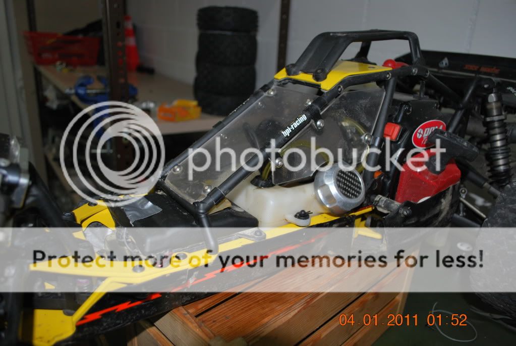

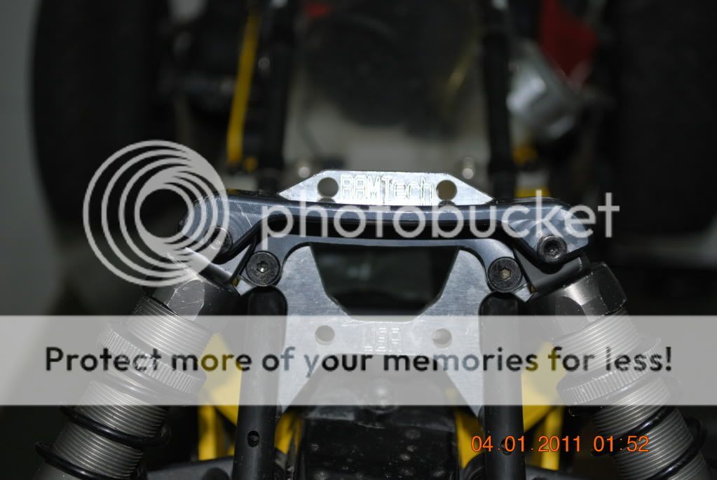

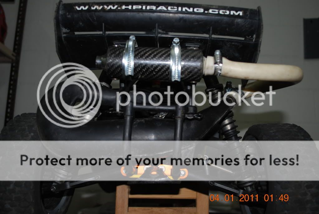

    Verbaut worden sind eigentlich alles Original Teile, welche wir noch auf Ersatz da hatten. Einzige Tuningteile sind TR Dampferbrücke Heck/Front Vertigo Kupplungshalterung, DDM Dominator V1 Pipe und Motor. Fast alle Aluteile sind gelb pulverbeschichtet. Ich will aber ein black Baja machen somit werden alle gelben Teile sandgestrahlt und mattschwarz lackiert. Keine Angst die gelb beschichteten Teile werden gelb bleiben :P wir hatten alle Teile noch in orange oder violett. Somit werden diese sandgestrahlt und lackiert ;). Die Servos werden sicher auch noch gewechselt auf Rhino und Savöx. Als Reifen dient die Original 5T Bereifung auf diese ich Pro-Line Desperadofelgenringe mit Chromschrauben montiert habe.

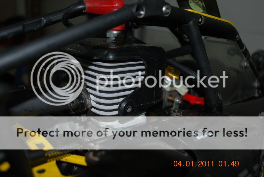

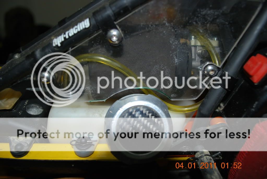

    Als Motor wurde eine ESP 30.5 RacePortet BigBorekit, der Kolben wurde von mir noch einwenig mit einem Dremel bearbeitet, verwendet. Kurbelwelle, -Gehäuse und Pleuel sind vom Original Fuelie 26s. Leider ist es nur ein 2Bolt Motor somit denke ich wird dieser nicht so langlebig sein. Der Motor hat heute seinen zweiten Tank geschluckt und gilt langsam als "eingefahren" noch ein oder zwei weiterere Tanks und dann heisst's vollgas :!: :thumbup: Bereits jetzt kann ich behaubten das das Ding untenraus fast abhebt, die Power ist einfach brutal :!: Nach dem einfahren wird dann noch ein "Dampfhammer" Video gedreht hier mal als vorgeschmack ein "break in" Filmchen und Fotos.
    Fenster hab ich ausgedremelt
    Für das Filmchen das unterste Bild anklicken!
    Hoffe die Bilder haben euch gefallen. Bei Fragen, Anregungen oder Bitte um eine Detailaufnahme einfach unschiniert fragen :thumbup:
    Gruss Manu

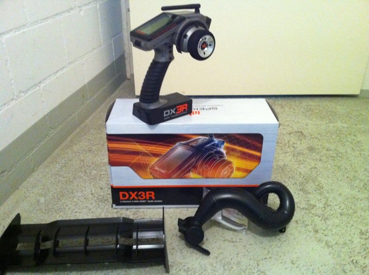

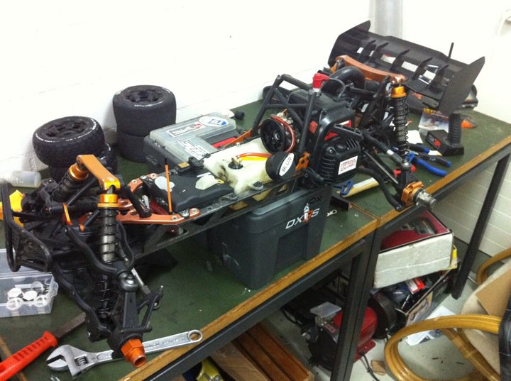

    So heute war es soweit, alles was ich bestellt habe ist nun eingetrudelt :thumbup:
    Die DX3R hab ich von HEINRICH abgekauft. :thx: noch einmal an dieser Stelle an dich.
    Der MCD Spoiler landete auch noch Spontan im Warenkorb.
    Bilder sagen mehr als tausend Worte desshalb...
    [gallery]320[/gallery] [gallery]321[/gallery]
    [gallery]322[/gallery]
    Qualität der Bilder lässt zu wünschen übrig wurden mit dem iPhone4 gemacht.
    Mehr Bilder in besserer Quali folgen.
    gruss Manu
