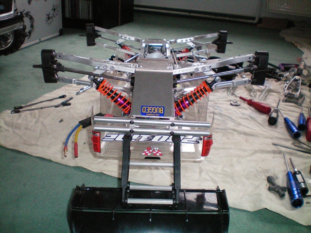

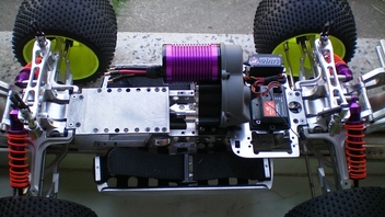

huhu
hab ich ja garnicht mit bekomm das du ja garkein stock maxx hast ....
sieht doch echt nice aus ,ich denke da wird ein schicker maxx entstehen
mfg maddin

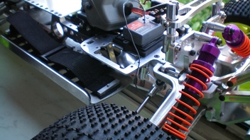

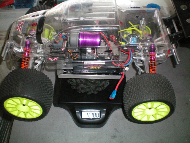

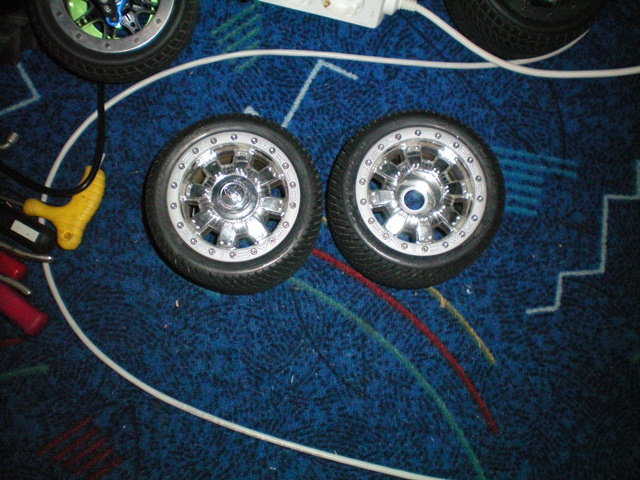

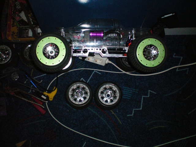

huhu
hatte nen bissel langeweile,und hab mal d´nen paar reifen umgezogen
jetzt sind die fetten moab reifen gegen die strassen reifen getauscht worden und sieht gleich viel besser aus
mfg maddin -

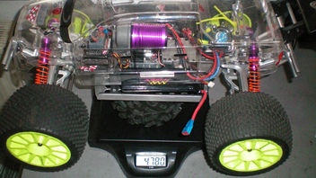

also mit reifen war zu faul die jetzt abzuschrauben aber die reifen wiegen ca. 1000g alle 4 genau 244g eins
naja jetzt zusammen gelegt hat er 4780g. so wirds dan denke ich auch am ende kommen unter 5000g wird er bleiben

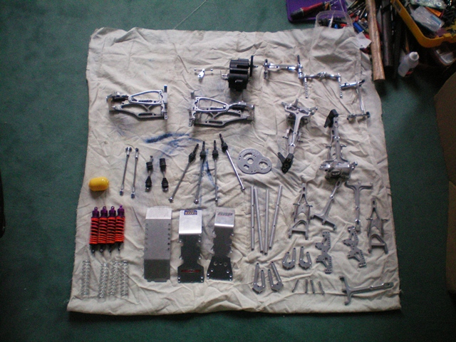

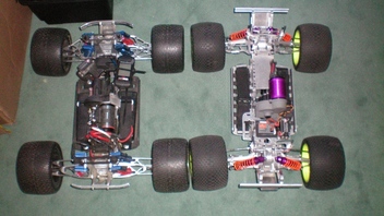

naja würd ich nich sagen , er noch nen racer
,aber da kam ich auch net druum rum ,da im carbon maxx die ue racerX ql ja sind ,wolte ich da nix ändern ,darum hab ich den old maxx neu aufgebaut ,gut hat nicht viel mehr vom alten nur das geriebe und die radträger,die aber auch bei gelegen heit ersätzt werden gegen rpm oder alu teile

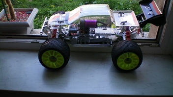

alu dämpfer die sind 117mm lang ,eigentlich genau so lang wie die orinal trx dämpfer ,leider hab ich die anderen 4 nicht bekommen
die wirken nur an der g3 race axe so klein
