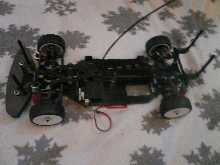

So hir die versprochenen Bilder, leider kommt die Farbe auf den fotos ned so gut rüber... und hoffendlich kann man den Abstandshalter einigermassen erkennen

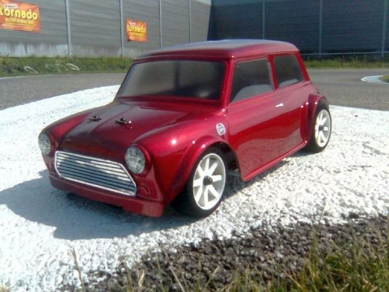

So gestern nacht hab ich die Karo bei mir in der Arbeit lackiert, man war ich danach benebelt hab mit trocknen zwischendrin knapp 5 stunden gebrauch... Scheiß aufwendiger lack, erst 4 schichten transparent rot, dann eine smoke damits a weng dunkler wird und zum schluss noch 3 schichten silber. Leider hab ich ein paar läufer drin in dem rot, das war aber auch echt ekelhaft zum sprühen weils kaum deckt und man nicht richtig sieht wo schon farbe ist nach der erstenschicht weil eben transparent und leider sehr flüssig ist
Aber bin ganz zufrieden damit dafür das ich schon seit 4 jahren nichtsmehr lackiert hab ists super geworden^^ Bilder mach ich morgen mal im sonnenlicht da sieht man den effekt am besten
dann könnt ihr das ergebnis von 5 dosen farbe begutachten
find den lack einfach geil und nachtschicht sei dank ist schön sauber geworden, hat schon vorteile wen man in ner großen beheizten Halle Arbeitet und in der nachtschicht geht des so schön nebenher das man immer wieder mal ne schicht sprüht ohne die ganze zeit schon nervös zu warten bis alles trocken ist, heut lass ich den motor mal mit nem lieter Benzin leicht einlaufen, und die Arbeitskollegen sind auch schon gespannt

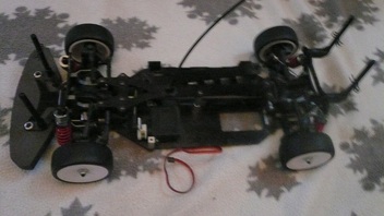

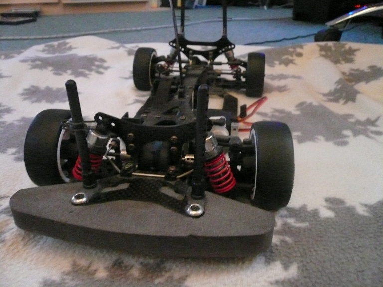

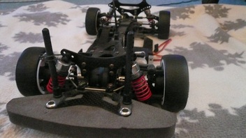

So gestern hab ich die Servos verbaut und heute die Abstandshalter gemacht, bilder kommen noch. Sind eigendlich ganz simpel einfach die seitenhalter die man eh nicht braucht weil se nur die Karroserie kaputt machen gekürzt und in ein Alurohr das mit nem inneliegenden Anderen Rohr verjungt wurde geklebt

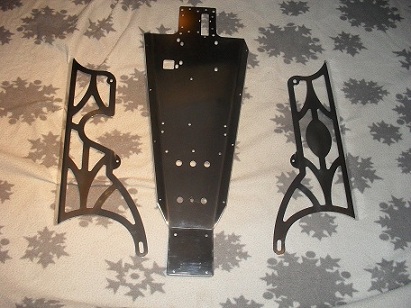

deswegen hab ich von allen teilen jede seite Poliert und deswegen auch insgesammt knapp 9 stunden geschruppt

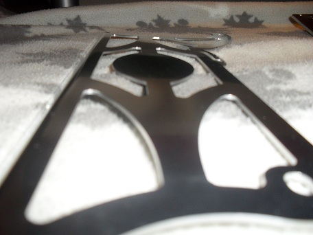

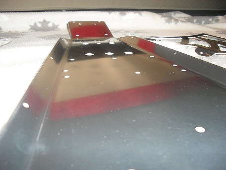

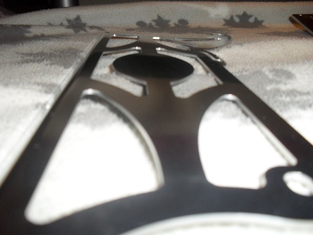

Hir mal das ergebniss meiner Mühen:
Klingt gut, aber da fehlt im moment noch das kleingeld. Muss erstmal mit der Standart gehn, gibt ja nicht um sonst den Spruch: Wer Bremst hat Angst
Hab etz Heut mal angefangen das erste Aluseitenteil auf Hochglanz zu polieren, Außenseite Spiegelglatt nur innen nur glänzent aber leider nicht ganz glatt weil die die eine Seite von ihrem rohaluplatten geschliffen haben und des bekommt ma nicht rauspoliert und schleifen will ich nicht umgedingt... des zweite hab ich schon entgratet und wird morgen gemacht und eventuell noch die Bodenplatte mal kucken wie lang ich fürs zweite seitenteil brauch, hab am ersten insgesammt locker 3 stunden geschruppt und etz total schmerzende Finger

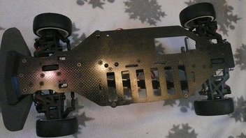

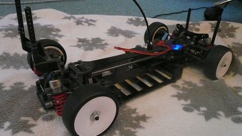

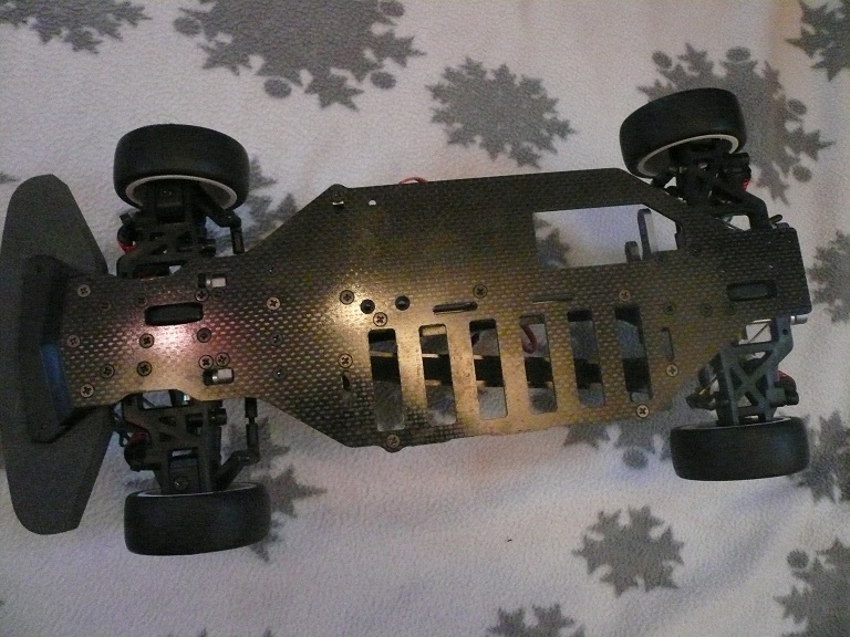

Wie versprochen hir die Bilder
