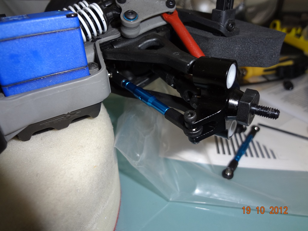

    2x 1700 Lipo's, 4x Alu Achsschenkel und [/color][size=10][color=#000000]Einstellbare Spurstangen![/color][/size]
    [color=#ffffff] : [/color] [color=#ffffff] :[/color]
    [color=#000000]Sobald ich etwas zeit habe werde ich es einbauen und Lipos mit Traxxas Stecker versehen!
    Bin gespannt wie die Lipos sich machen!
    Lg[/color]
