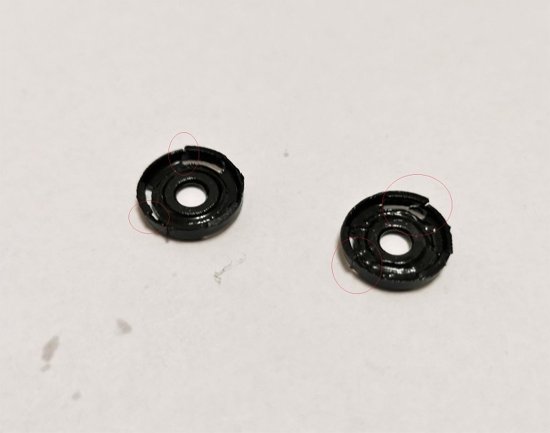

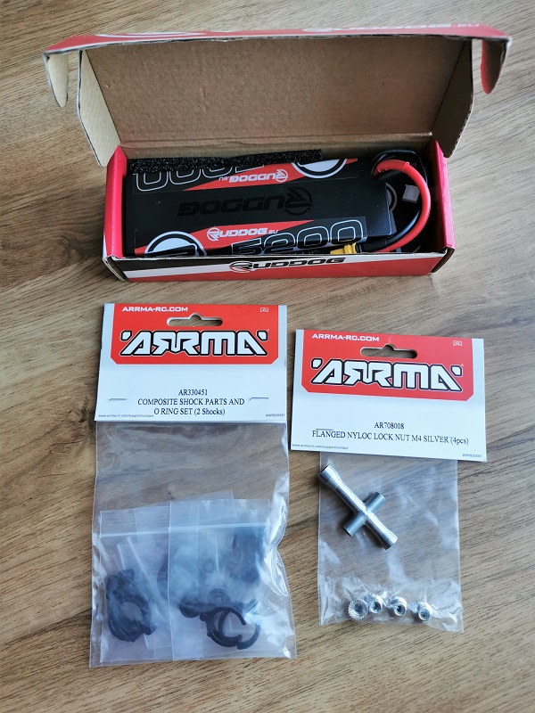

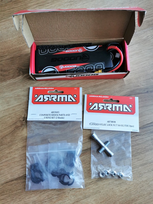

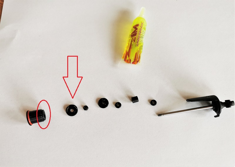

    [color=#000000]als nächstes habe ich die Stoßdämpfer gepackt...
    Muss ich gleich dazu sagen die Konstruktion überzeugt (leider) nicht... mal schauen wie die sich in der Praxis zeigen.
    Das Problem, die Dämpfer sind anders/Kopfüber gebaut, die Schwachstelle sind aber diese fuck Plastiksicherungsring
    [/color][color=#000000]
    Ich konnte von 4 Dämpfer nur zwei wieder verwenden, die anderen zwei Sicherungen mussten neu her, da sehr fein und gebrochen/gerissen.
    Neue Bestellung...

    Was erhoffst du dir von dem schmieren der O-RINGE? Ich kann nicht verstehen was das schmieren der Ringe bringen soll um undichtigkeiten zu verhindern.
    Scheuert die kolben Stange die Ringe durch?
    Grüße dani
    [color=#000000]
    Ja, ich kann mir vorstellen dass scheuern begünstigt dies.
    Wo ich dass damals auf geschnappt haben, war die Begründung dass das Silikonöl die O-Ringe aufquellt und das Öl ja auch etwas dünnflüssig ist und kann leichter durchsickern.
    Das Fett soll die O-Ringe umhüllen, Silikon verdrängen und so denke ich dass Problem etwas heraus zögert wird! (hoffe ich)
    Natürlich kann man nicht 100% Dichtheit erwarten.... aber wie geht die Redewendung "Wer gut schmiert, der gut fährt!" :auto: [/color] :thumbup: [color=#000000][/color]

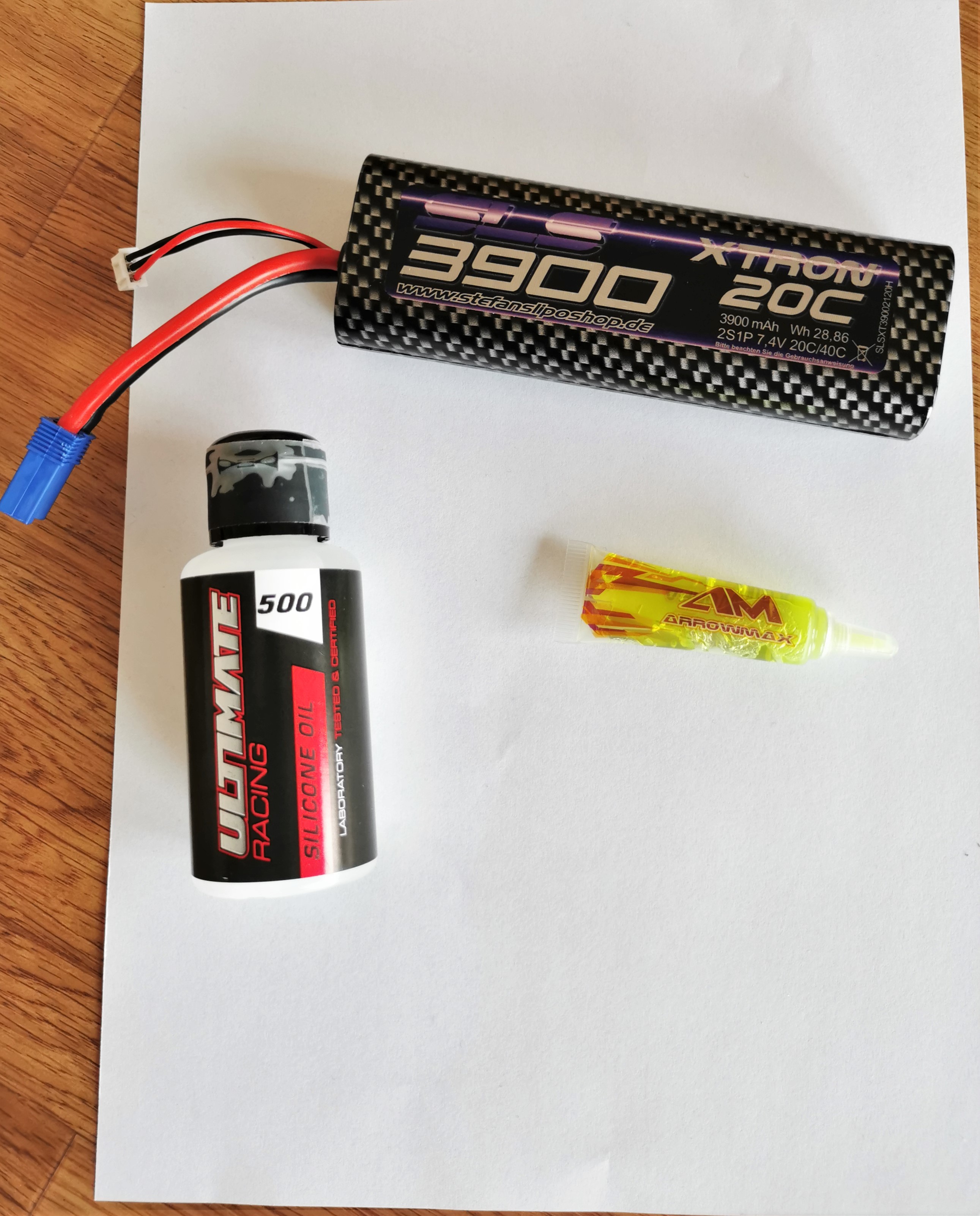

    Ich habe bewusst auf Unboxing Bilder verzichtet, es gibt genug in www. and Youtube davon.
    Aber es sind ein paar Sachen hinzu gekommen...
    Arrowmax O-RING LUB GREASE für die Stoßdampfer.
    Hier möchte ich vorsorglich die Silikon "O"-Ringe damit behandeln da es ja bei dem Modell oft zu Undichtigkeiten kommt.
    500CPS Silikonöl. (Original soll 500 drin sein)

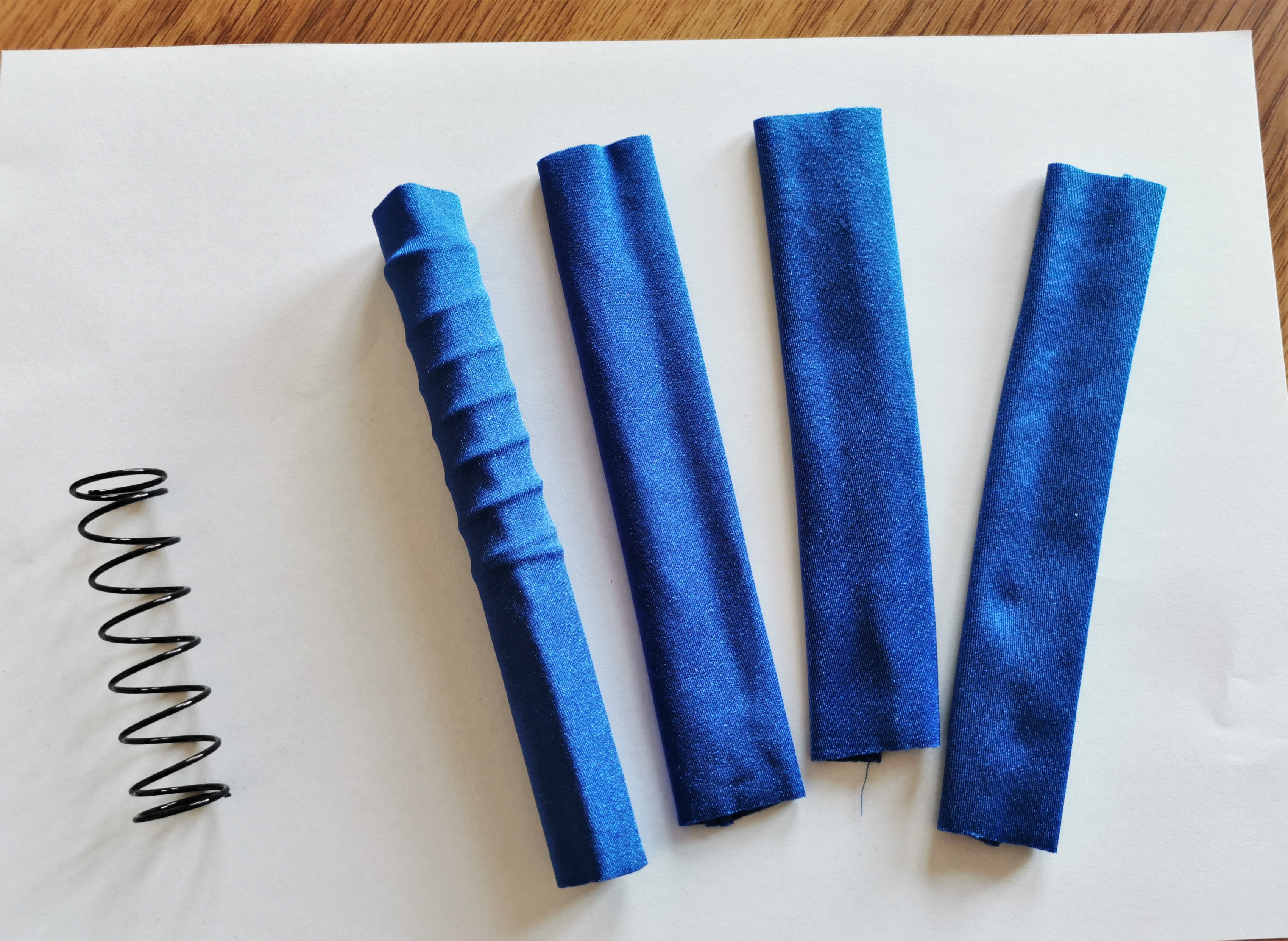

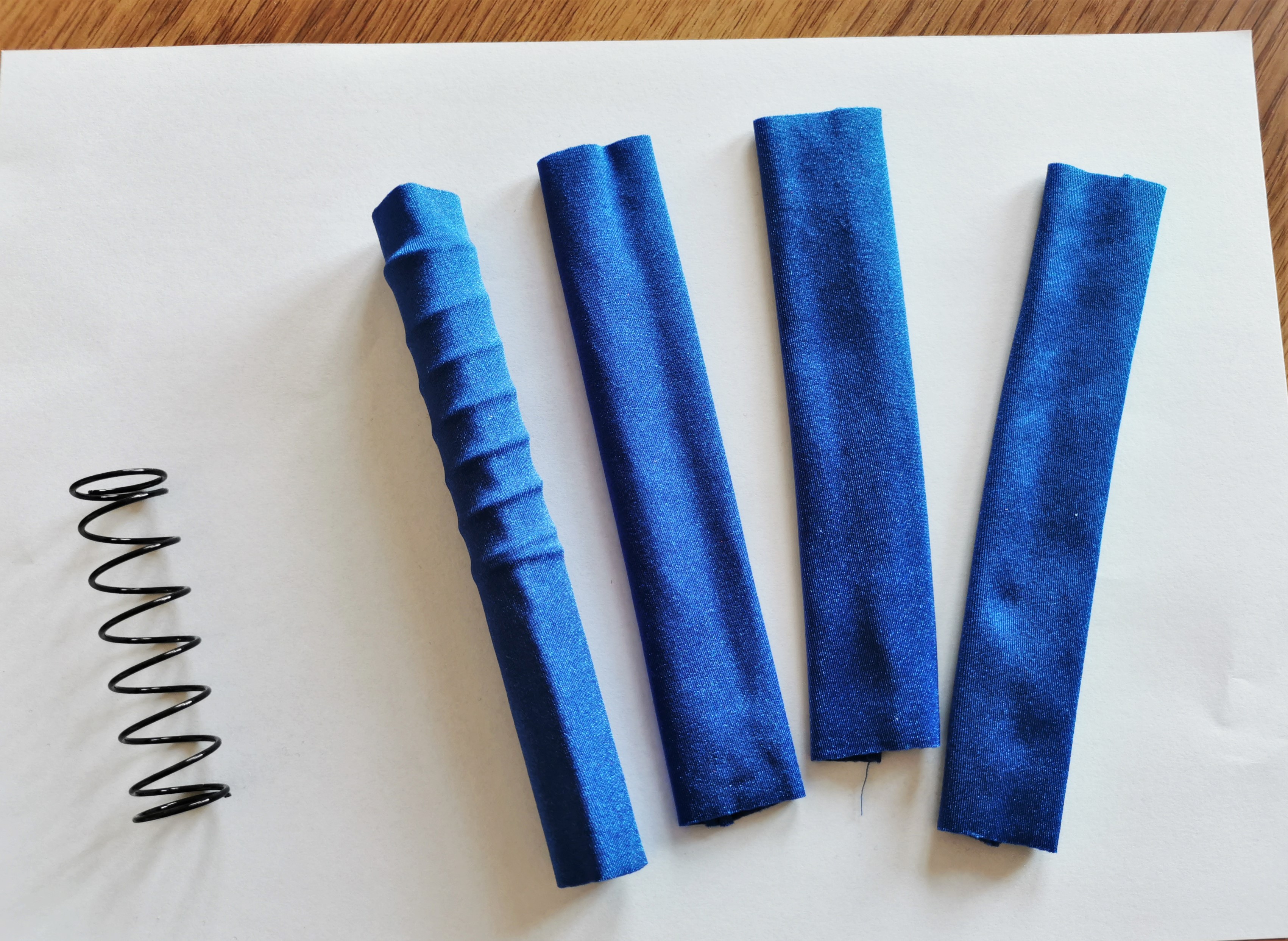

    Dann sind noch ein paar EC5 Stecker, ein 2s 3900 SLS Lipo Akku und Stoßdämpfersocken dazugekommen.
    Sobald mir/uns etwas besser geht möchte ich den kleinen Service durchführen!

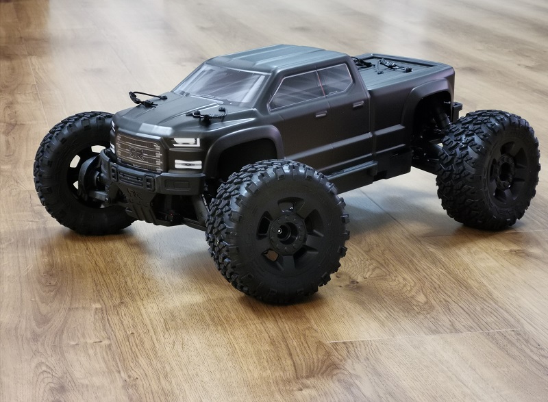

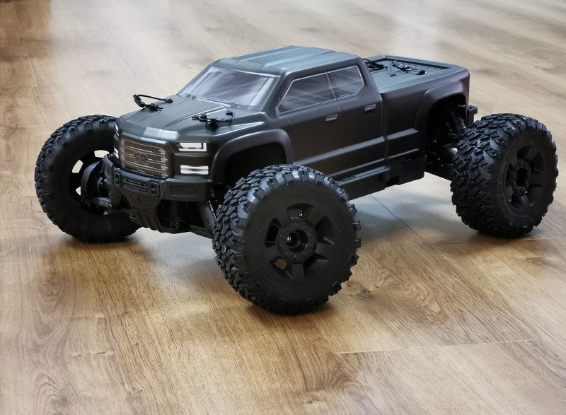

    [color=#000000]Hallo Gemeinde!
    Auch ich und mein Sohnemann möchten (bzw. Versuchen) ein Tagebuch zu führen!
    Der Sohnemann ist erst 9J. jung und hat seine ersten Erfahrungen schon mit "Dickie" Spielzeug gemacht, jetzt hat er sich ein "richtiges" Modellauto gewünscht.
    Als Vater mit gleichen Virus im Gen könnte ich den Wunsch nicht unterdrücken! :D
    Gewünscht hat er sich ein Truggy zu "Not" ein MT der aber nicht so klobig wird.

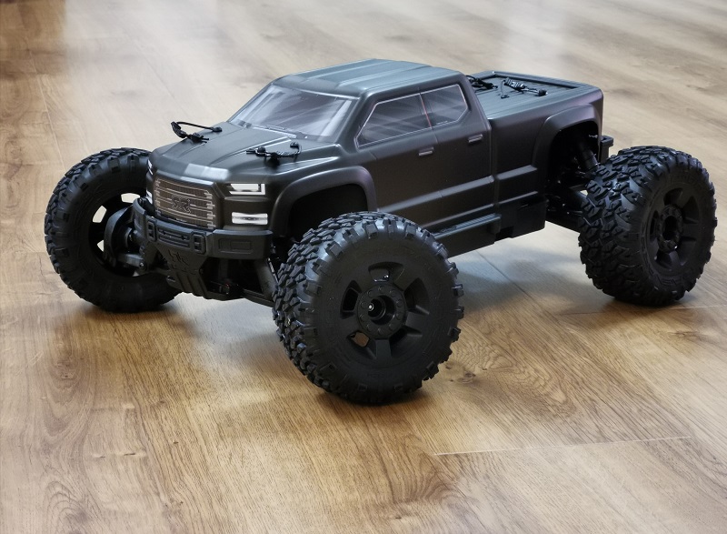

    Nach langen Recherche und einigen Modellen viel die Entscheidung zwischen TM E5, Carson Virus Truggy und Arrma V3 auf
    ARRMA Big Rock V3 BLX.
    Der Sohn hat es dann auch unter neue Kategorie Eingeordnet > MonsterTruggy :lol:
    Die Gründe waren:
    1) Es ist V3 Version
    2) mit einer (wieder) guten Spektrum SLT3 Funke die aus der Box was taugt
    3) in V3 abgedichtete Kugellager
    4) die Stoßdämpfer sollen etwas dichter sein als bei vorherigen Versionen
    5) ... und viele andere Verbesserungen an der Chassis und Motor etc.
