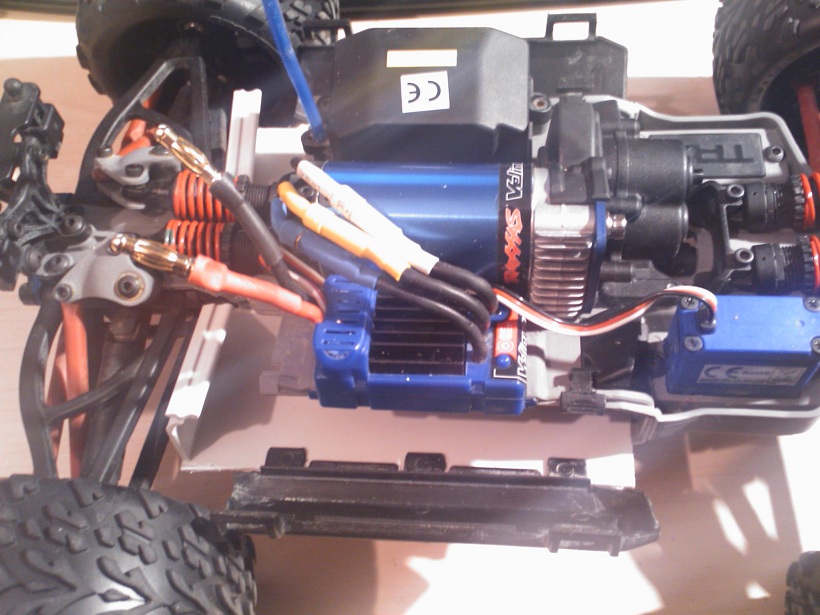

Hallo,
nachdem die Größenangaben der Akkus die ich bestellt habe falsch waren und anstatt einer Länge von 96 mm die akkus eine Gesamtlänge von 104 m haben, habe ich mir gedacht, lass dem Bastelspass freien Lauf und hab mir die Akkuschächte umgebaut. Habe die kurzerhand aufgeschnitten und mit Kabelkanal einen größeren Schacht gebaut. Das ganze ist noch in der Rohfassung und wird optisch noch verbessert und abgedichtet. Härtere Federn bestell ich noch, da der Schwerpunkt bisschen nach hinten gerutscht ist und das Heck einsinkt. Mit 2 Akkus ist der Kleine ca. 1350 Gramm schwer.

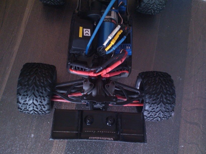

Sind ja geile Bilder geworden
Danke fürs reinstellen!Auf den Bildern kommt der Größenunterschied noch krasser rüber zwischen deinem Großen und meinem Kleinen
Gruß
Ramme
