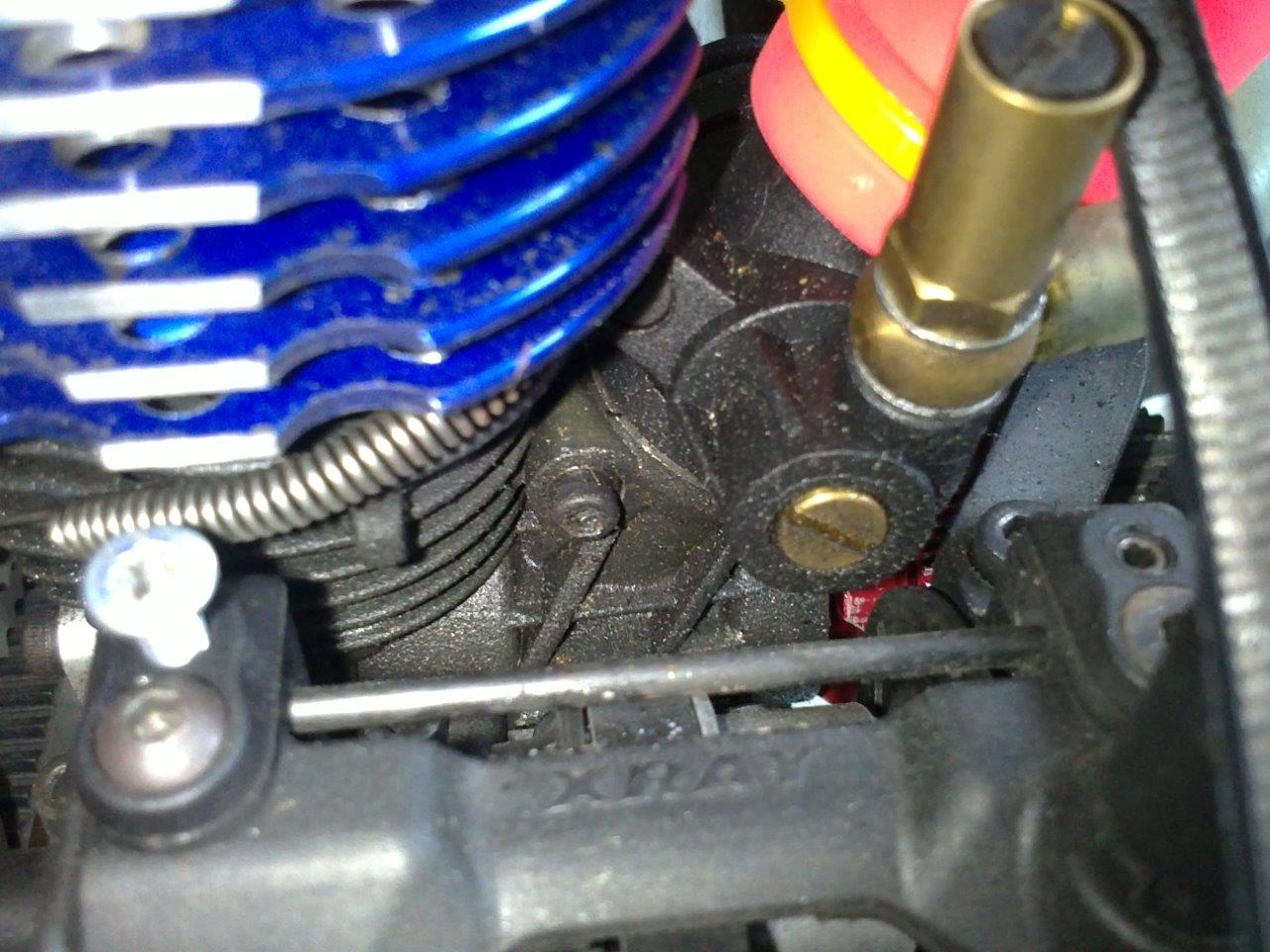

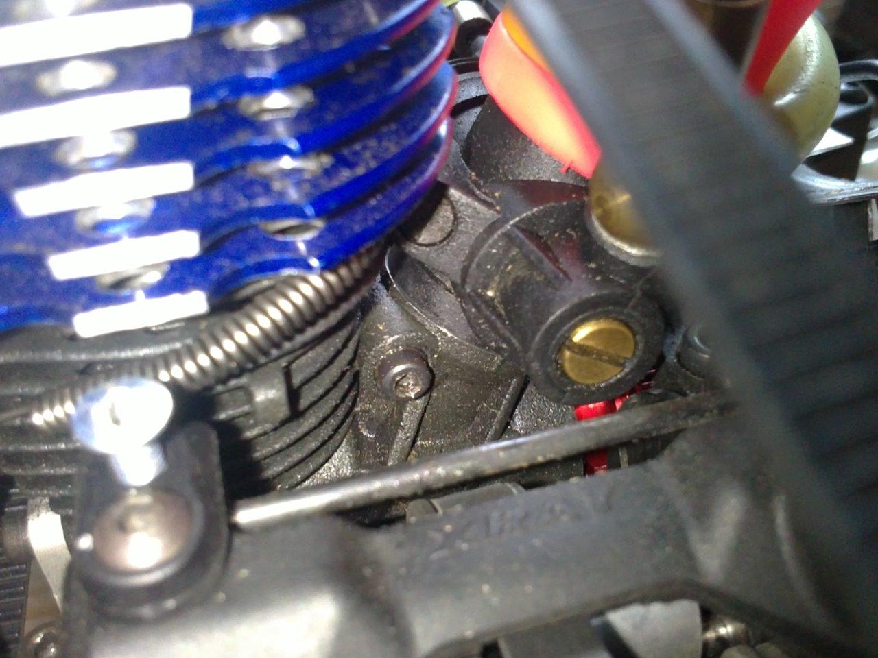

ich glaub ich hab den Übeltäter gefunden.
vergaser war nicht komplett drin, hatte nen halben mm luft noch und die schraube war auch fast lose...
nur zum testen komm ich heute nicht mehr leider...bilder vorher/nachher

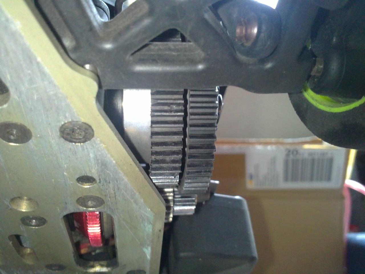

heute mal endlich wieder zum fahren gekommen. kupplung und getriebe sind jetzt perfekt eingestellt und die mühle geht wie Schmidts katze nach ner pulle Tabasco
Zahnrad sieht auch top aus nach der ersten fahrt mit schutz! scheint ganz gut zu klappen.ein kleines Problem hat er noch, er dreht immer hoch im leerlauf. macht er aber nur wenn er warm ist. vermutlich irgendwo ein riß im Motor oder vergaser. kann aber nichts sehen leider. werd ihn wohl oder übel erstmal fahren müssen bis er hoch geht
unterhalb vom vergaser scheint er etwas feucht/ölig zu werden. vlt ist auch nur ne vergaserdichtung am a...
muss ich dann dochmal zerlegen.
auf den Bildern sieht mans bissl.alles in allem aber alles top bis jetzt soweit endlich
