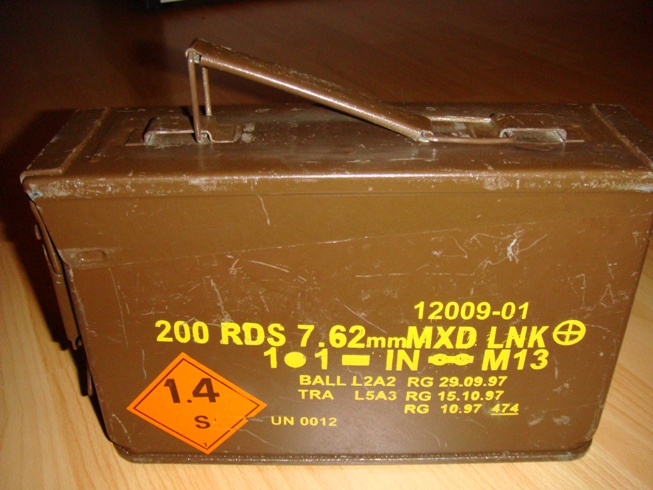

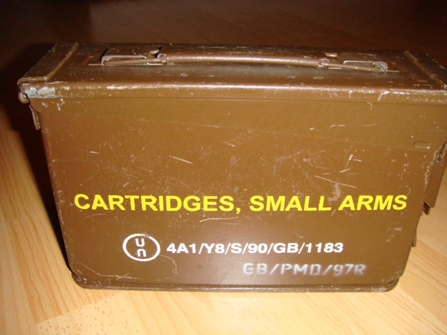

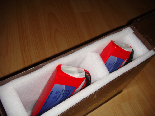

Noch eine kleine Munitionskiste musste her, inkl. einer mittleren, die in der breite ein paar Zentimeter mehr aufweist. So kann man dann auch mal 4-6, oder mehr LiPo's transportieren.Des weiteren werde ich mich von meinem aktuellen Ladesystem trennen und verkaufen. Für insgesamt 50,- € mehr, was ich leider vorher nicht gesehen habe, gibt es bereits das DUO 3 und ein Netzteil von der gleichen Firma mit 5 Jahren Garantie und einem Output von 27A und dazu sogar noch Energiesparender als vorher.
Fotos vom DUO 3 folgen evtl. heute Abend schon, da es gestern verschickt wurde. Das Netzteil wird heute bestellt, wenn ich mich mit red_bull kurzgeschlossen habe.

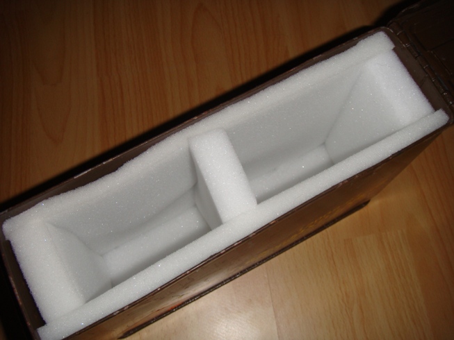

Und hier noch ein paar Fotos meiner Munitionstransportkiste. Leider in der Größe verschätzt, sodass nur 2 reingehen, aber vielleicht fällt mir noch etwas anderen ein. (vielleicht noch eine zweite Kiste

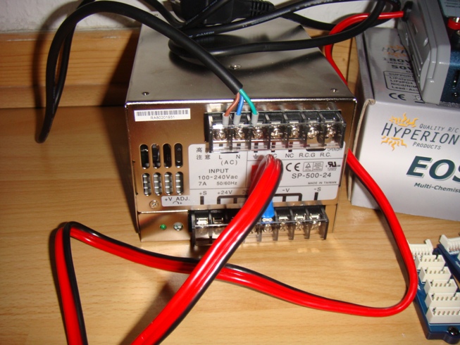

Ein paar Fotos zum aktuellen Umbau des Netzteiles inkl. Hyperion DUO 2.
so, habe nachgemessen und einen Wert von -24,5 gehabt, danach ein wenig an der besagten Schraube gedreht und jetzt einen Wert von genau -24,0. Ich denke der ist richtig.

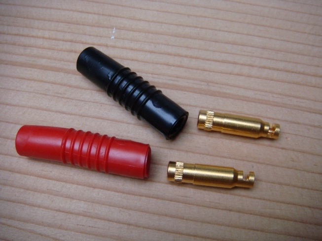

Achja, da ich die Goldstecker bereits fertig am Kabel gekauft habe, muss ich nur noch die Kabel zusammenlöten. Welche Variante ist dafür die besten. Etwas ineinander stecken, nur dran halten, oder ineinender verdrehen und dann verlöten.
Danke mal wieder für eure Antworten.

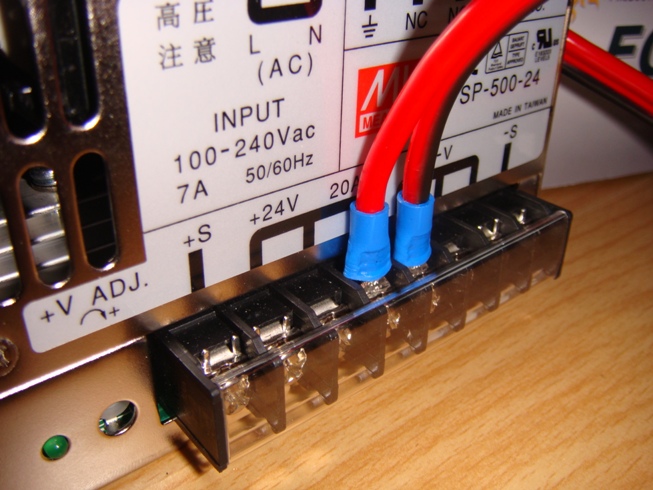

Noch eine schnelle Frage: von dem Hyperion geht ein rotes und ein schwarzes Kabel zum Netzteil. Ist es egal, ob schwarz an plus oder minus angeschlossen wird, genauso wie beim roten?

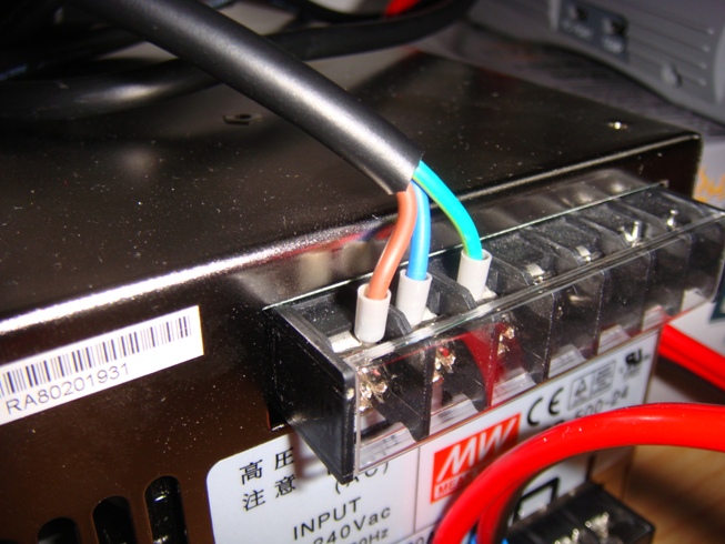

So, Netzstecker ist angeschlossen. Siehe Bilder:
Jetzt muss ich nur noch wissen wie ich die Ausgangsspannung korrekt Messe und einstelle. Anbei zwei Fotos.
Einmal das Multimeter, mit dem Rädchen und einmal eine Nahaufnahme von dem Netzteil wo, denke ich die Ausgangsspannung zu justieren ist.
Wie muss ich das Rädchen stellen und welche Zahl muss angezeigt werden, wenn ich den schwarzen Messstab an -V setze und den roten an +V?
Stimmt ich muss ja garnicht löten.
Die Leitung hinter den Bananensteckern kappen und diese Aderendhülsen anbringen.

Ich denke ich muss 4mm Aderendhülsen nehmen, wenn ich ein 4mm Kabel habe.

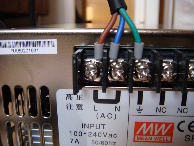

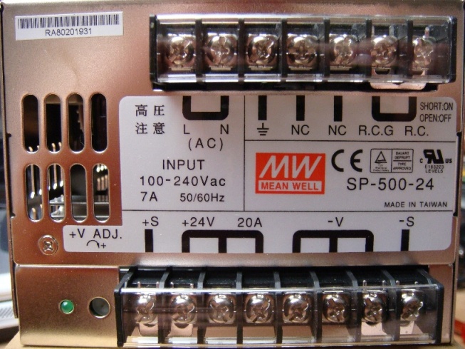

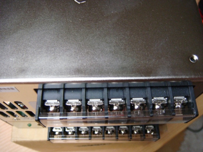

Jetzt würde ich gerne das Netzteil zum Laufen bringen und habe dafür ein paar Fotos geschossen.
Das erste Foto zeigt das Netzteil von vorne, das zweite von oben um die Schraubanschlüsse zu verdeutlichen.
Das dritte Foto zeigt den Netzstecker mit den drei Farbdrähten.

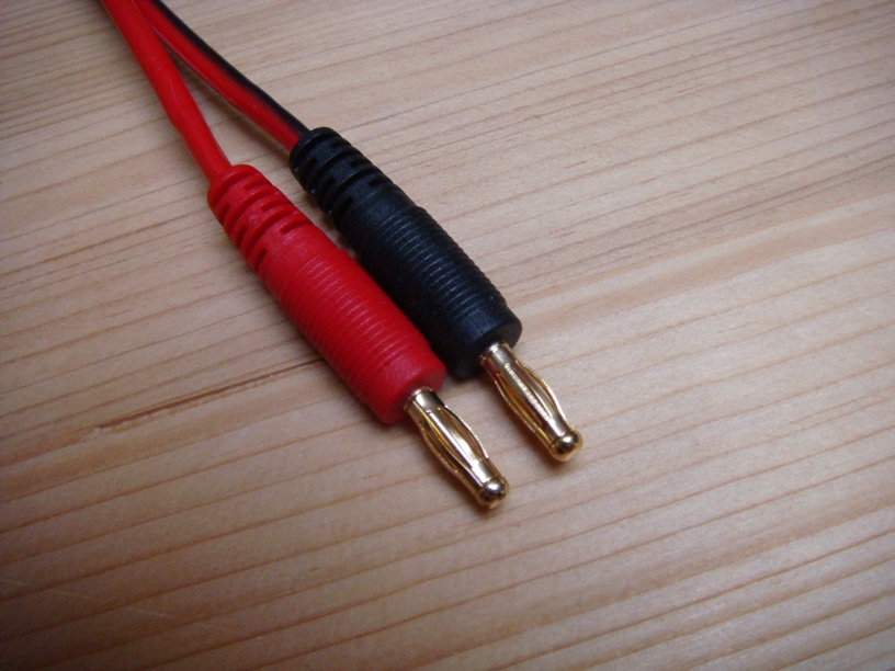

Das vierte Foto die Anschlüsse vom Hyperion und das fünfte die beiden Gegenstücke die an ein Kabel gelötet werden.
Jetzt würde ich gerne wissen, wo schließe ich was an.Vorne beim Netzteil steht schon AC, soweit konnte ich auch schon den Anschluss des Netzsteckers herausfinden, aber welche Farbe kommt wohin?
Zu dem Anschluss des Hyperion müsste ich auch nur wissen wo das schwarze und das rote Kabel am Hyperion angeschlossen werden.
Beim Netzteil muss ich im Grunde nichts löten, oder?
Der Rest mit dem Kabel löten dürfte dann recht zügig voran gehen.
Zur Hilfe habe ich noch ein Datenblatt des Netzteiles beigepackt.
