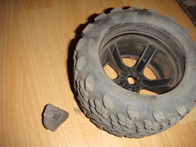

Und ich habe das Gefühl, das die Felgen undrund laufen. Wenn ich den Revo in der Luft beschleunige, wackelt das Auto, als wenn diese Eiern würden. Kann man da noch etwas einstellen, oder habe ich etwas verstellt?

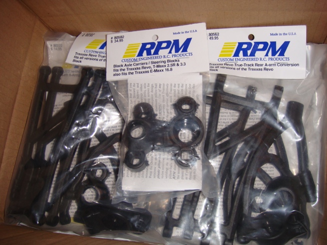

RPM-Teile sind heute angekommen. Eine Heckpartie fehlt leider noch. wird aber schnellsten nachgeliefert. Fotos hänge ich gleich mal dran.

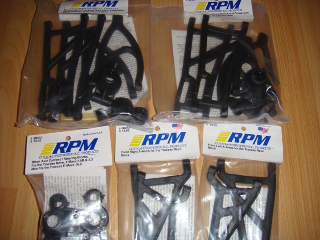

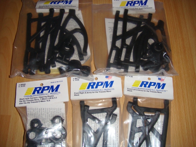

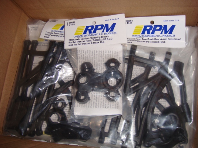

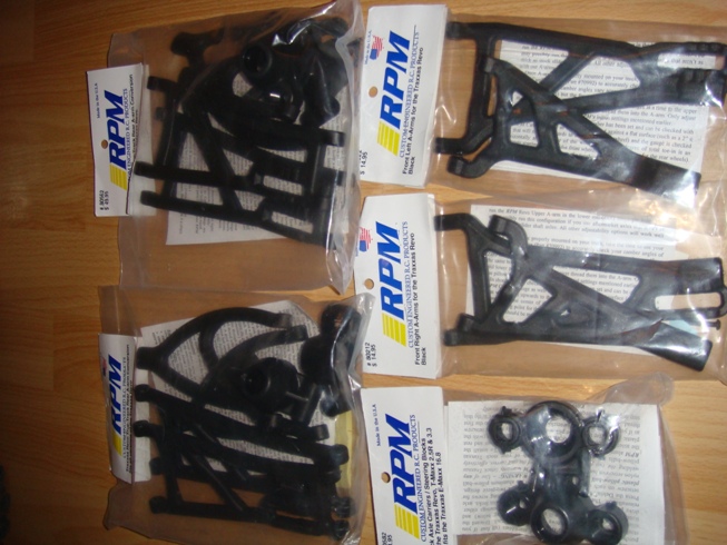

Von RPM gibt es für die Hinterachse ein Conversions Kit
Converions Kit RPM: 80562
Dieses müsste ich dann zweimal kaufen um die Hinterachse mit RPM auszurüsten.
Für die Vorderachse müsste ich es selbst bauen da kein conversions kit verfügbar ist.
1 x Querlenker rechts RPM: 80212
1 x Querlenker Links RPM: 80222
und würden diese auch vorne passen? klick RPM: 80582

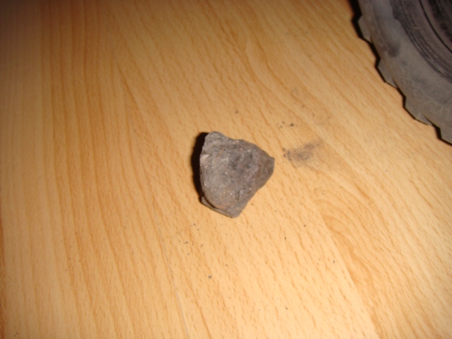

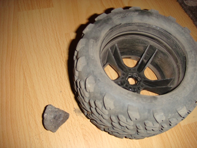

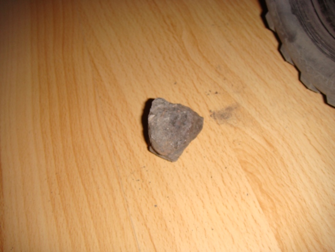

Leider kann ich mit Fotos immer noch nicht dienen. War gestern abend noch eine Ladung Lipos verballern und musste dann leider unterbrechen, weil das rechte Hinterrad blockierte. Dort konnte ich in der Dunkelheit leider nicht erkennen, erst zu Hause hörte ich etwas auf Laminat fallen. Siehe Fotos.

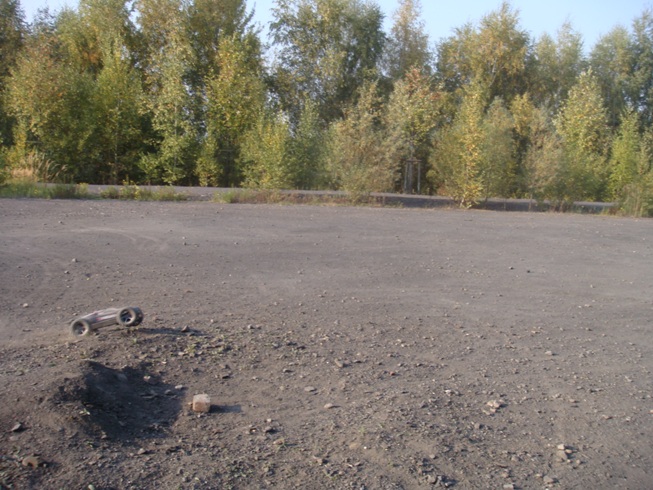

Werde aber gleich noch einmal den Schotterplatz aufsuchen und bei Sonne ein paar schöne Fotos machen.

Um aber nicht gleich wieder die Original Ersatzteile von Traxxas (Plastik) zu benutzen, damit diese wieder schneller kaputtgehen habe ich mich mal nach ein paar anderen Dingen umgeschaut.
Was haltet ihr davon:

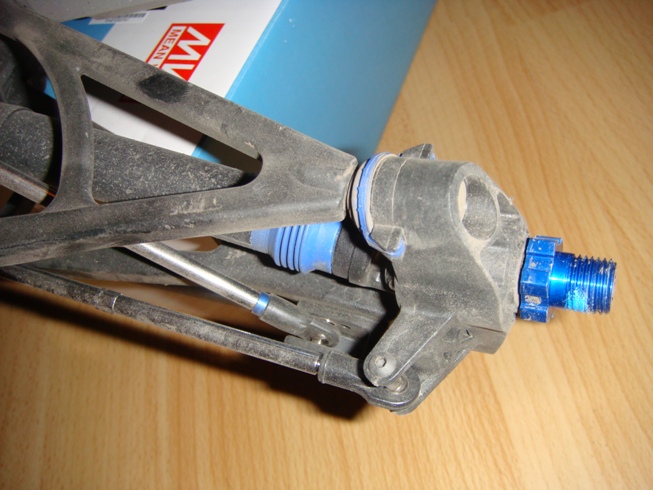

Des weiteren ist mir gestern aufgefallen, als ich die Reifen löste (die eierten irgendwie), das dort auch die Befestigung aus Plastik ist und teilweise schon überdreht, so dass nur eine frage der Zeit ist, bis da mal ein Rad während der Fahrt abfällt, um es mal ganz radikal auszudrücken. Gibt es dafür auch austauschteile die stabiler sind? Die habe ich in den mir bekannten Shop's leider nicht gefunden.
Freue mich schon drauf Euch ein paar Fotos in der Natur zu zeigen. ![]()

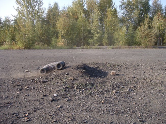

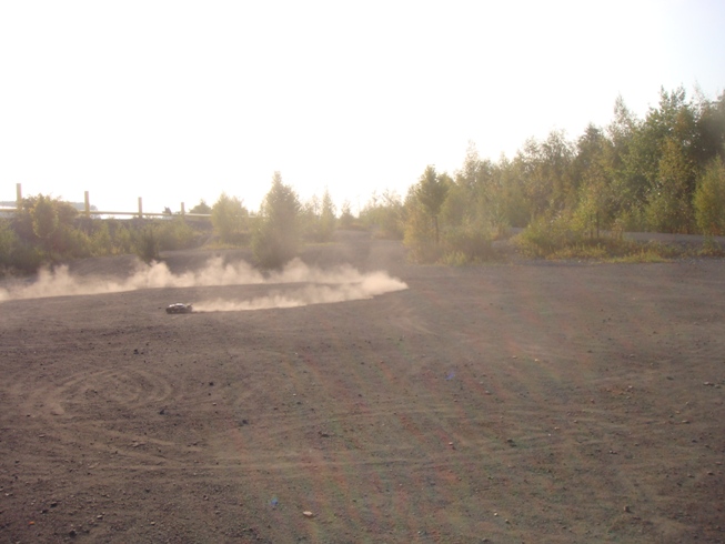

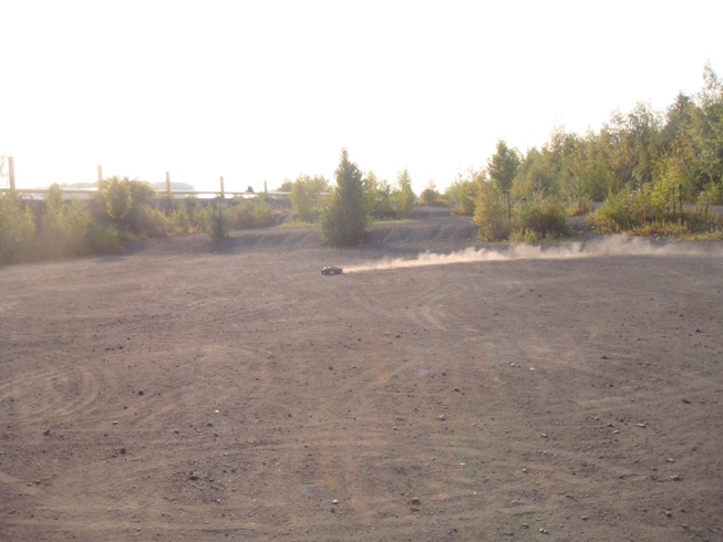

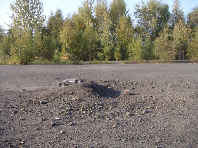

so, hatte den letzten Post von unterwegs mit dem Handy geschrieben. Fahrbericht wie gehabt. Ein geiles Auto und ein richtiges Geschoss. Bremsen habe ich gelöst durch hilfe von seasonic (per PC-einstellen). zum Lenkverhalten habe ich noch keine Lösung. Evtl. wird ein servo nicht angesprochen. Oder muss ich das an der Funke einstellen. Wer weiß rat.
Für bilder war es leider zu dunkel. werden dann beim nächsten Ausritt gemacht.
Heute den ersten Ausritt gehabt. Linkskurven fährt er fast garnicht und bremsen auch eher schwach. Aber ansonsten ein echt geiles Teil.
