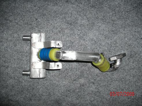

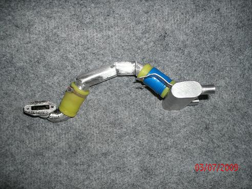

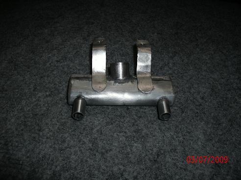

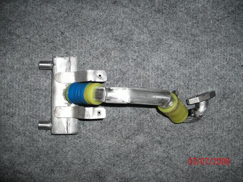

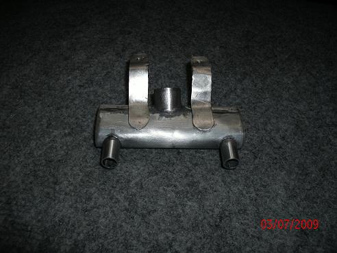

    wollte einen doppelrohrauspuff für meine Viper!
    nur gibts die so nicht!höchstens für motoren mit heckauslass und das mag ich nicht!!
    herstellen tut die auch keiner!
    da blieb mir nur selberbauen!!!
    4 rohr auspuff ist auch schon in arbeit!!und auch ne Airbox!mal gucken obs klappt!!!
    ich kann beinahe alles aus Alu machen!fals ihr was braucht oder fragen habt sagt bescheid!!!!
    MFG Nitro100% :thumbup:
    War ein Prototyp und geht einwandfrei!!!!
    Material ist 0,3mm Alu und wurde gelötet!!
    Scheis Arbeit aber geiler Sound!!Er Gluckert richtig im Standgas und das Pfeifen bei hoher Drehzahl ist auch Leichter geworden!!!

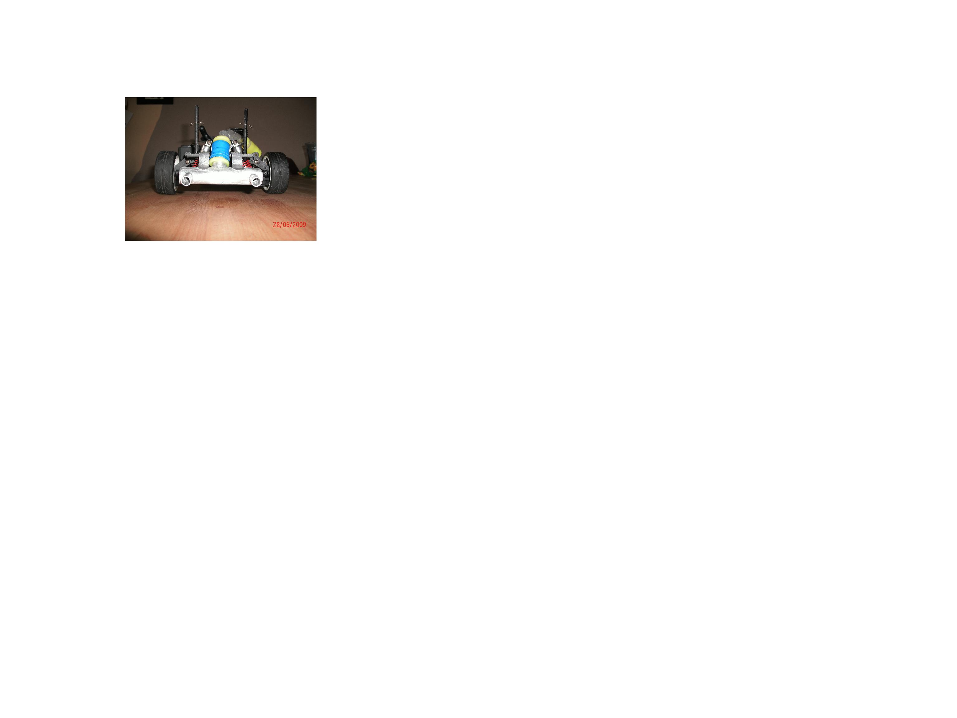

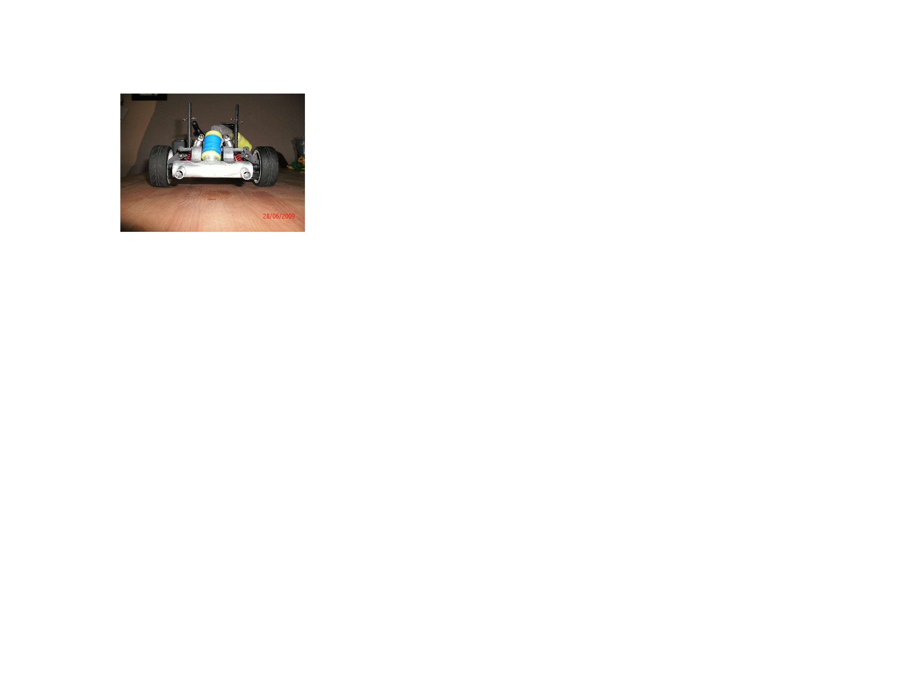

    Hab mal ein bild meiner letzten arbeit reingestellt!!!
    doppelrohrauspuff voll funktionsfähig!!Aber noch in der Testfase!!
    Das mit dem bild müsst ihr entschuldigen!!kenn mich am pc nicht aus!! ;(
    einfach draufklicken und es wird groß und dann nochmal und es wird noch größer,welch ein wunder!! :D
