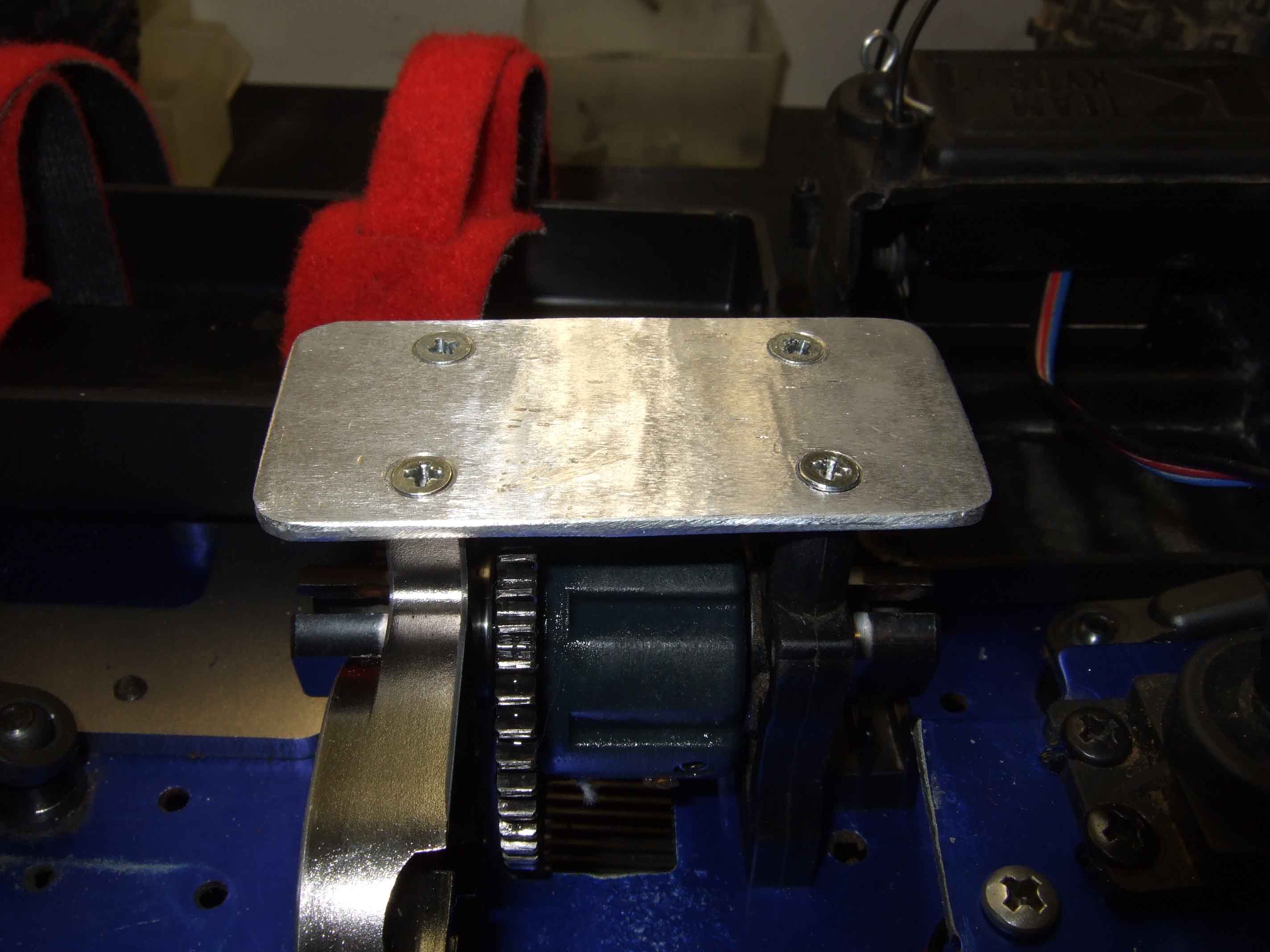

Metalmaster: Mir ist das so egal wenn ich lust, nerven und Zeitgehabt hätte würde das anderst ausschauen aber die Platte verschwindet ja sowie so unter dem Regler.
Edit: Die Kanten sind Plan znd er schaut nur so verbogen aus aber mir war ja klar dass es bei dir atomisch plan sein muss
Ja das müssen wir dann boch verbessern vll passen auch die diffs vom RC8. Heute die Diffs fertig gemacht und wieder alles zusammen gebaut der Regler soll über dem Mitteldiff liegen wofür ich gerade eine Halterung gebaut habe die dann noch Lackiert wurde.
