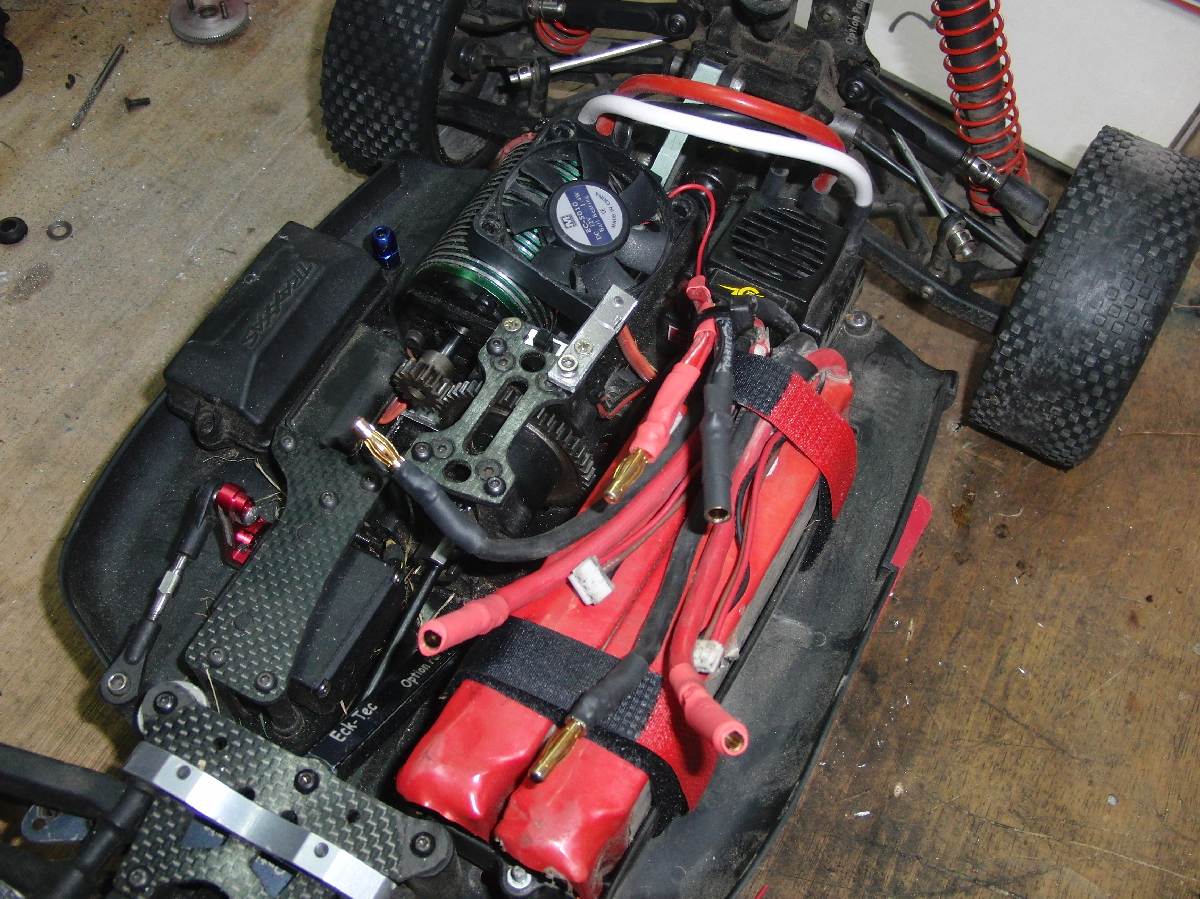

hab heute mal ein 16 ritzel probiert
motor temparatur lag bei ca. 55°C und der regler lüfter sprang zum schluss an
zur fahrzeit kann ich sagen ca. 17 min bei fast nur voll gas und rasen
geschwindigkeit würd ich 60 km/h sagen
@ manu das sind maskier, flammen die wurden vor der ersten schicht farbe hingeklebt, und dan abgezogen, und dan mit orange drüber
hab jetzt ein 15 ritzel verbaut ist vom top speed etwas besser beschleumigung ist immer noch brutal
und motor wurde wieder 50°c warm der regler lüfter sprang noch nicht an
so also der lüfter kühlt
komme auf max 50°C bei hohen rasen da sehe ich nur noch den spoiler
geschwindigkeit auf straße ca. 50-55km/h
