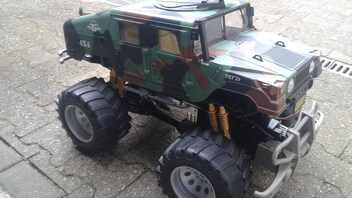

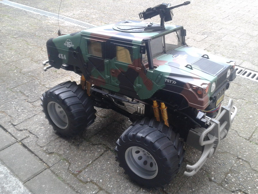

Hummer <problem
  • Hier nun zu meinem Problem.....vorab
    sei noch gesagt das ich mich mit der Materie
    nicht auskenne.Habe das Teil von einem
    Freund geschenkt bekommen der nach einer Fahrt vor
    die Wand nur noch zuckte.
    Es handelt sich um einen Army Hummer
    (denke so 1:6) ca.73cm lang / 47cm breit / 40cm hoch.
    Leider habe ich über comara-racing.de
    nix gefunden,das soll laut Aufkleber der Hersteller sein.
    Er hat einen 14 Volt Akku
    (funktioniert) 2 Vorwärtsgänge und einen Rückwärtsgang und läuft
    mit so einer Pistolen FB auf 40 Herz.
    Jetzt zum Problem.....

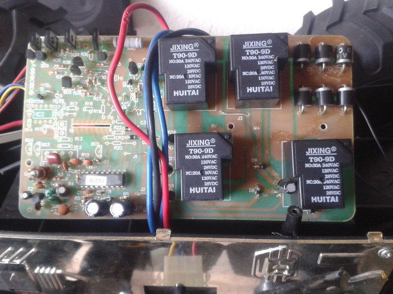

    Wenn ich Vorwärts fahren möchte zuckt
    er nur …..zieh ich den Hebel weiter durch für die 2
    Stufe nix mehr.Rückwärts geht....doch
    beim einlenken hören die Räder auf zu drehen.
    Man kann ein lautes tickern auf der
    Platine von den Servos hören......sind 4 Stück....kann aber
    nicht definieren welcher (kann man
    nicht öffnen)
    Jede Achse hat einen Motor die auch
    beide in Ordnung sind ( habe ich überbrückt )
    Was noch komisch ist.......halte ich
    das Antennen Kabel vom Auto mit der Antenne der FB mit
    den Fingern zusammen läuft er ruhiger.
    Jetzt meine Gedanken....kann man das
    evtl. reparieren?
    Ist die FB in Ordnung?.....oder hat sie
    einen weg?
    Oder kann man die Platine komplett
    austauschen mit einer neuen FB
    Muss mal gucken wie ich Bilder einfüge.
    Bin für jeden Tipp dankbar.
    Gruß
    David

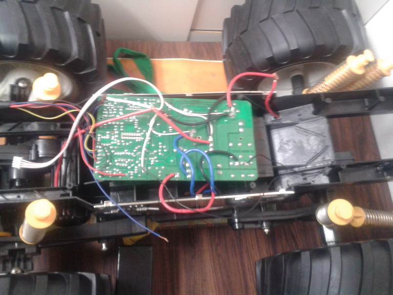

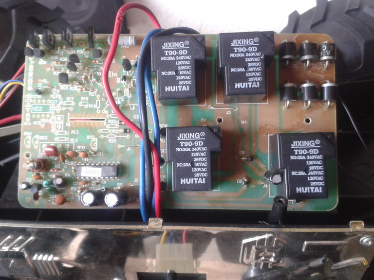

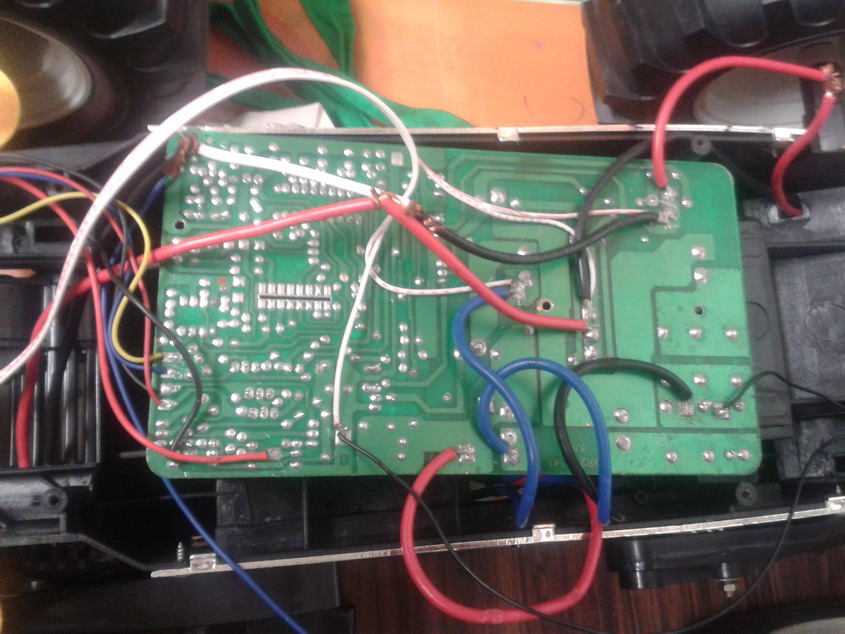

  • Schwer zu sagen ob das reparabel ist.
    Da die Motoren ja anscheinend in Ordnung sind, wird der Übeltäter wohl die Steuerung / Platine sein.

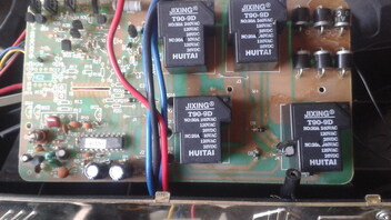

    Die von dir erwähnten Servos sind In Wirklichkeit Relais welche das Vor und Rückwärts fahren schaltet.
    Möglicherweise ist die Platine durch den Crash beschädigt( was im Bereich der 6 Dioden, oben rechts, auch so aussieht ) oder mindestens eines der Relais hat ein physikalischen Schaden in den mechanischen Teilen.

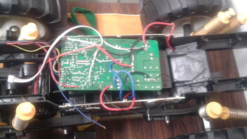

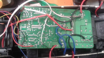

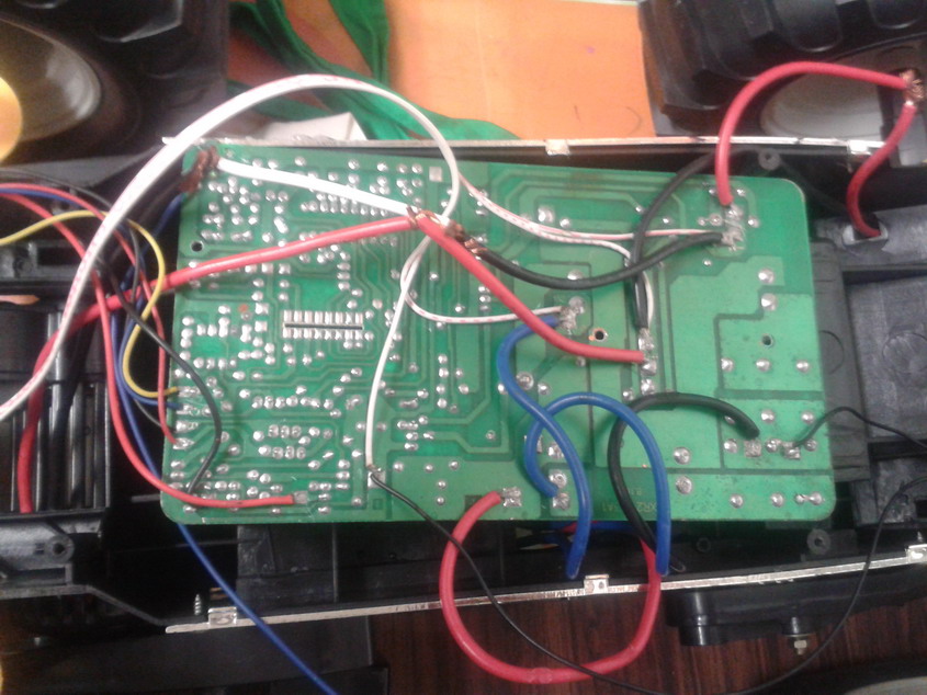

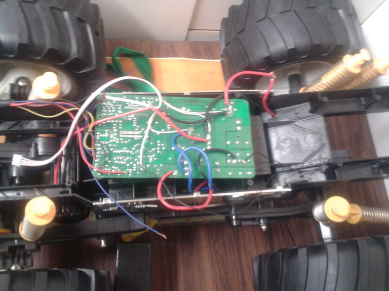

    Kannst du evtl Fotos auch von der Platinen Rückseite machen und beschreiben welche Kabel wohin führen?
    Die orginale Steuerung gegen eine andere zu wechseln ist durchaus denkbar. Die Frage ist nur, ob du die nötigen Bauteile in den Hummer bekommst, da du dir nen Sender-Empfänger und Regler kaufen musst. Und ob dir die Investitionen es wert ist.
  • Hallo!
    Danke für deine Antwort!
    Foto kann ich machen!
    Ich dachte wenn es zu aufwendig ist die Platine zu rep. könnte ich die gesamte Platine austauschen....samt FB.
    Mein Sohn fänd das schon cool wenn er wieder laufen würde.Gibt es so etwas denn fertig?
