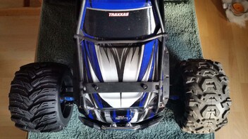

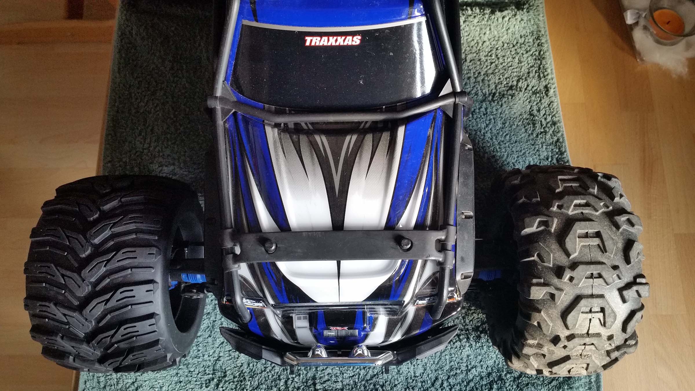

  • hier mal die Bilder vom E Maxx, vom Summit und E Revo ist Radstand etwas grösser...
    Die anderen sind Gerade Baustelle :D
    zum Fahrverhalten kann ich noch nichts Sagen, die Original Reifen bzw... die zum vergleich, wirken Mickrig dagegen :)
    Gruss
    Einmal editiert, zuletzt von Cem80 (3. April 2016 um 09:39)
  • Alter Schwede, die sehen ja mal echt fett aus. :habenwill: Wahrscheinlich klebt der E-Maxx damit auf der Straße. :lol: Bin schon sehr auf den Fahrbericht gespannt. Kannst vielleicht auch noch ein Bild posten, auf dem man den Rocket neben dem original Summitreifen sieht?
    Grüße
