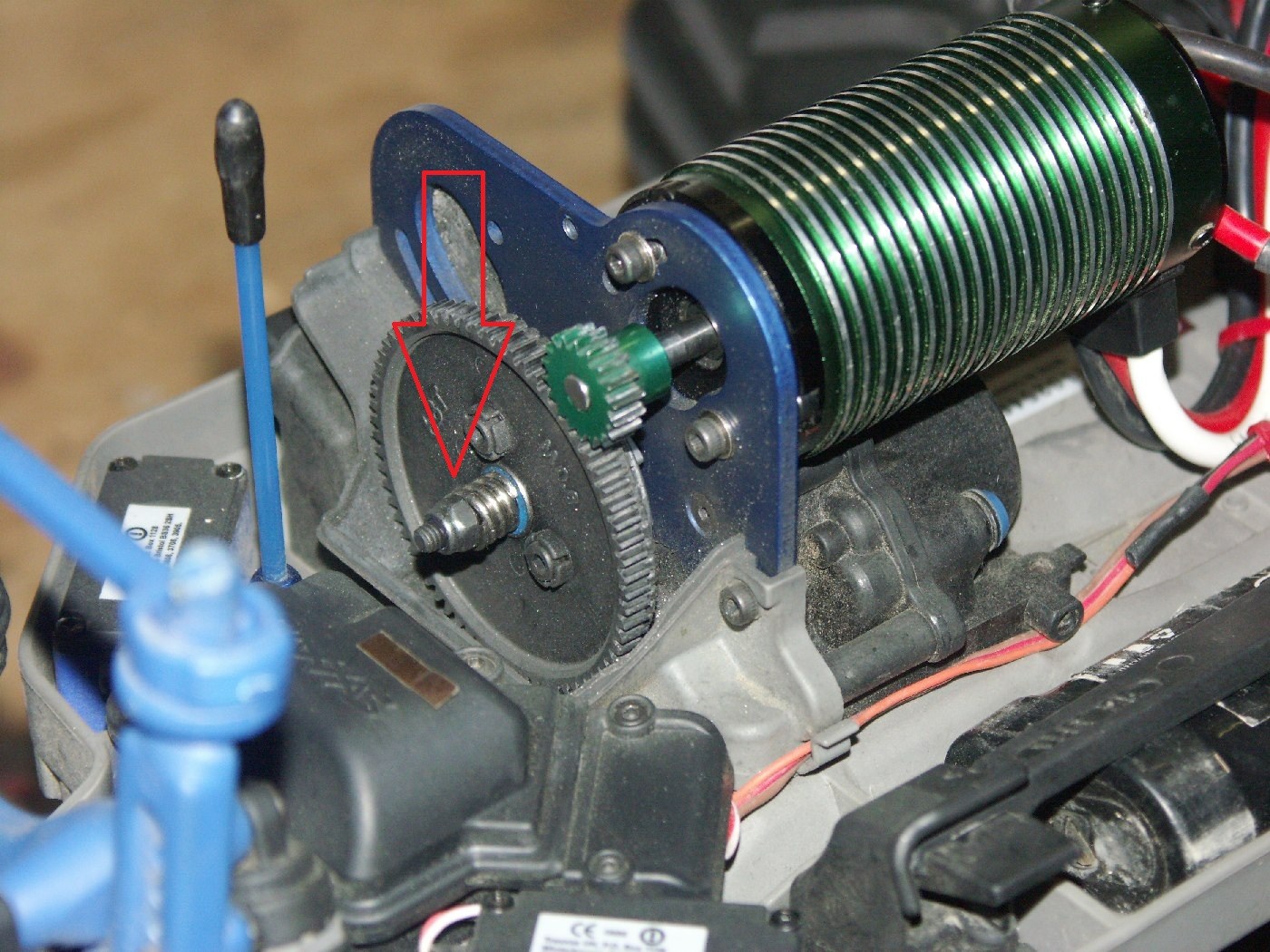

  • modell aufn boden drücken gas geben. wenns durchrutscht dann vermutlich der slipper! aber DIESE methode geht, aber ich würds nicht drauf anlegen. am schluss zerlegst du deine motoren!
    also lieber slipper komplett zuschrauben und 1/4 die schraube wieder öffnen.
    slipper ist das:
    Die rot makierte Mutter musst du zudrehen und anschließend wieder 1/4 umdrehung öffnen.
    Motoren kannst du testen, indem sie vom Modell losschraubst und vorsichtig gas gibst. wenn das geräusch bei den leer drehenden motoren zu höhren ist, warns die motoren.
