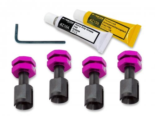

  • [font='Courier New, Courier, mono'][size=10]Hallo liebes Forum, ich bin der Kiesbasher und brauche eure Hilfe.
    Der Savage Flux ist ja Original mit 17 mm Felgenmitnehmer bestückt, die über Splinte an die Radaufnehmer fixiert werden. Diese Konstruktion gefällt mir mal überhaupt nicht. Nun habe ich gesehen, das es für die Verbrenner Savages ein Umbauset auf 17 mm Felgenmitnehmer von HPI gibt. Dieses Set sagt mir zu, da alles verschraubt wird. Leider passt dieses Felgenmitnehmer-Set nicht auf den Savage Flux, da die Antriebsknochen zwei mm dicker sind
    (11 Flux/XL <-> Rest der Savageflotte 9 mm)
    [/size][/font][font='Courier New, Courier, mono'][size=10]
    Lösungsvarianten die mir eingefallen sind
    1te: Radaufnehmer vom Felgenmitnehmerset um zwei mm auf bohren
    2te: die Kugelköpfe für die Radaufnehmer um zwei mm abfeilen
    3te: Antriebsknochen Flux mit Antriebsknochen Savage X kreuzen
    Bauplan für 3te Lösungsvariante
    von den Antriebsknochen vom Flux wird jeweils ein Kugelkopf abgetrennt
    -> sollte nun so aussehen 'vorher: O---O nacher: O--- O' über bleibt ein 11 mm Kopf O
    das Ende, nun ohne Kugelkopf, bekommt eine Gewindefassung -> in der wird später der neue Kugelkopf geschraubt
    nun wird ein Antriebsknochen-Set, z.B vom Savage X, benötigt um vier neue Kugelköpfe zu erhalten
    die Köpfe werden soweit gekürzt, das ein passendes Gewinde an den jeweiligen Enden erstellt werden kann
    -> sollte nun so aussehen 'vorher: o---o nacher: o- -o' über bleibt ein Stück Rundstahl
    Ergebnis -> Antriebsknochen mit 11 mm Kugelkopf für die [/size][/font][font='Courier New, Courier, mono'][size=10]Differentialaufnahme und 9 mm für die Radaufnahme
    evtl. noch die Verbindungsstelle mit einer Madenschraube fixieren
    [color=#ffffff]_[/color]O[color=#ffffff]___[/color][/size][/font][font='Courier New, Courier, mono'][size=10][font='Courier New, Courier, mono']Flux[/font] Kugelkopf (11mm)
    [color=#ffffff]_[/color]|[color=#ffffff]___[/color]Flux Rundstahl
    [/size][/font][font='Courier New, Courier, mono'][size=10][color=#ffffff]_[/color]||[color=#ffffff]__[/color]Flux Fassung // X Gewinde
    [color=#ffffff]__[/color]o[color=#ffffff]__[/color]X Kugelkopf (9mm)
    So nun suche ich schon seit Tagen nach einer Lösung und Google hilft mir auch nicht wirklich weiter. Deshalb wende ich mich mit meinen Lösungsvarianten an Euch.
    Was haltet Ihr von den Lösungsansätzen?
    Ist davon überhaupt was realisierbar?
    Oder sagt Ihr das ist totaler Unsinn?
    Oder wird nie funktionieren?
    Habt vielleicht eine bessere Lösung?
    Bin über jede Antwort dankbar, die mir diesbezüglich weiter hilft.

  • [color=#666666][font='Courier New, Courier, mono'][size=10]Wegen den Felgenmitnehmern auf Flux habe ich weiter recherchiert und habe dann folgendes gefunden. Schaut euch das mal an -> [/size][/font][/color][color=#666666][font='Courier New, Courier, mono'][size=10]http://www.savage-central.com/Evo-Forums_-_f…_t_-_86983.html[/size][/font][/color][color=#666666][font='Courier New, Courier, mono'][size=10] <- das könnte die Lösung sein. Da brauche ich nichts umbauen oder neu erfinden.[/size][/font][/color][color=#666666][font='Courier New, Courier, mono'][size=10]
    Für Übersetzungsfaule folgender Link -> [/size][/font][/color][color=#666666][font='Courier New, Courier, mono'][size=10]http://translate.google.de/translate?hl=de&langpair=en|de&u=http://www.savage-central.com/Evo-Forums_-_file_-_viewtopic_-_t_-_86983.html[/size] [/font][/color][color=#666666][font='Courier New, Courier, mono'][size=10] <-.[/size][/font][/color][color=#666666][font='Courier New, Courier, mono'][size=10]
    So richtig überzeugt bin ich nicht, ob die passen könnten. Daher würde ich mich freuen, wenn jemand, der hier im Besitz eines Savage 5T ist, mir eine Radachse ausmessen könnte.
    Danke
