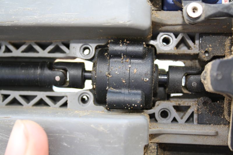

  • huhu
    schau mal ob dreck hinten im gelenk von der welle ist (die vom diff zum getriebe)
    mfg

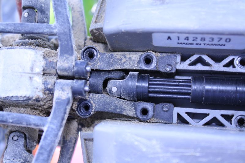

  • Hi,
    ich zerlege ihn dann mal komplett und mache Fotos vom Antriebsstrang.
    Mfg,
    Flo
    " Fahr da ja ned hin, da ist ein Pfosten" - "Wo?" - Baaammm - "Ach da" . (Dem Savy ist nix passiert, dem pfosten schon)

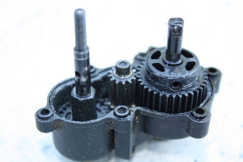

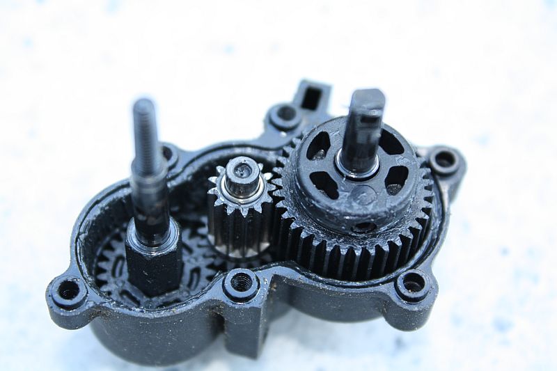

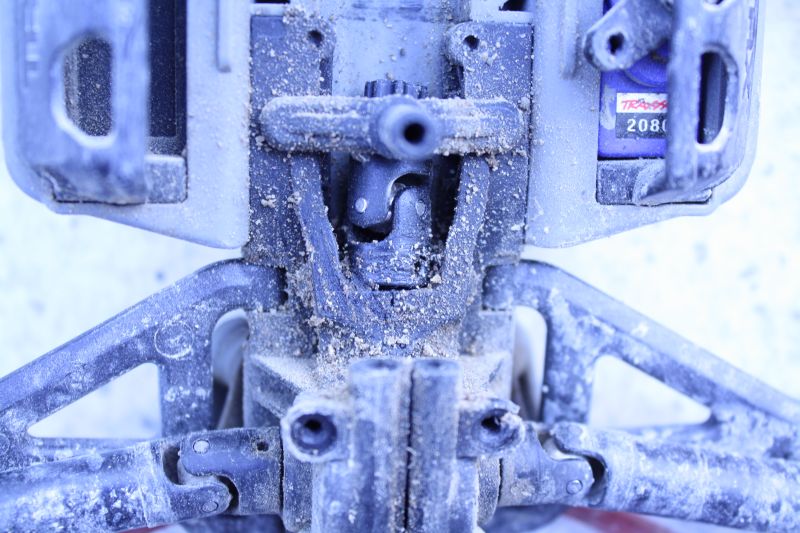

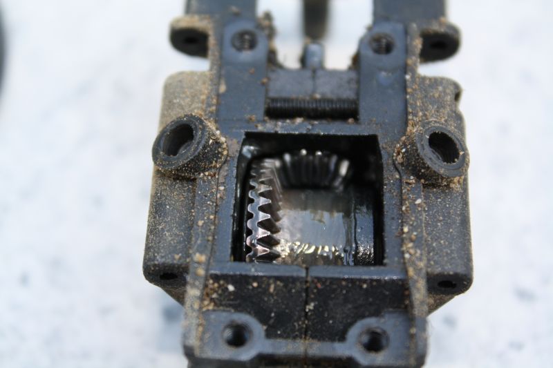

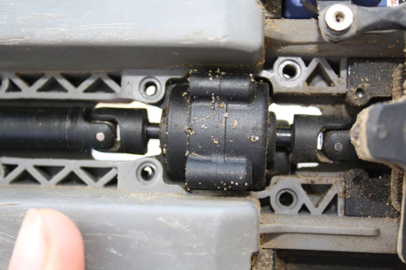

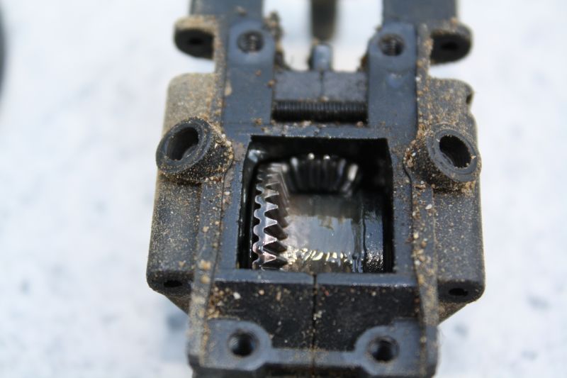

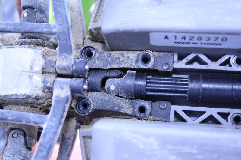

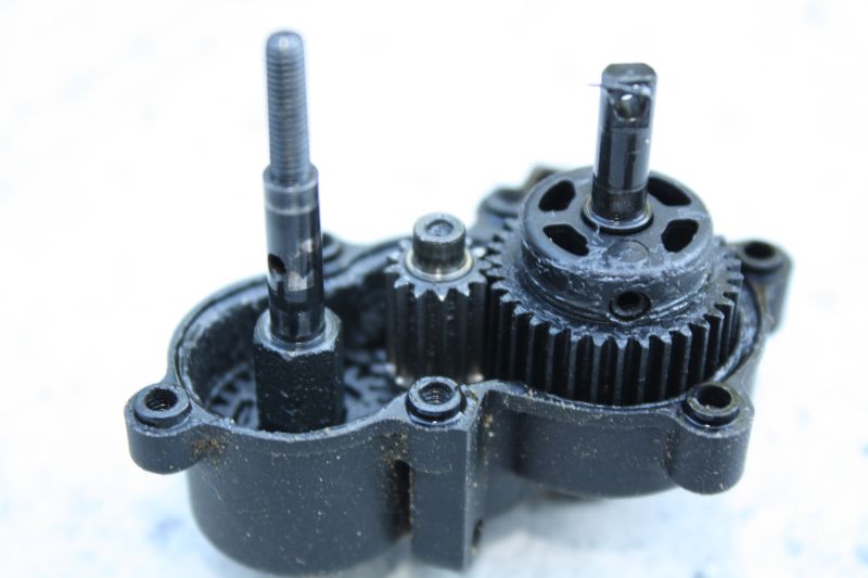

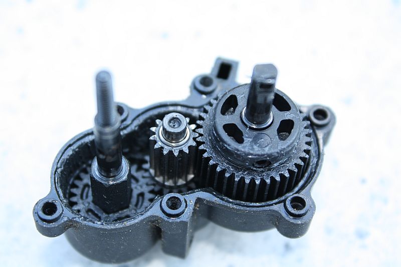

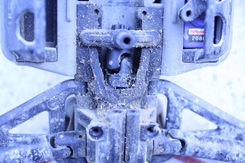

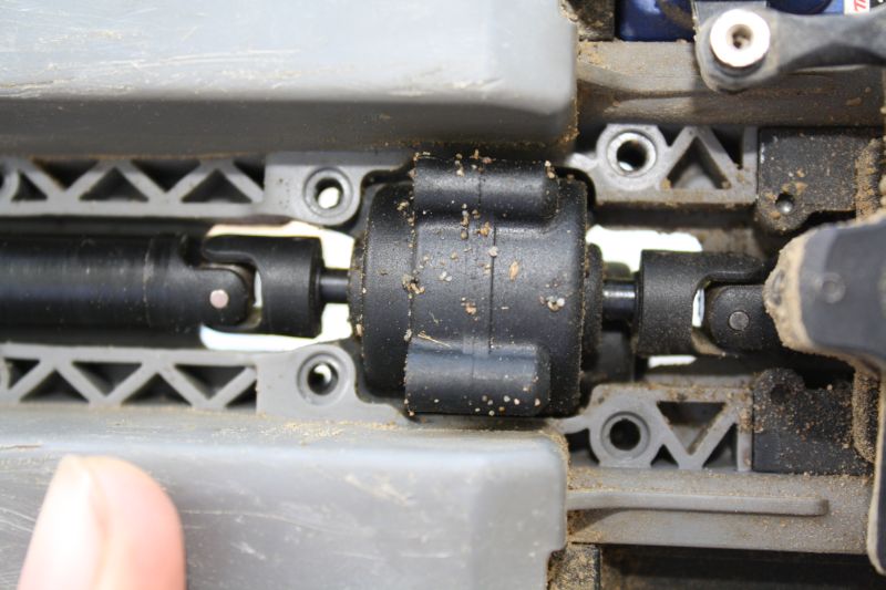

  • So, komplett zerlegt und Fotos dabei :D . Leider habe ich auch nach dem Dreckentfernen kein einziges ratterndes Zahnrad gefunden. Vllt findet ihr was. Ich hätte die Bilder auch noch in sehr hoher Auflösung. Wenn Interesse besteht: schreien ;) .

  • Hi,
    das hab ich schon an die 5 mal gemacht. bisher ohne erfolg. Das Dilemma gibt es schon seit ca nem Monat :S . Ich kann nirgendwo einen Abrieb erkennen. Ich öffne mal die Diffs, vllt ist ja innen was kaputt.
    Mfg,
    Flo
  • Hi,
    die sind so geshimmt, dass sie kaum Spiel haben. Ich vermute, dass mir das vordere Diffgehäuse hopps gegangen ist. Ich messe nämlich am linken Diffausgang nen leichten verzug im Plastik. Was tut ihr für ein Schmieröl/Fett in euer Getriebe?
