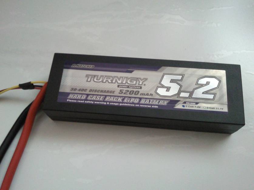

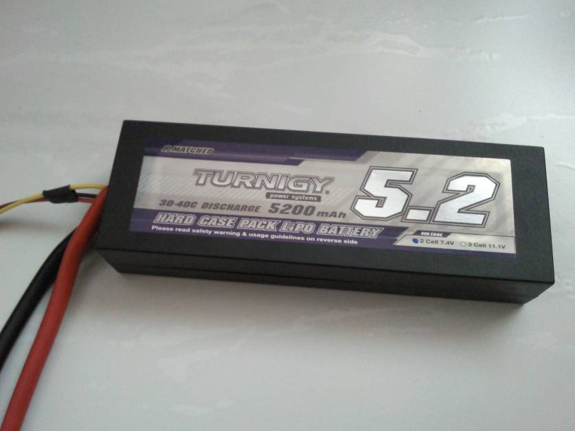

    Zum Zuge kommt bei meinem Umbau der Turnigy 2s 5,2k Hardcase:
    Adapter nicht vergessen: XH auf Graupner/Kokam EH

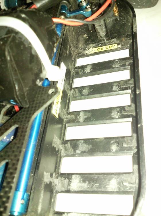

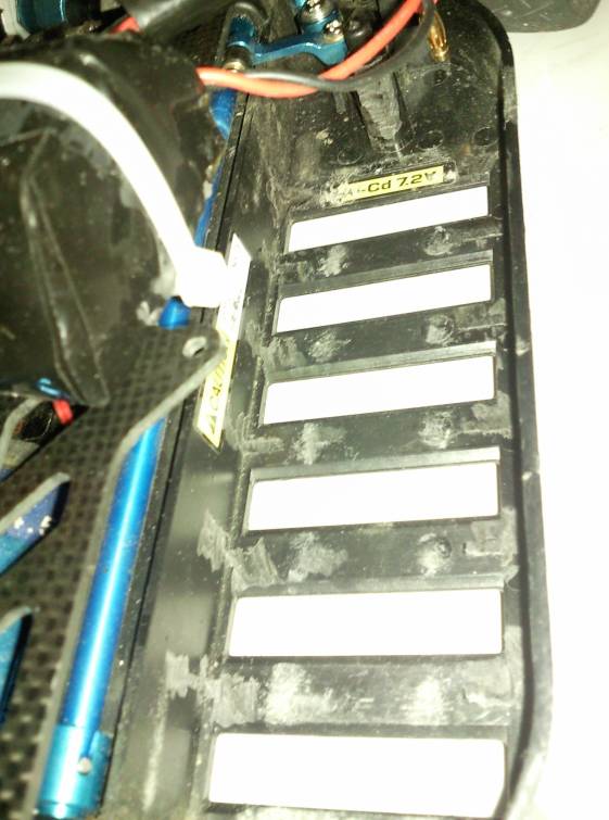

    Als erstes entfernt man die Versteifungsstreben der Chassiwanne. Ihr braucht hierzu einen Dremel mit einem Schneidblatt.

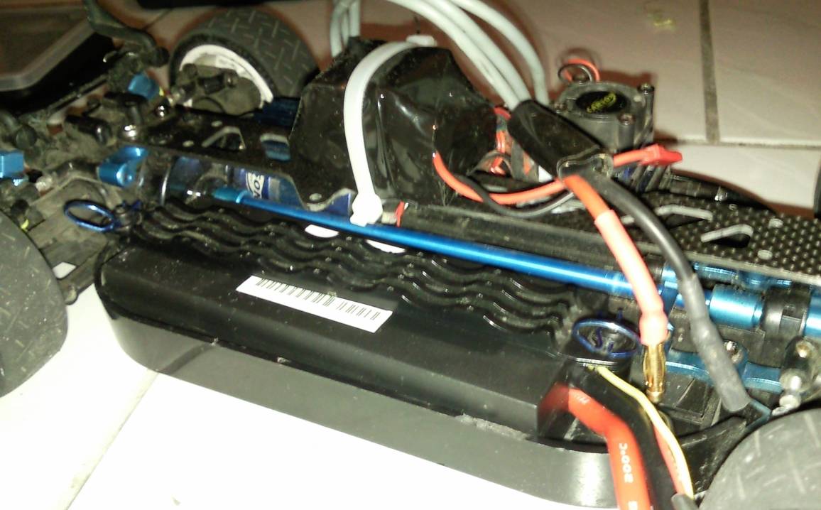

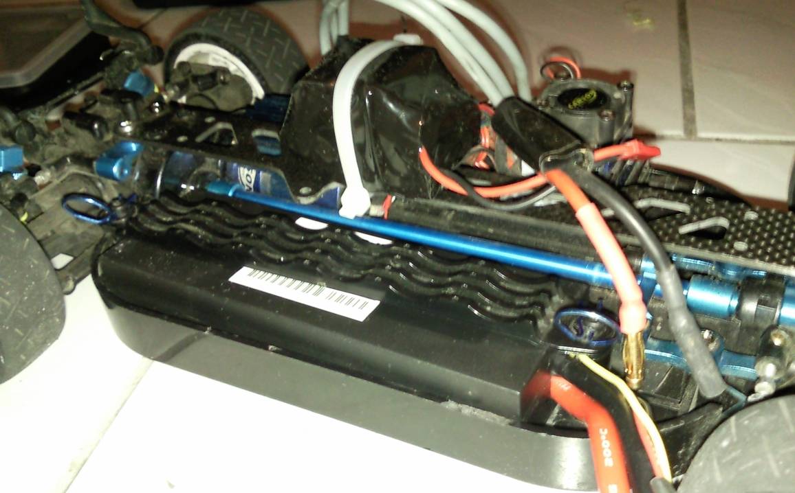

    Das sieht dann so aus:
    Passt schonmal rein ;)

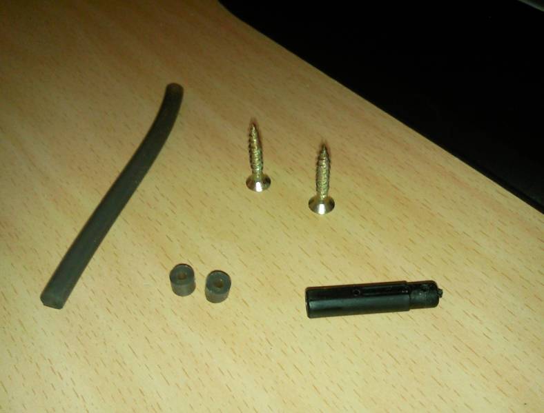

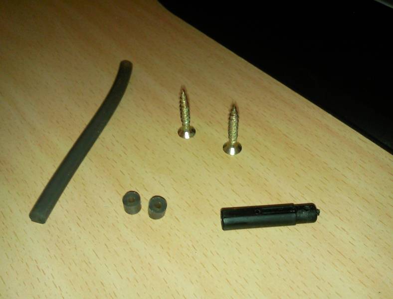

    Wir brauchen nur 2x 3,5x20 Standardspax, Stück Nitro-Silikonschlauch:
    Schneidet ca 3-4mm Stückchen ab und packt die zum Akkuhalter-Pfosten in die Standaraufnahmen.
    Die Originalschrauben durch die Spax ersetzen.

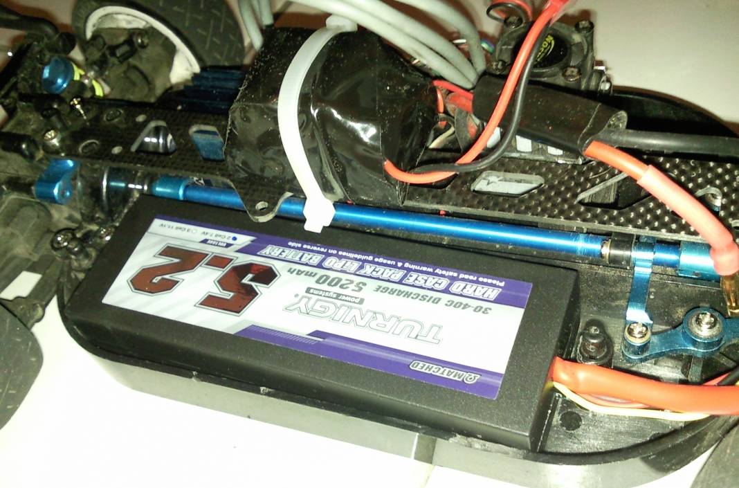

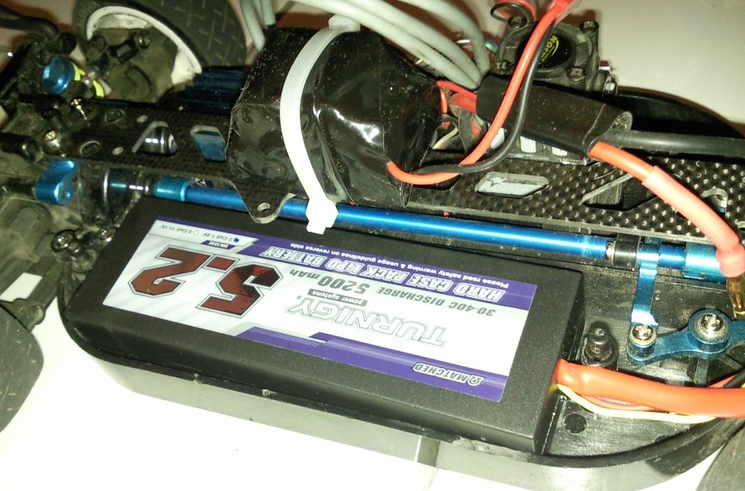

    Der Akkuhalterpfosten ist jetzt höher und passt genau für unseren Hardcase:
    Sieht schon ganz gut aus ;)
    Einfach , billig, und rückbaubar.
