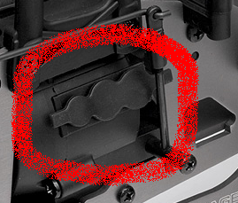

Was ist das?
Was ist das?
Hi,
das ist die Abdeckung eines Savage Getriebes. Da drunter sind die Zahnräder und so ne scheibe wo man den Schaltzeitpunkt einstellen kann.

Schaltzeitpunkt?
Was ist das ?
Ach und ich werds versuchen...
Hi,
Schaltzeitpunkt: Das ist die Angabe ab welcher Geschwindigkeit bzw. Umdrehungen das Getriebe vom ersten in den zweiten Gang schaltet.
Möglichkeit das zu finden: 2min
. Nix für ungut, ich bin aber von so blöden Fragen echt genervt. Wenn mans echt ned unter Google findet, dann ok. Aber so ist es echt ned ok. Mein letztes Wort dazu
Mfg,
Flo -
Hab gegoogelt stand aber nicht direkt was der Schaltzeitpunkt ist .SORRY
zieh dir mal das hier rein:
http://de.wikipedia.org/wiki/Fliehkraftkupplung
hinter dieser von dir gezeigten kappe sind solche kupplungen. natürlich nicht in dieser größe und bauform aber eben vergleichbare technik. da kannst du mit hilfe einer schraube eine federkraft verstellen und somit auch beeinflussen bei welcher drehzahl diese fliehkraftkupplung eingreift.
