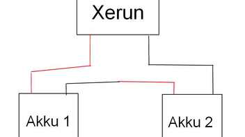

Also bräuchte ich 4 Paare. Zwei kommen an Regler+Akku, einer zwischen Akku+Akku und einer an den Lader
zwickmühle
So ich hab dir mal ein kleines bild gemacht
Ich hoffe das ist verständlich -

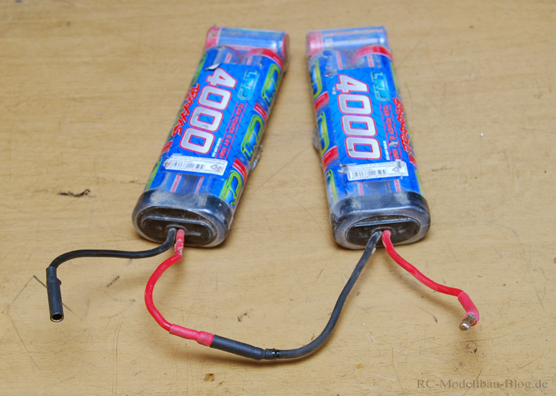

sieht amn auch gut an den Link http://www.rc-modellbau-blog.de/wp-content/upl…c_2687-copy.jpg -

hab ja geschrieben du musst die akkus in reihe schlaten.
Als anschauliches beispiel dient gut die skizze von xXElGoNdOrXx
Auf deutsch du lötest bei 4mm goldis beim regler an rot nen stecker hin und bei schwarz eine buchse. Dann kommt logischerweiße bei den akkus bei rot eine buchse hin und bei schwarz ein stecker. Soweit verstanden?
ok dann steckst du EIN rotes und ein schwarze ende der akkus zusammen. ABER nur EINS!!! dann steckst du die übrigen kabel an den regler an zwar wie folgt. Rot auf rot und schwarz auf schwarz. Dies ist dann eine reihenschlatung wo sich die Spannung U addiert der Akkus. Also fährst du bei NIMH nicht mit 7.2 volt sonder mit 14.4 das heißt du hast mehr power.
hier noch gut zu sehen:
