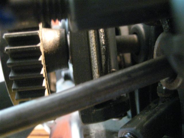

  • Könntest ja vielleicht noch ein paar Bilder reinstellen, damit wir uns ein Bild davon machen können.
    Ich gehe mal davon aus, dass du die Bremse auch schon schön mit Bremsenreiniger geputzt hast, damit keiner Ölreste mehr drauf sind...
    Also eigentlich bremst ja fast jedes Servo gut, wenn das Gestänge optimal angestellt ist. Ist vielleicht auch eine Frage deines Servohorns, wie viel Hebelkraft das auswirken kann und der Servoweg ist wichtig, ob es sich überhaupt so weit bewegen kann.
    Leon

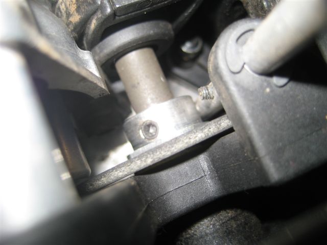

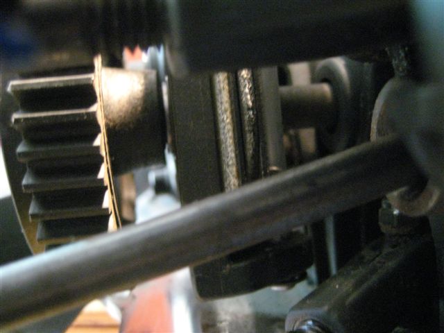

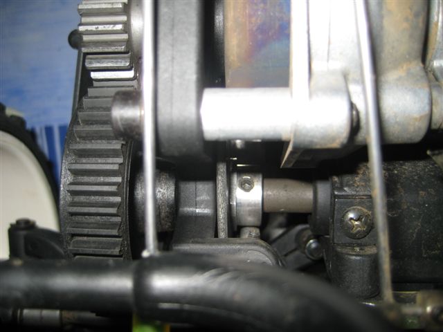

  • Hoi Doggy
    Der Bremsservo ist jetzt, glaube ich optimal eingestellt, genau nach Anweisung des FG Technikers, sogar noch ein bisschen mehr,
    denn er bremst schon im Leerlauf, es ist kein Spiel mehr zwischen dem Bremsanschlag und dem Bremshebel, der die Bremsbacken
    an die Scheibe drückt. Auch habe ich die Bremsscheibe mit Alkohol gereinigt. Ich habe die Bremse allerdings noch nicht auseinandergebaut

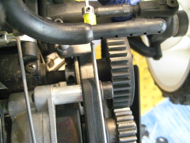

    um zu schauen ob wirklich alle Komponenten korrekt montiert sind. Vielleicht kannst Du auf den Fotos etwas erkennen

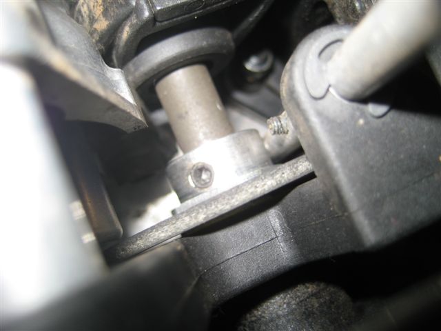

  • Ich kenn mich eigentlich mehr mit meiner Baja Bremse aus, aber ich glaube bei dem FG ist doch so ein Bolzen, der gedreht wird und dadurch bremst.
    Vielleicht ist der ja flaschrum eingebaut oder irgendwas an diesen Hebeln, das da irgendwas nicht richtig greift.
    Kannst du auch die Stellung von diesem Bolzen mit Madenschrauben einstellen? Also irgendwie mal die ganze Anlenkung der Bremse prüfen und dabei vllt noch paar Bilder reinstellen, davon kann man nie genug haben ^^
    Edit: Vielleicht rutscht ja auch einfach der Bremsmitnehmer auf der Welle durch! Oder ist der verbunden mit dem HZ mitnehmer? In dem Fall würde ja nicht nur die Bremse, sondern auch der Abtrieb durchrutschen...
    Und ich weiß ja nicht, wie das mit Alkohol ist zum reinigen. "professioneller" Bremsenreiniger hat halt die Garantie, dass er fette löst, Rückstandslos verfliegt und keine Schmierstoffähnlichen Substanzen enthält.

    Hoi Leon
    Vielen Dank für die Tipps. An der Bremsvorrichtung habe ich schon so viel rumreguliert und auch die Anweisungen des FG Technikers befolgt, dass ich einfach glaube, dass Problem liegt woanders. Das Auto braucht immer noch sehr lange bis es nach einer Bremsung steht. Wie ich schon erwähnt habe, hatte ich vorher ein Billigmodell, dass die Hälfte gekostet hat, 1.5 Kilo schwerer war, dafür aber den halben Bremsweg hatte. Darum kann ich nicht glauben, dass der FG so schwach auf der Bremse ist. Ich bin bis jetzt nur auf Fussballplätzen rumgefahren weil ich kein Schaden riskieren will.
    Wie lang ist denn bei deinem Auto der Bremsweg.
    Vielleicht ist der FG Buggy halt so schwach auf der Bremse. Wenn mir dass jemand mit demselben Auto so besätigen kann,
    dann ist es halt so.
    Mit der Bremsvorrichtung am FG Buggy ist es so wie du es gesagt hast. Es ist ein Bolzen mit unten und oben einer Schraube
    die die Bremsbacken an die Scheibe drückt, wären die Schrauben etwas länger, würden die Bremsbacken fester zusammengedrückt, aber dann ist die Hebelwirkung auf den Servo auch wieder grösser, da will ich besser nichts verändern.
    Mit dem Bremsreiniger hast Du sicher Recht. Seit ich mir bei meinem Fahrrad einmal die Bremmsbeläge mit einem Bremsreiniger ruiniert habe bin ich vorsichtig geworden, sie wurden "glasig" und ich musste sie ersetzen. Aber ich werde es
    mit einem geeigneten Reiniger probieren, denn die Bremsscheibe ist etwas verschmiert.Ich kann das nur von Auge feststellen,
    denn mit den Finger komm ich da kaum hin und auseinanderschrauben will ich noch nichts.
