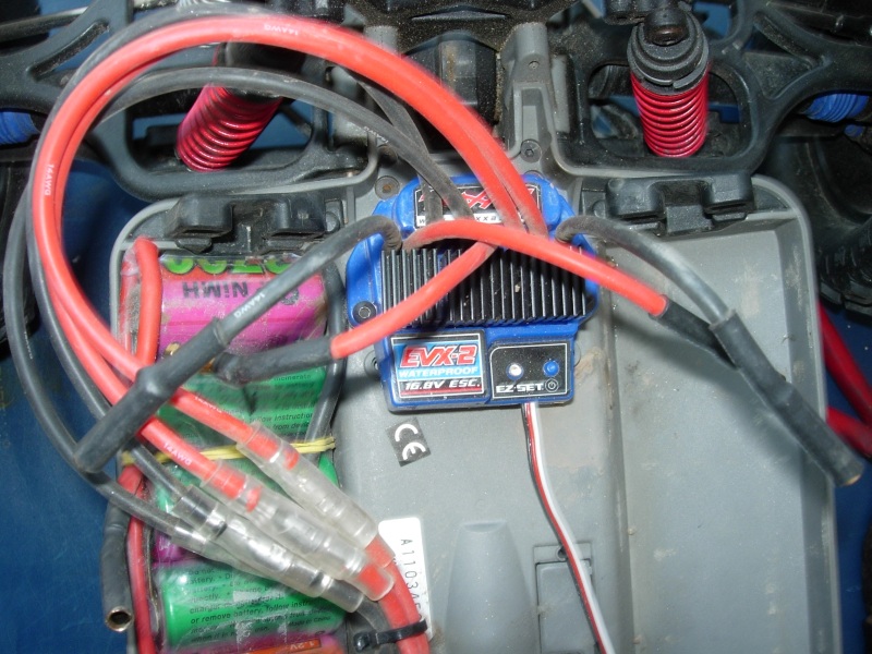

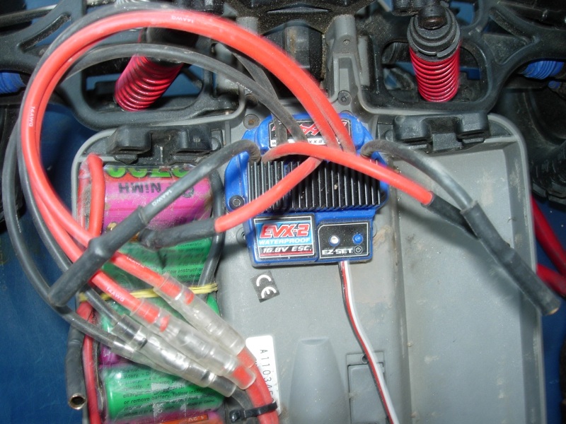

So mir ist grad mit meinem Frischgerichteten E-maxx schon mein 2tes Akku abgedampft (GP 7zeller) =(
Da es schon mein 2tes ist hab ich das Gefühl das irgendwas nicht stimmt...
Vieleicht ist es was bei der verkabelung...
E-Maxx Akku zerstört
Laut Anleitung stimmt das so aber irgenwie bin ich mir grad voll unsicher
man kann es falsch rum anstecken!!! ist mir auch schon passiert. wenn man die falschen kabel nimmt, hat man kurschluss!!! auch wenn rot auf rot, und schwarz auf schwarz. du musst immer das "richtige" schwarz mit dem richtigen schwarz verbinden. am besten die 2 richtigen reglerkabel immer zusammenmachen. mir ist so auch 1 akku abekokelt wegen dem...
Also ist es aber So wie es auf dem Bild ist Richtig????
Das mann die 2 Positiven Akkukabel Kreutzen muss??? -
also man muss was kreuzen. wenn ich mit nicht täusche sollte es so richtig sein. aber lies dazu die anleigung. da is irgednwo nen bild, da sieht mans gut wies richtig ist...
