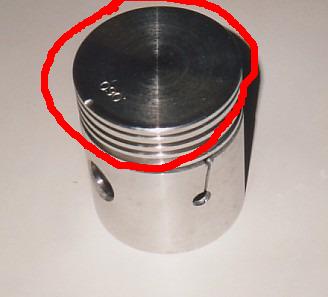

    wie in der Überschrift wollte ich fragen ob Kratzer am Kolbenboden eines Motors etwas ausmachen? ein Freund wollte den Rus mit einem schraubenzieher entfernen und jetzt sind Kratzer drauf hier mal ein Bild dass ihr wisst was ich mein:

  • hihi ne auf dem Bild nicht :) sorry mein Fehler das bild dient nur um euch zu zeigen was ich meine die Kratzer sind auf der eingekreisten Fläche Bilder vom orginal Kolben habe ich nicht...

  • sind die kratzer in der mitte der fläche dann ist es ganz egal. geht ein kratzer bis an die ausenkante hin dann solltest du überprüfen ob ein grat entstanden ist. ist das der fall dann musst du den grat erst entfernen sonst ziehst du dir nen richtig schönen riefen in die laufbuchse. dazu nimmst du am besten ganz feines nassschleifpapier mit der körnung 1000 und/oder aufwärts und versuchst punktuell den einen punkt zu entgraten ohne auf die außen/lauffläche zu gelangen

  • hey war grad 2 Tage mit der Schule weg also sie sind wirklich nur in der Mitte dann muss ich ja kein Bild mehr hochstellen müsste ich ez noch verkleinern und so :( aber vielen Dank dass ihr mir geholfen habt
